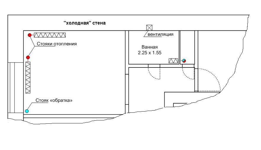

здрасте все,
ситуация:
я не специалист в области отопления и вентиляции. Имеется проблема.
ванная комната в 10-и этажном доме. одна стена наружняя (такой вот казус) а потому холодная, как впрочем холодным можно назвать и санузел в целом.
задача: сделать помещение более приемлемым для обитания.
чего думаю сам:
ободрать кафель, и отделать ванную пластиковыми панелями. предварительно "холодную" стену попытаться утеплить, а именно сделать "бутерброд" из пенопласта и паро-гидроизоляции (полиэтилен подойдет?). кста думаю на всякий случай обработать стену антигрибковым составом, каким?
далее непосредственно отопление. штатного полотенцесушителя явно не хватает. потому думаю протянуть от ближайшего стояка отопления трубы. а вот тут уже вопрос: что лучше теплый пол или обычный радиатор? сколько чего и в каким образом лучше врезаться в стояк отопления.
электрический обогрев конечено рассматривается но вряд ли применю - больно дорого получится.
В принцыпе хотелось бы услышать советы по решению проблемы, какие матералы предпочесть, сколько и чего нужно. Скорее всего работу будут делать наемники. Тема создана с целью поиска наиболее рацинального пути решения проблемы, составления более менее четкого плана работ, приблизительной сметы.

Без пересогласования с соответсвующимим органзациями вмешиваться в систему отопления нельзя.А об электрике у Вас предвзятое мнение. В качестве некоего авантюрного решения предлагаю утеплить стену электрическими кабелями на тонкой сетке (типа devimat и т.д.).Потребляют 200-300 Вт.
спасибо, учтем как вариант. соображения по дороговизне - похоже нагревателям придется работать 24 часа в сутки примерно с сентября (самое позднее октябрь) по май. почему, задно прокоментирую:
Это более чем загадочная фраза  Вы в ванной жить будете?
дело в том что ванной действительно холодно. при ветре со строны холодной стены и при Тнаружнее около -10..-15 температура в помещении около +15 (не более +18 эт точно). если учесть что в перми не так давно было за -35, то проблема помывки в более менее комфортных условях становится актуальной. тем боле что есть дите довольно мелкого возраста, простужать которого так же не хоца, а мыть нужно.
так же наблюдается довольно сильный конденсат на стенке, ну и вообще влага медленно уходит. установленный в вытяжку вентилятор хоть и помогает но и его возможности не безграничны.
так что нужен нужно решение обоспечивающее нормальный температурный режим в помещении, а не просто создание комфортный условий типа "ногам тепло".

Если пересогласовывать не проблема, ставьте радиатор и укладывайте теплый пол.К электрическим т.п. - они не работают 24 часа в сутки wink.gif По достижению заданной температуры дачик посылает сигнал контроллеру, и подача электричества прекращается. Так что зря от эл.т.п бежите. Тем более дети - для них ничего не жалко.

да это понятно. вот только есть сомненья что обойдусь малой кровью те мощность - греть надо будет долго и вдумчиво (пробовал обычным масляным, долго получается и на максимальной мощности)

Теперь более понятно. Вас не устраивает низкая температура в помещении, а не холодная стена wink.gif . Я бы посоветовал Вам для начала утеплить стену, минираловатной плитой толщиной 50 мм, затем влагозащитная мебрана (целофан, фольга) и затем покрытие, по влагостойкому гипсокартону - плитка или виниловые панели wink.gif
Дом кирпичный?
Гость_ivm_*
сообщение 31.1.2006, 18:06
ага, кирпич.

Ставьте радиатор. Подключайте его трубами большого диаметра (на шаг больше, чем на стояке).

Кладка значит фиговая rolleyes.gif. А если еще сторона наветренная, то эту стену просто продувает. Судя по вашему плану стена не большая и теплопотери в ванной не большие.
Подумайте над утеплением стены и заменой полотенцесушителя на другой, более "горячий", т.е. у которого труб будет побольше.
Или теплый пол элетрический, от него комфортнее вам надо всего 200-300 Вт.
А тянуть туда радиатор, не самая хорошая мысль. Не известно как он будет работать, да и трубы прятать надо и размещать где-то.

Значит необходимо провести мероприятия по реконструкции квартиры с устройством теплоизоляции и напольного отопления.

В ванной комнате как ее не утепляйте и не гидроизолируйте (в мыслимых пределах) все равно будет выпадение конденсата на стыке кирпич-теплоизоляция поэтому все таки именно в стеночку закатайте маты devi при утеплении потери будут несравнимо меньше, чем без него и потреблять будет меньше, чем сейчас ваш маслянный радиатор.
