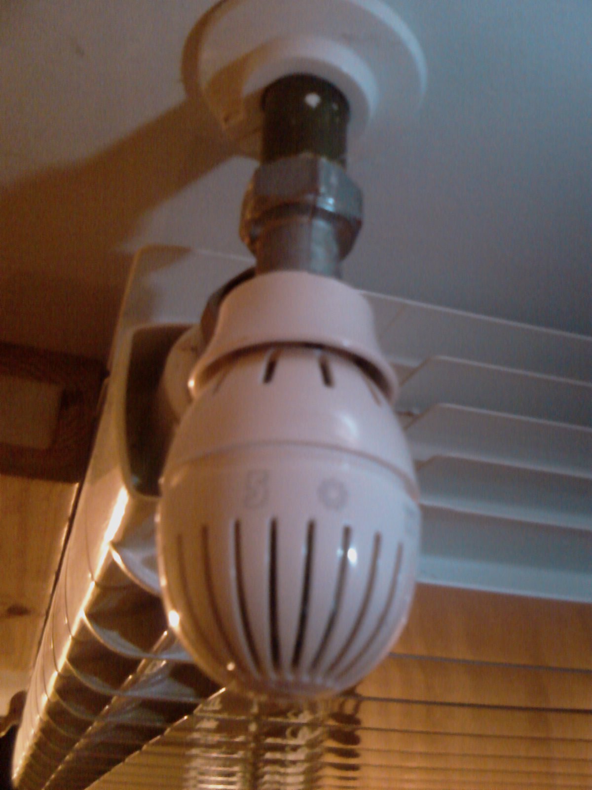

Здравствуйте!
На всех батареях дома установлены эти регуляторы, которые якобы должны выключать батарею при определенной температуре. Но точность их настолько далека от заявленной тем типом, который делал отопление, что жена просто закручивает эти вентили на 0, когда жарко, из за чего я вовсе не могу подобрать нормальную температуру теплоносителя. Плюс к этому, когда мне удается локализовать супругу в пределах спальни и поставить таки эту цифру 3 в кружочке на регуляторах (обещано было, что это должно соответствовать температуре воздуха в 21 градус), то они начинают свистеть кошмарно при приближении к желаемой температуре. К батареям у меня идет от ближайшего коллектора по 2 трубы и на подаче стоит этот самый автовентель. Фотографию этого вентиля прилагаю, поскольку не знаю, что это за модель и фирма. Не могли бы вы его опознать и посоветовать, на что его заменить, дабы повысить точность срабатывания и устранить шум?
Заранее спасибо за ваши ответы!

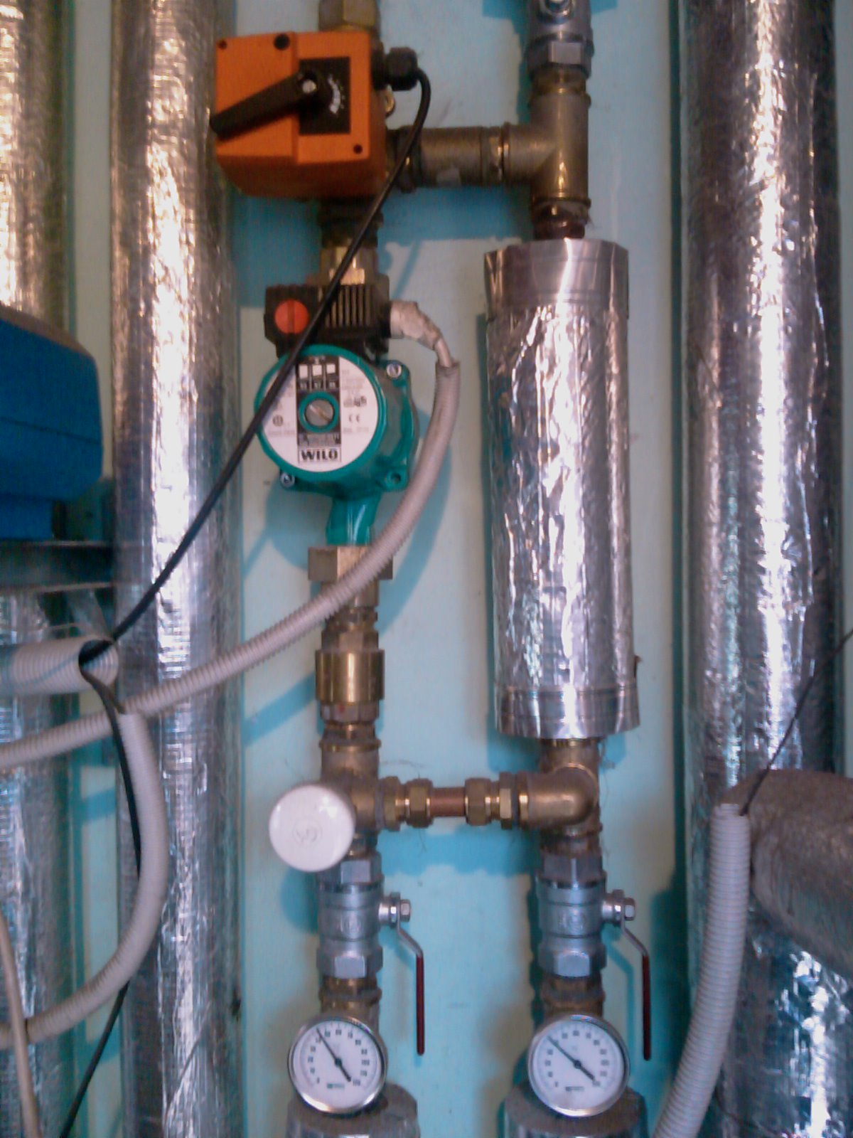

Попробую описать, насколько я это понимаю.
У меня есть 2 котла (твердотопливный и жидкотопливный) и аккамулятор 2т. Жидкотопливный котел, аккамулятор и бойлер подключенны к одному коллектору. Использование жидкотопливного котла регулируется двухходовым вентилем, который переключает возврат из коллектора либо на бочку, либо на котел.
Из коллектора выходят, кроме бойлера, еще 2 контура отопления - теплый пол и радиаторы. На каждом стоит нассос что то в районе 100W, температура в радиаторах регулируется на выходе из коллектора 3хходовым вентилем автоматически. Контуры соединены перемычкой, наверное, что бы нассос не сдох, когда все радиаторы закроются. В радиаторном контуре стоят 4 коллектора (по 2 на этажах) и от них питаются всего 16 радиаторов разного размера.
Вроде все.
Переключение нассоса на минимум привело к тому, что радиаторы на втором этаже стали холодными. Что такое перепускной клапан?
Тип сказал, что цифра 3 на вентилях соответствует 21 градусам. Однако некоторые батареи продолжают жарить даже есть в комнате 25 градусов, а одна не включается даже при 18 градусах, везде стоит эта самая цифра 3...

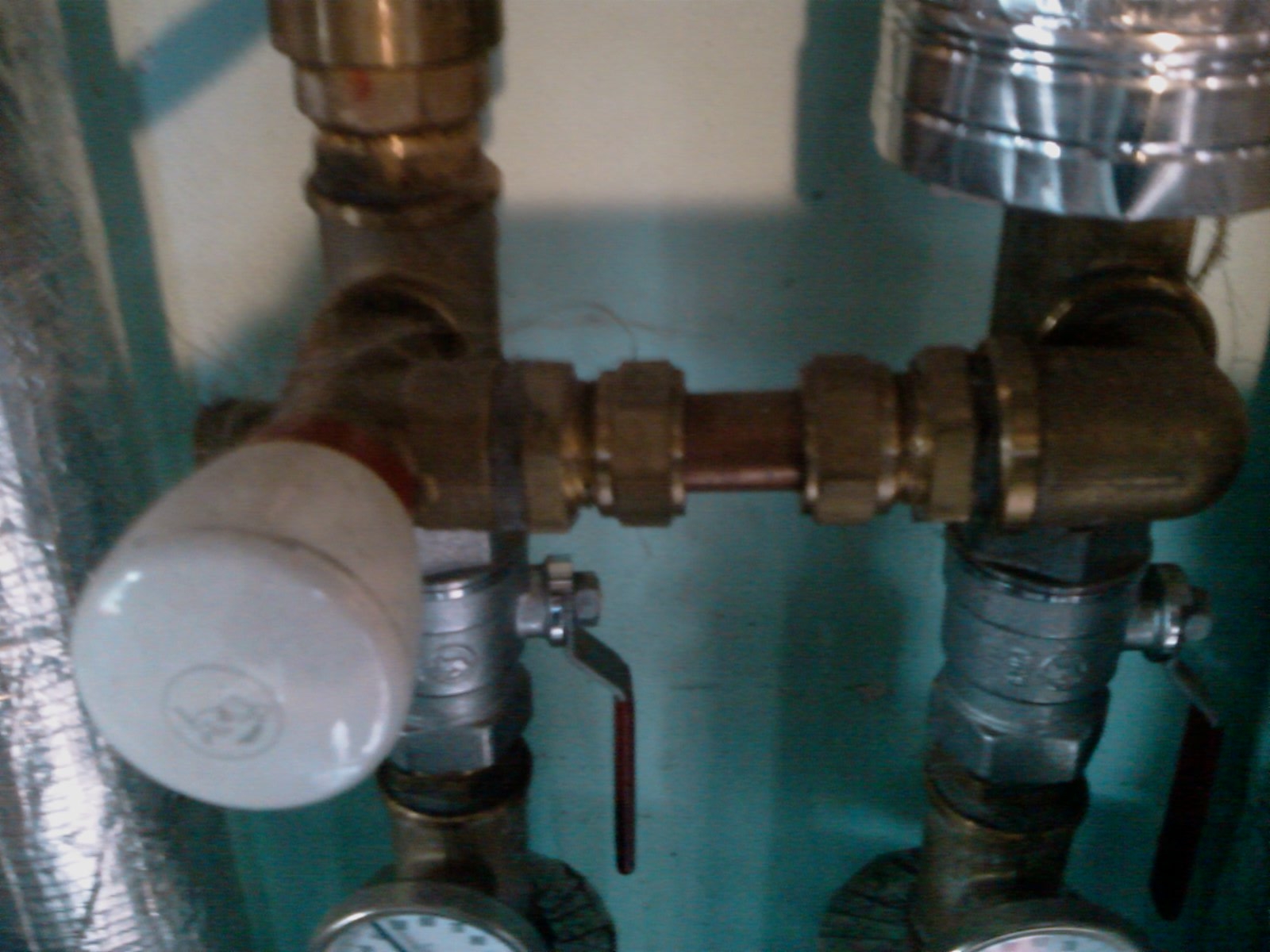

У меня нассос стоит на 67 ваттах, на перемычке, соединяющей подачу и возврат стоит какой-то вентиль, не есть ли это перепускной клапан? Фотки прилагаю.

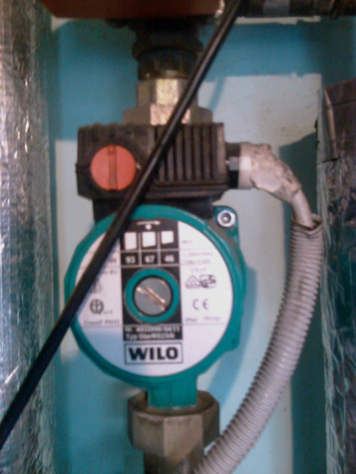

Гость_Romych_*
сообщение 17.11.2008, 15:47
Добрый день! По внешнему виду на фото термостаты формы GIACOMINI. Если не работают так как хочется, рекомендую заменить на термостаты Heimeier. (мировой лидер по результатам немецких тестов). Они точно работают!!.
По схеме обвязки смесительного узла.
У Вас сделана схема с постоянным расходом во вторичном контуре. На байпасе установлен регулируюший 3-x клапан завязанный на автоматику котла. В первичном контуре трехходовой для регулирования расхода через байпас ( на фото это то что с белой рукояткой). Поскольку радиаторная система имеет 2-ходовой клапан(термостатический), то система с переменным расходом. Рекомендую поставить перепускной клапан или регулятор перепада давления.
Хотя судя по насосу система не большая и шумы возникают не от большого напора насоса, а от большого количества воздуха в системе.
итог: спустить весь воздух.
установить регулятор перепуска
заменить термарегуляторы
удачи

Цитата(gosha @ 17.11.2008, 13:11) [snapback]315844[/snapback]
...на перемычке, соединяющей подачу и возврат стоит какой-то вентиль, не есть ли это перепускной клапан? Фотки прилагаю.
По виду не похоже, хотя по схеме стоит вроде бы там где и положено перепускному. У Вас прямая и обратка от котла сверху приходят , правильно? Там крышечка не снимается на этом белом колпачке? Попробуйте его открутить до предела против часовой стрелки, не уменьшатся ли при этом шумы. Если радиаторы перестанут при этом греть, то зажимайте обратно, но без фанатизма, постепенно.
P.S. Для компьютерщика фотографируете Вы безобразно, невозможно разглядеть даже, что там на колпачке написано. mad.gif

Простите за недельное отсутствие, меня не было дома. Фотки отвратные, поскольку у меня фотик пленочный, а это снято телефоном, извините. Там не написано ни чего на колпачке, там рисунок человечка, вылиывающего воду из сосуда над головой, только сам человечек вроде как без головы.
На этом белом клапане в котельной есть шкала от 1 до 6 m h2o, дедукция подсказывает, что это метры водяного столба. Так вот я его открутил на максимум, а насос переключил на минимум, но все в этих терморегуляторах все равно слышится шум, когда они приближаются к закрытию. Он, конечно, гораздо меньше, чем был, но спать при нем все равно не особо приятно. На воздух шум не похож, тем более, что воздух я, вроде бы, спускал.
Тип, что делал систему (теперь он не доступен, у нас половина строительных фирм небольших в банкротстве), покупал все у приличных поставщиков, навряд ли он сэкономил на регуляторах, не логично это. Может они должны стоять по другому? Под другим углом к потоку? Не может же быть, что они предназачены для того, что бы шуметь?

На этом белом клапане в котельной есть шкала от 1 до 6 m h2o, Так вот я его открутил на максимум, а насос переключил на минимум,
Как раз наоборот - надо установить меньшую высоту м Н2О

ну всмысле да, выкрутил на себя до 0 метров, это я написал не правильно. перемычка горячая стала, значит вода через нее пошла. но шум остался. уменьшился, но остался.

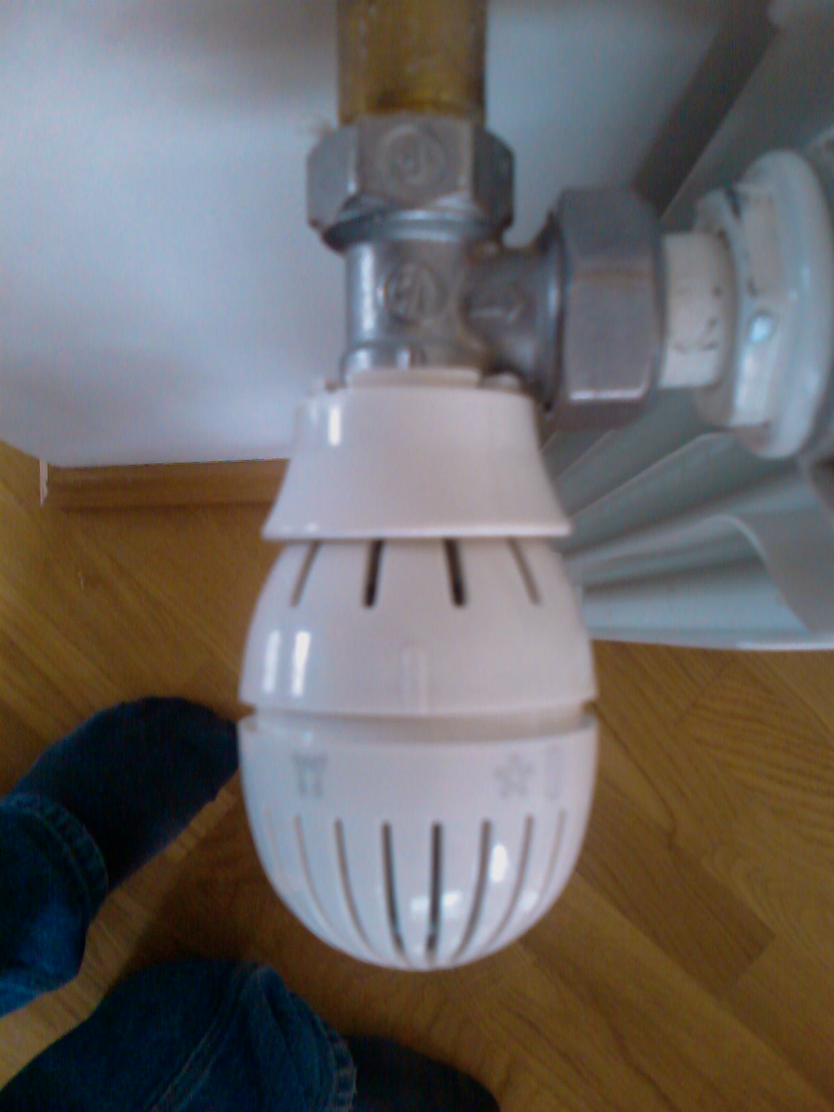

GIACOMINI(Италия). Неплохая фирма. Правда, сужу по ручным радиаторным клапанам, которые устанавливали три- четыре года назад.
У Вас, похоже, радиаторный термостатический клапан R401H, термоголовка R470. Не парафиновая, и то хорошо, - те серьёзно врут через три-четыре года после их производства. Значения на термоголовке - ориентиры для Вас. Если бы положение на термоголовке давало бы точную температуру, то её бы и писали. Ввиду множества факторов, даётся условная градация и примерные значения которые могут ей соответствовать.
Перепускной клапан R147N. Цифры на его корпусе - номера позиции, а не значение давления открытия. Цепляю буклетик, в нем есть табличка номера позиции и соответствующего значения:
Прикрепленный файл  129_1172006.pdf ( 410,09 килобайт ) Кол-во скачиваний: 4765
Скорее всего, перепад на клапанах большой, что все Вам и написали. Можете на всякий случай проверить клапаны на обратке радиаторов (если они есть) - может какой поджат сильно и свист на нём. Ещё вариант - загрязнение клапанов в результате плохой промывки системы отопления. Был случай, когда клиент на своё усмотрение залил в систему автомобильный тосол - клапаны(немецкие, Heimeier smile.gif ) забились.
