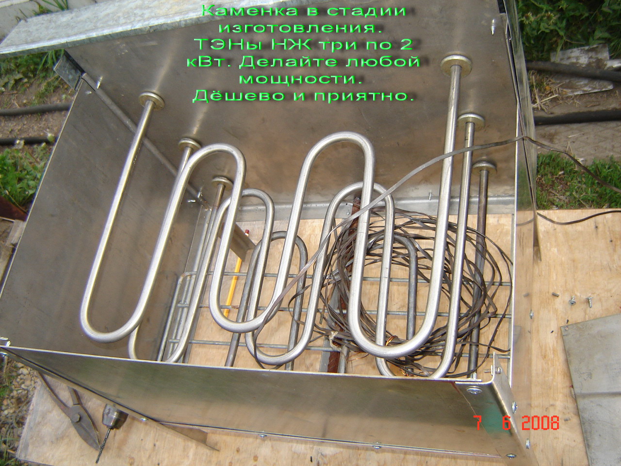

Вот и получается наилучший вариант - каменка. С любым видом топлива. Можно сделать очень просто, а можно и очень дорого.

Ну, не думаете же вы, что труба из котла прямо в парилку выведена? Да еще с 8 ати? Запрещено это категорически, хотя "кое-где у нас порой" просто вентиль делают. ТОлько с низким давлением. А это уже совсем другая энтальпия пара. Кроме того, тепло тратится не только на варку парильщиков, но и на испарение влаги. Куда конденсат-то девается? На пол. А его надо испарить, а вторичный пар удалить вентиляцией. И производительность Е1/9 в таких режимах гораздо ниже номинальной.
Сварить человека хватит и 10 кг пара. В замкнутом объеме. Некоторые "любят, когда их варят живыми". Некоторые, почему-то не любят. Вот когда есть каменка, подогреваемая чем-то (можно и паром), то это всегда хорошо. Каждый сам решает, сколько надо плеснуть. Любой паровой котел для таких целей плох. Его же нельзя в режиме "старт-стоп" использовать, и пар нельзя аккумулировать. Паровые котлы ставили от безысходности. Электроэнергию использовать запрещалось. Кроме того, паровые котлы обеспечивали ГВС. Именно паровые, а не водогрейные потому что бани были еще и объектами двойного назначения - они должны были "вошебойки" обеспечивать паром "на случай чего".
Вот на заводах, где десяток-другой кВт легко можно было "украсть" с основного производства, электрокаменки делали. Потом они расплодились везде. А сейчас можно ставить что угодно, были бы бабки. Наилучший вариант - электроэнергия. Наихудший - паровой котел.
