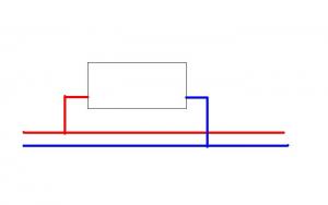

День добрый! Прошу совета. Ситуация следующая...
Смонтировали отопление по следующей схеме (
) двухтрубная с нижней разводкой, радиторы биметал, труба металлопласт диаметр 26.
Заказчик просит добавить еще по радитору в каждой комнате, комнат всего 9шт в итоге получается 18 радиаторов. Возникает вопрос как эффективно данная схема будет работать? Запитано это дело от домовой сети.

Не обходимо знать тепловую мощность устаносленных и устанавливаемых радиаторов, но в любом случае вы увеличите сопротивление трассы и как следствие отсутствие комфортной температуры в помещениях.

Если я правильно понял вопрос -
Было например - 9 комнат, в каждой стоял радиатор ну скажем по 2кВт. Если добавить еще по радиатору в каждую комнату - то на каждый радиатор будет приходиться по 1 кВт, но в сумме останется теже 2 кВт smile.gif
Т.е. грубо ничего не поменяется, а изменение сопротивления не будет т.к. система двутрубная и вы просто вешаете на существующее кольцо трубопроводов доп. радиаторы (разумеется с термостатами).

Неправильно, сопротивление поменяется. Допустим если распустить на существующих немного клапаны, то может чего и выйдет путного, а так нет, температура обратки понизиться слишком. Просто зачем заказчику в два раза больше?

Добрый день. я вообще металлопласт не люблю.у него соединения очень плохие.фитинги эти. может у него просто радиаторы не полностью прогреваются.импортные радиаторы надо подключать по схеме сверху вниз.может ему просто увеличить количество секций?при такой схеме без разницы кол-во секций.а еще может поменять металлопласт на экопластовые,там сопротивлений в 2 раза меньше будет.
регуляторы еще надо будет.а где схема закольцована?попутно?

У меня тоже вызвало сомнение подключение приборов "снизу - вниз"
Для начала переключите подачи на приборах, чтобы они были сверху.
Если это не приведет к желаемому результату - возможно увеличить количество секций приборов.
Считать у Вас кто-то пытался, сколько теплопотерь, сколько приборов надо ?
Удвоить количество приборов - это несомненно, решение проблемы, но какое-то неинженерное оно. Можно ведь и утроить. Но если расход теплоносителя останется прежним, то и повышения температуры в помещениях не видать, особенно если включить новые приборы так же как существующие. Обратка немного больше остынет и все. Цифры давайте, цифры. А то "будет... не будет... ШАШЛЫК ИЗ ТЕБЯ БУДЕТ )))))) "

Площадь комнаты в среднем 17м2, высота потолков 2,7м (без подвесного 3,2м), перегородки из ГКЛ, окна стеклопакеты 1350х2280 по одному на помещение, стена наруж. пеноблок+кирпич, температура теплоносителя (думаю чтнонидь стандартное для жилого дома), радиаторы биметалл 9секц. Ну вроде все, ничего не забыл?

Почитаите здесь, как правильно подсоединять, и почему.
http://www.purmo.com/ru/products/386.htm
Что косаемо мощьности радиатора, то она считаеться исходя из квадратуры или кубатуры с учетом теплопотерь или теплоотдачи конкретного помещения. Ну и соответственно, мощьность влияет, напрямую на количество ребер или габариты отопительного проибора.
Задаваите конкретнее вопросы с максимальным количеством исходных данных.
Что касаеться диаметров труб(если не можете посчитать), лучше больше чем меньше, но не перестараитесь. Все должнобыть в разумных пределах.
Цитата(Tapacobka @ 26.11.2008, 6:32) [snapback]319656[/snapback]
Чтобы повысить температуру в помещениях.
Значит вы неправильно подобрали радиаторы по мощьности.
На 17 квадратов, помещения 9ребер мало.
Так как сделал автор, подключение радиаторов, Седлообразное подсоединение.
При таком виде подсоединения теплоотдача радиатора будет примерно на 10% ниже номинальной.
