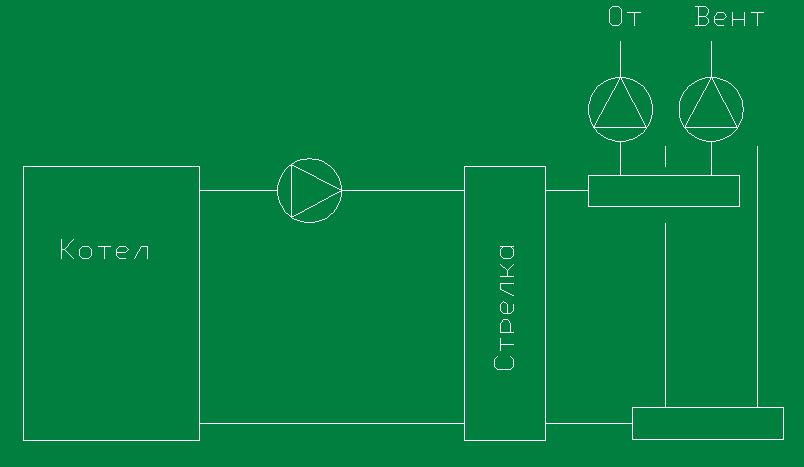

В проекте, отопление небольшого помещения - водяное(регистры)
Также, на это помещение работает одна небольшая вентсистема 5000м3.
Можно ли на одну трассу теплоснабжения повесить и калорифер вентсистеммы и регистры?
Температура теплоносителя одинаковая!

Небольшое производственное))!
Какие сложности могут возникнуть с регулировкой?
Что требуется сделать? балансировочный поставить на разветвлении?
У проектировщиков основной аргумент: "Так не делают"!
Не могу понять почему?
Потому,что если у вас лопнет труба, вы останетесь и без отопления и без вентиляции mad.gif
На нормальную приточку идет свой смесительный узел,причем нормальные вентилянционщики сами подбирают циркуляционный насос. А как вам подобрать общий насос :wacko: Учитывать, что положение привода клапана постоянно???

в данном случае можно,
т.к. приточка одна - один калорифер....тянуть отдельную ветку на один прибор - не рационально
его можно сделать предвключенным, по однотрубной или двухтрубной схеме...
но Вам всеравно надо составить схему и посчитать гидравлику, а уже после этого
смотреть что получилось...

можно, только балансировочные клапана поставить на каждую систему

Ну объясните мне - а если температурный график разный (о - 70/55, в - 90/70),как тогда быть blink.gif
Хотя надо внимательнее читать - температура теплоносителя одинаковая...
И все же,объясните.

В СНиПе Отопления и вентиляция записано что системы отопления и приточной вентиляции должны быть раздельными. ИМХО все дело в периодичности работы системы вентиляции, котрая может вызвать температурные и гидравлические колебания всей системы.
Опять-же ИМХО Эту проблему можно порешать с помощью гидравлической стрелки.
От которой по любому уйдет труба на отопление и труба на вентиляцию...Или я дальше туплю... :wacko:

да нарисуйте вы схему и всё сразу станет понятно

Гость_Saluza Secundus_*
сообщение 8.2.2006, 19:34
Все правильно.
