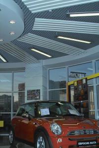

Наибольшее распространение системы водяного лучистого отопления получили в автосалонах. За счет того что летает меньше пыли (конвективная составляющая очень маленькая) приходится меньше натирать выставленные автомобили, экономия на автокосметике до 1000 у.е. в месяц. Газовые излучатели применяются в авиационных ангарах. На самом деле эти системы не дешевые, требуют больших капитальных вложений. А у нас другая психология застройщиков - материал максимально дешевый, дальнейшая эксплуатация им по барабану.

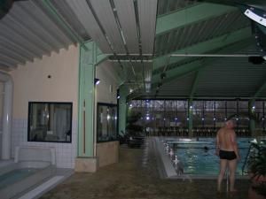

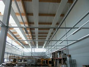

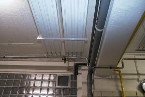

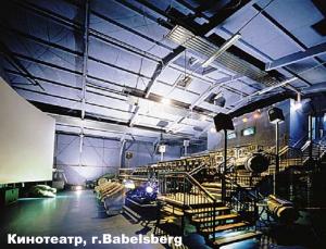

Гость_Stan_*
сообщение 10.12.2008, 10:55

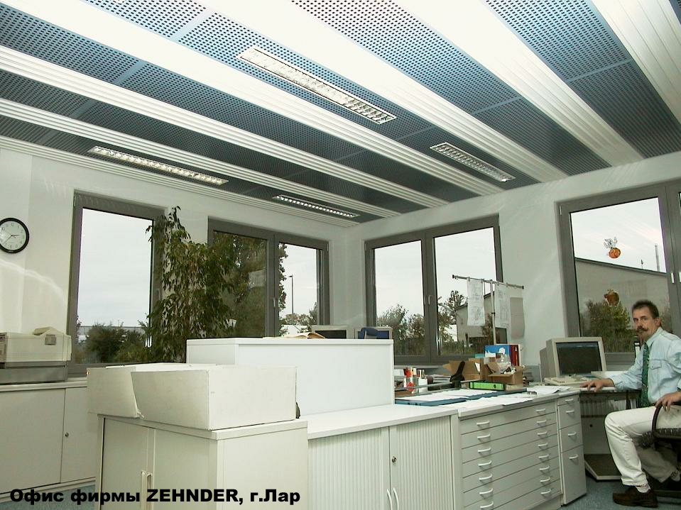

Водяное лучистое отопление
Гость_Stan_*
сообщение 10.12.2008, 11:32
Россия

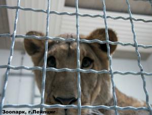

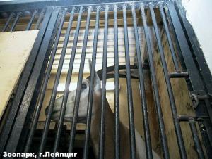

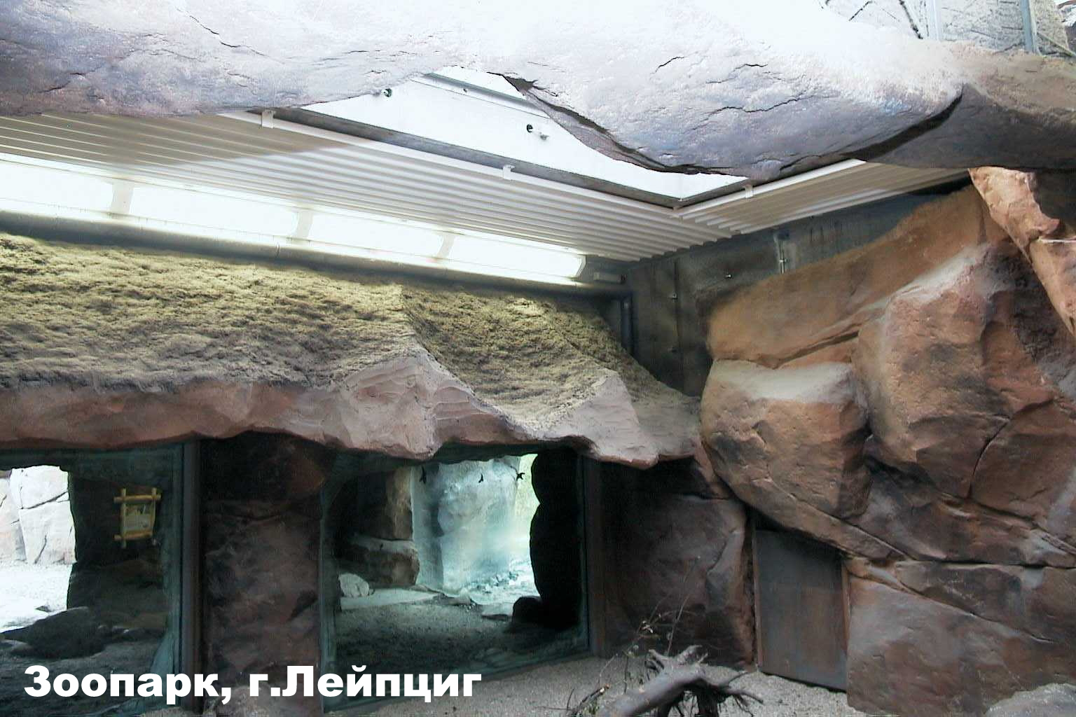

Гость_Stan_*
сообщение 10.12.2008, 11:42

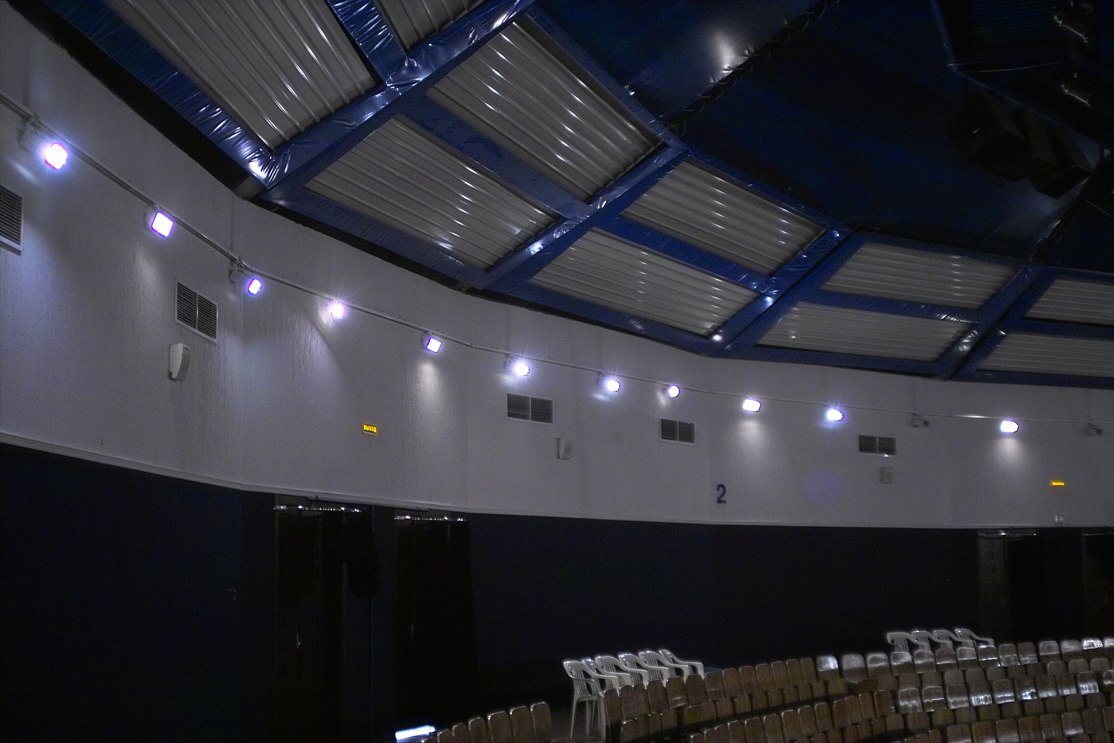

Зоопарки
Влажные помещения

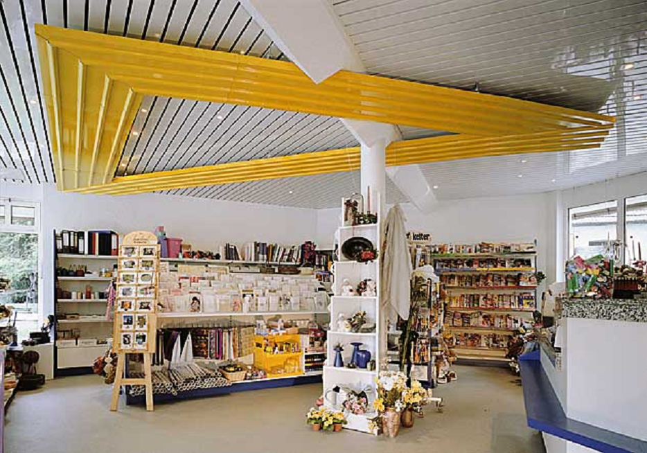

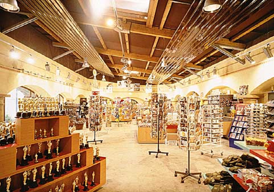

Гость_Stan_*
сообщение 10.12.2008, 11:48
Магазины

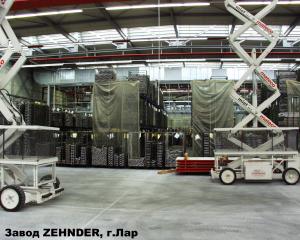

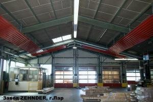

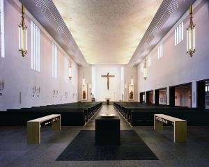

Гость_Stan_*

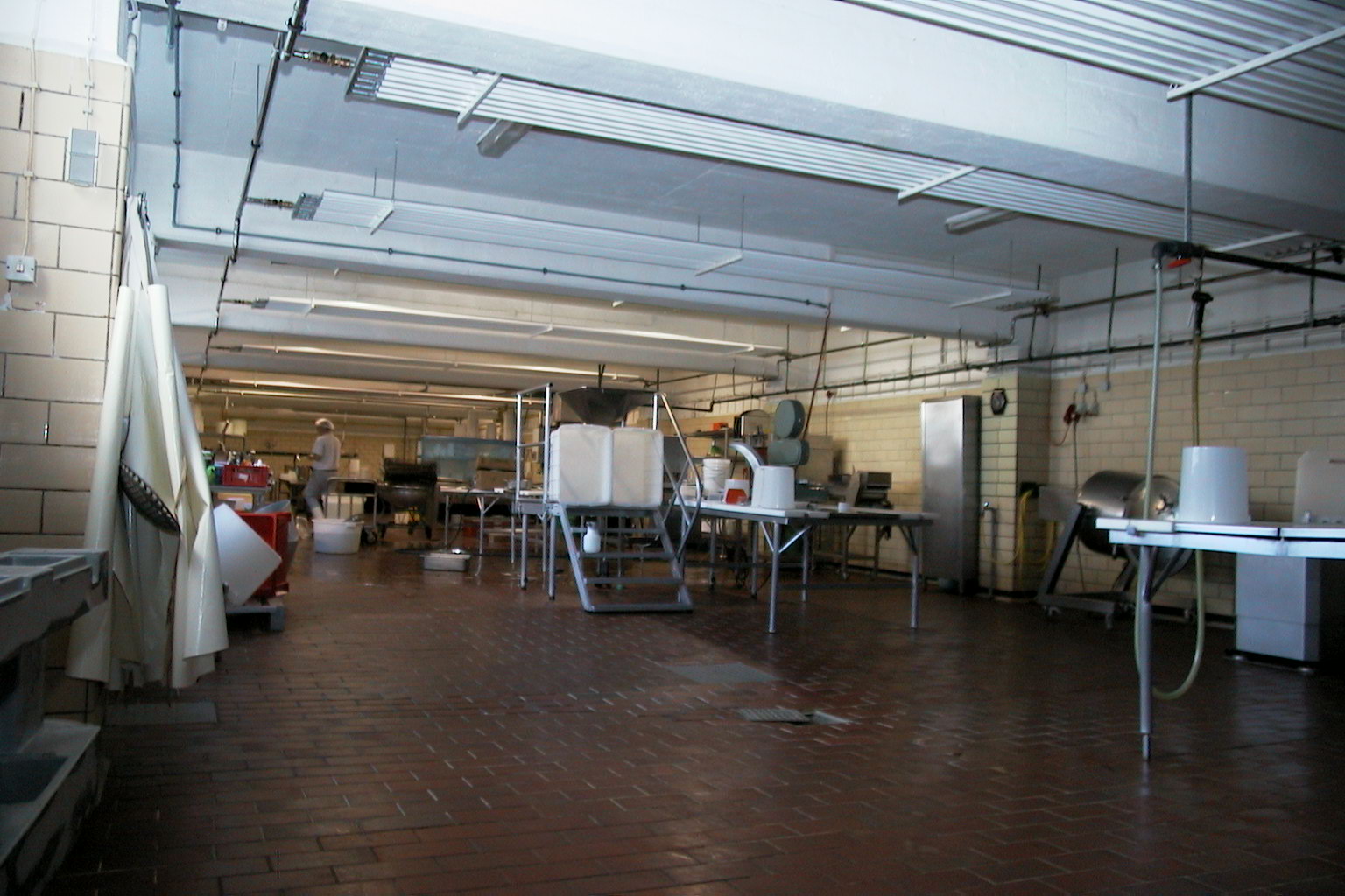

сообщение 10.12.2008, 11:56
Разное
Гость_Ирен_*
сообщение 10.12.2008, 12:05
в последних фото вижу светлые излучатели.вопрос..в них нет отвода продуктов сгорания..как там по загазованности по уровню СО и тд. не очень то приятно ими дышать..или этот вопрос решен как то?
Гость_Stan_*
сообщение 10.12.2008, 12:14
На фотографиях вообще нет газовых излучателей. smile.gif Только водяные.
