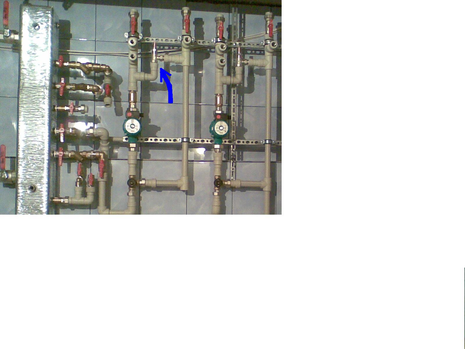

helpsmilie.gif Решить вопрос правильно ли размещён клапан
сообщение 16.12.2008, 21:03
Сообщений: 20976
Регистрация: 8.8.2007
Из: Vilnius
Пользователь №: 10542
Правильно

Цитата(jota @ 16.12.2008, 21:03) [snapback]329391[/snapback]
Правильно
Это шутка?

правильно. однозначно

Предполагалось установить клапан в байпас насоса. Есть ли разница

Так тоже можно
лучше насосик с частотником или типо того.

Цитата(sergeydmz @ 19.12.2008, 22:21) [snapback]330912[/snapback]
и разница цен не такая уж страшная.

Цитата(Ernestas @ 5.1.2009, 10:32) [snapback]335455[/snapback]
В условиях России 15-20 лет. Просчитано, и не раз, и не только мною.

to Ernestas:
если разницу умножить на ? штук тогда...

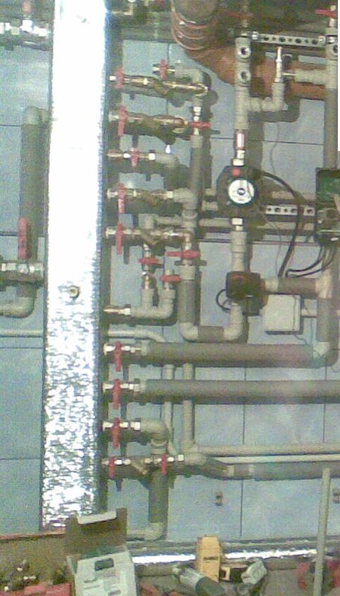

По поводу перепуского клапана уже ответили, а вот присоединение к гидравлическому разделителю что то меня смущает. Куда обратку будете присоединять?

для какой цели клапан ставится?
котельня окуратно зделана!
отопления полепропеленом зделана или просто котельня им обвязана?

У любого частотника есть минимальный предел. Если эта ветка на вентиляцию, то клапан интереснее
