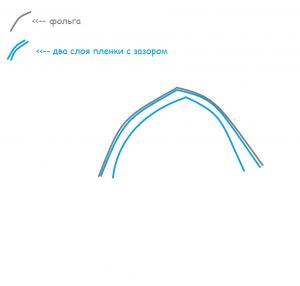

Уважаемые форумчане, здравствуйте!
Давно мучаюсь вопросами про покрытие теплиц (зимних!), которое сделано из двух слоев пленки с периодическим надувом.
Долго искал информацию на просторах интернета, но простые ответы на казалось бы простые вопросы не могу найти :unsure:
1) каково будет итоговое теплосопротивление 1 кв.м. двуслойной конструкции? (кв.м. x гр. / Вт).
Ну или теплопроводность.
(только прошу указывать точную ЕИ, так как на одних ресурсах указывают теплопроводность уже с учетом толщины материалы, а на других только коэффициент, на который надо поделить толщину - т.е. где-то пишут про Вт/(м*гр) а где-то Вт/кв.м.*гр)
2) какова должна быть толщина воздушного зазора между слоями пленки?
по данному второму вопросу для примера:
А. на форумах по изготовлению ПВХ-окон приводят информацию о диапазоне в 16-20 мм. для воздушной прослойки как наиболее эффективном, препятствующем конвекции воздуха и сообщают, что при большем >20 мм. зазоре -> эффективность воздушной прослойки как теплоизолятора значительно падает,
Б. на тепличных же форумах люди сообщают, что делают и 30 см и 50 см и 100 см между слоями пленки... вот и не могу понять, кто прав.
Я конечно понимаю, что пленка не стекло и сделать между слоями 20 мм. нереал, под воздействием ветра, дождя и снега слои будут соприкасаться на значительной площади, что приведет к значительным теплопотерям в отсутствии воздушного зазора. Но почему же делают 50 см и 100 см между слоями? Ведь 20-30 см. вполне технически реализуемо.
Или же когда речь идет о многократном превышении >20 мм. воздушной прослойки и достигает десятков сантиметров, то ситуация меняется и чем толще воздушная прослойка тем лучше? (т.е. кривая теплопроводности уходит сначала вверх при превышении 20 мм. толщины, а потом на каком то десятке сантиметров вниз?)
3) надувка пленки нужна только для повышения прочности внешнего слоя (меньше трепает на ветру) или она существенно повышает теплосопротивление по сравнению просто с двумя слоями пленки без надува?
Какой эффект (лучше в цифрах) дает система надува с насосами?
Если кто ответы знает, но нет возможности ответить - может быть посоветуете, где я могу получить компетентную информацию на свои вопросы? Заранее спасибо!
ну и уточнение к первому вопросу:
какова будет теплопроводность (или теплосопротивление), если делать два слоя пленки с воздушным зазором, но без герметичного надува?
Сообщение отредактировал pchela87 - 7.8.2016, 2:37

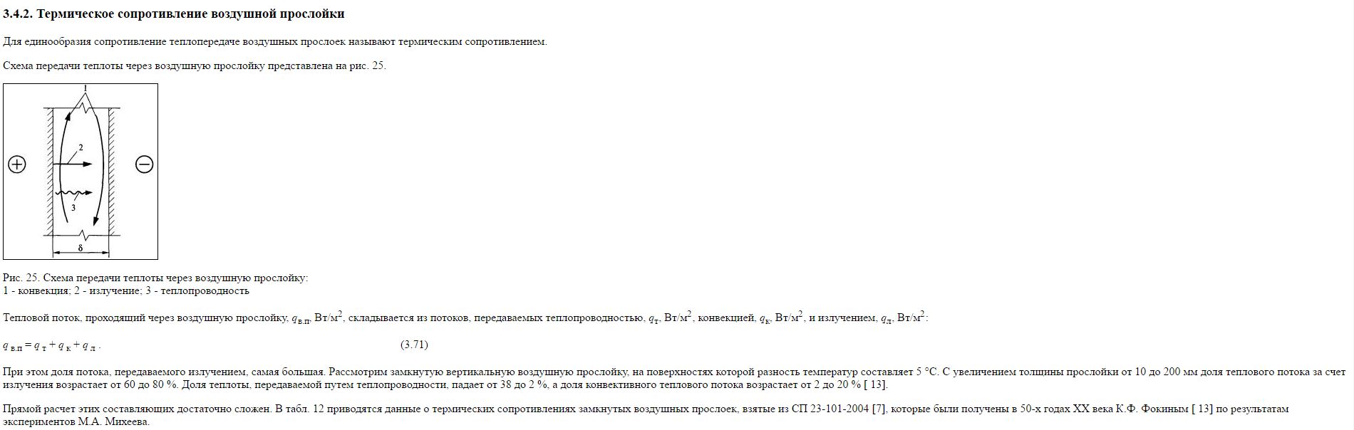

Сопротивление замкнутой воздушной прослойки есть в таблице старого СНиПа
Толщина промежутка, м Вертикальный промежуток и горизонтальный при тепловом потоке снизу вверх Горизонтальный промежуток при тепловом потоке сверху вниз
Температура воздуха в промежутке
> 0 < 0 > 0 < 0
0,01 0,129 0,146 0,1375 0,155
0,02 0,1375 0,155 0,155 0,189
0,03 0,1375 0,163 0,163 0,206
0,05 0,1375 0,172 0,172 0,224
0,1 0,146 0,181 0,181 0,232
0,15 0,155 0,181 0,189 0,241
0,2 – 0,3 0,155 0,189 0,189 0,241
Примечание. При оклейке одной или обеих поверхностей воздушной прослойки алюминиевой фольгой термическое сопротивление следует увеличивать в 2 раза.
После толщины 20 сантиметров оно больше практически не растет, то есть увеличение толщины бессмысленно. Есть смысл увеличивать количество слоев. Соответственно и наддув, то есть увеличение толщины, в этом случае эффекта особого не даст...

Всем спасибо!
lоvial, спасибо за конкретную цитату.
только прошу подтвердить, правильно ли я понял из приведенной Вами таблицы, что для:
1) промежутка в 0,2-0,3 метра
2) при тепловом потоке снизу-верх
3) при температуре потока >0
==>> теплосопротивление составит 0,155 (кв.м.*гр.С)/Вт?
Про надув интересно. Может быть его делают для осушения воздуха? Есть ли зависимость теплосопротивления от влажности воздуха (и пленки) в воздушном зазоре?

правильно
Про наддув для осушения - вряд ли... Воздух будет "подсыхать" при увеличении температуры, а, следовательно, при ее снижении (резкое похолодание, например) влажность внутри будет расти вплоть до 100% и выпадения конденсата...
pchela87
сообщение 8.8.2016, 0:33
Сообщений: 7
Регистрация: 7.8.2016
Пользователь №: 302609
Ребят,
ещё вопрос если позволите!
Есть разного рода отражающие изоляторы, утеплители фольгированные.
С учетом полученной информации рассматриваю возможность использовать один из них в качестве слоя "одеяла", которым теплица зашторивается на ночь.
Если он действительно увеличивает теплосопротивление воздушной прослойки в 2 раза, то это позволит сэкономить на толщине утеплителя и системы обогрева в морозные ночи.
(ещё посчитаю каким будет выхлоп за ночное время и окупается ли стоимость)
Но вопрос есть. Я так понял, эти изоляторы/утеплители предполагают наличие воздушной прослойки в 1-2 см со стороны фольги.
Иначе в качестве отражателя излучения работать не будут.
У меня же получается, что фольгированное покрытие будет да, обращено внутрь теплицы, но будет вплотную соприкасаться с внешней пленкой, практически без зазора между фольгой и этой внешней пленкой (ветер и осадки будут прижимать их плотно друг к другу).
Будет ли в этом состоянии (плотно прижатом к плёнке) фольга работать как положено и вдвое увеличивать теплосопротивление воздушной прослойки между пленками?
Сомневаюсь что-то...
Дело в том, что внутри слоев пленки фольгированное покрытие не натянуть технически. Оно должно быть снимаемым.
А внутри теплицы - делать систему фольгированного зашторивания очень неудобно и нецелесообразно, там придется полосовать её на многие куски для обхода внутренних сооружений и конструкций.
Потому целесообразно её "лепить" именно сверху теплицы как один из слоев "одеяла". Но в этом варианте практически не получается вент.зазора в 1-2 см.
Сообщение отредактировал pchela87 - 8.8.2016, 0:29

Ну а так как теплопроводность самой фольги зашкаливает, то таким макаром всё тепло и выйдет наружу.
Если всё так, то тогда получается, что фольгу снаружи наружней плёнки использовать нельзя, точнее нет смысла.
Целесообразно использовать только либо внутри слоев пленки, либо внутри самой теплицы.
Так?
Добавил позднее:
Прошу прощения за переписку в режиме "сами с собою" в последних постах laugh.gif
Но вдруг ещё кому-то пригодиться последовательность рассуждений именно для тепличного дела.
Так вот, порассуждав далее, пришел к выводу, что да, вышеописанное всё верно КРОМЕ ситуаций с пленками (и с другими прозрачными для ИК покрытиями).
Ведь пленка достаточно прозрачна для ИК (иначе теплица не нагревалась бы от Солнца).
А значит, расположив фольгу снаружи внешнего слоя пленки, будет сделано правильно. ИК будет отражен назад внутрь теплицы сквозь пленку. (даже если часть тепла и нагреет немного саму пленку, все-равно это только часть тепла, 5%...10%).
Сообщение отредактировал pchela87 - 8.8.2016, 1:38

Цитата(pchela87 @ 8.8.2016, 1:24) *
Кажеться разобрался. Поправьте если ошибся.
Если фольга плотную прилегает к какому-то материалу (не важно к чему), то в качестве отражателя излучения работать она все-равно будет, но отражаемое фольгой излучение будет нагревать прилегаемый вплотную к фольге материал и соответственно далее будет нагревать (уже путем теплопередачи) саму фольгу.
Так?
Нет.
1. Контакт будет не сплошным, то есть какие-то воздушные промежутки будут
2. Пленка пропускает излучение, то есть отражающий эффект тоже будет.
3. Теплопроводность фольги никак не уменьшает сопротивление теплопередаче всего пирога.
П.С. Фольгу рекомендуется размещать в наружных (холодных) слоях - там ее работа наиболее эффективна...
