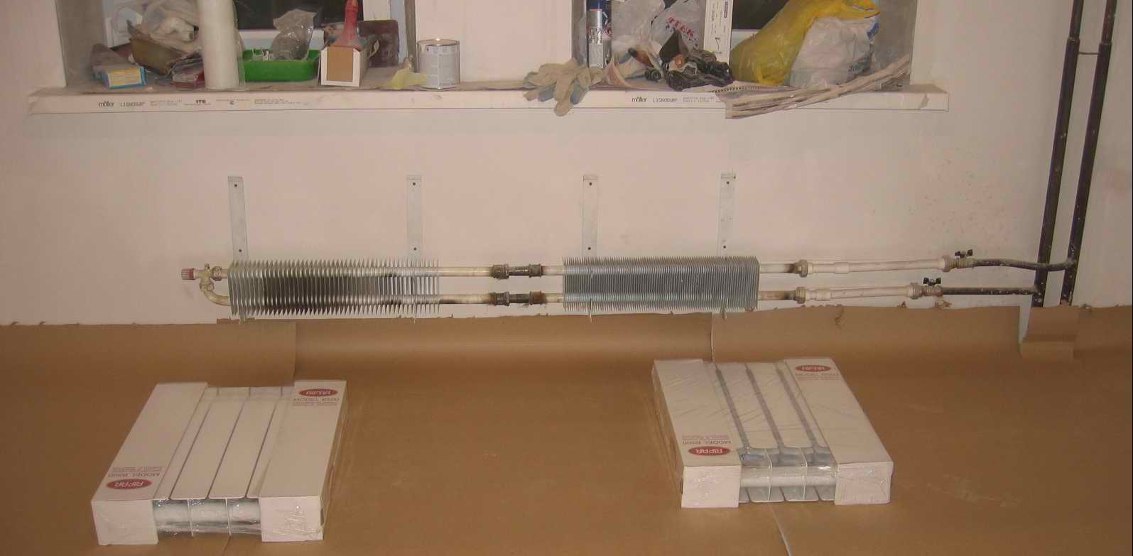

Новострой 3этаж из 17. Отопление двухтрубка.
Как правильно (с макс. КПД) подключить 2 радиатора к стояку?

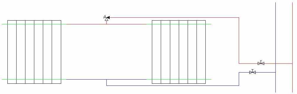

Отдельные радиаторы уже подключил. Привожу что есть и возможную схему подключения. Т подачи-рука терпит ~50град. В квартире с конверторами было 13градусов, сейчас 18-19град. осталось подключить одну комнату 16м.кв.
Радиаторы Rifar по 6 секций оставлю клапан Danfos RTD-N(про регулировку знаю). Данные спросил у сантехника:Давление 9кгс/см2, разница давлений 0,1кгс/см2, разница температуры прямая обратка 10-15град.Цельсия.

Рафшан и Джамшут отдыхают.(фото) А по-поводу жилищного кодекса не согласен. У нас дома проводился. кап ремонт. с заменами батарей. Батареи ест-но чугуний) мы сказали не хотим. Устанавливающая организация сказала не вопрос. Какие хотите? Мы показали картинку они сказали марку по мощности обогрева. Сходили купили. Все ок. все довольны.

при такой схеме как на чертеже будут прогреваться,возможно ,только первые секции приборов. а вообще разрешение надо брать у эксплуатирующей организации.все "собаки" будут Ваши.

Привожу возможные схемы подключения 3шт Прикрепленный файл  2радиатора.dwg ( 41,77 килобайт ) Кол-во скачиваний: 3689
Какой вариант лучше? Если есть другие - подскажите.

На мой скромный взгляд, если перечислить в порядке уменьшения теплопередачи, то получится так: сх №2 разностороннее присоединение (кусок обратки между радиаторами выкинуть); сх №3 одностороннее присоединение; сх №1 сцепка с разносторонним присоединением

Схемы №1 и 2 вообще рассматривать нельзя. Что касается теплопередачи то она во всех случаях будет одинаковой. Расход теплоносителя и площадь отопительных приборов везде одинаковы.
Сообщение отредактировал Stan - 4.2.2009, 0:50

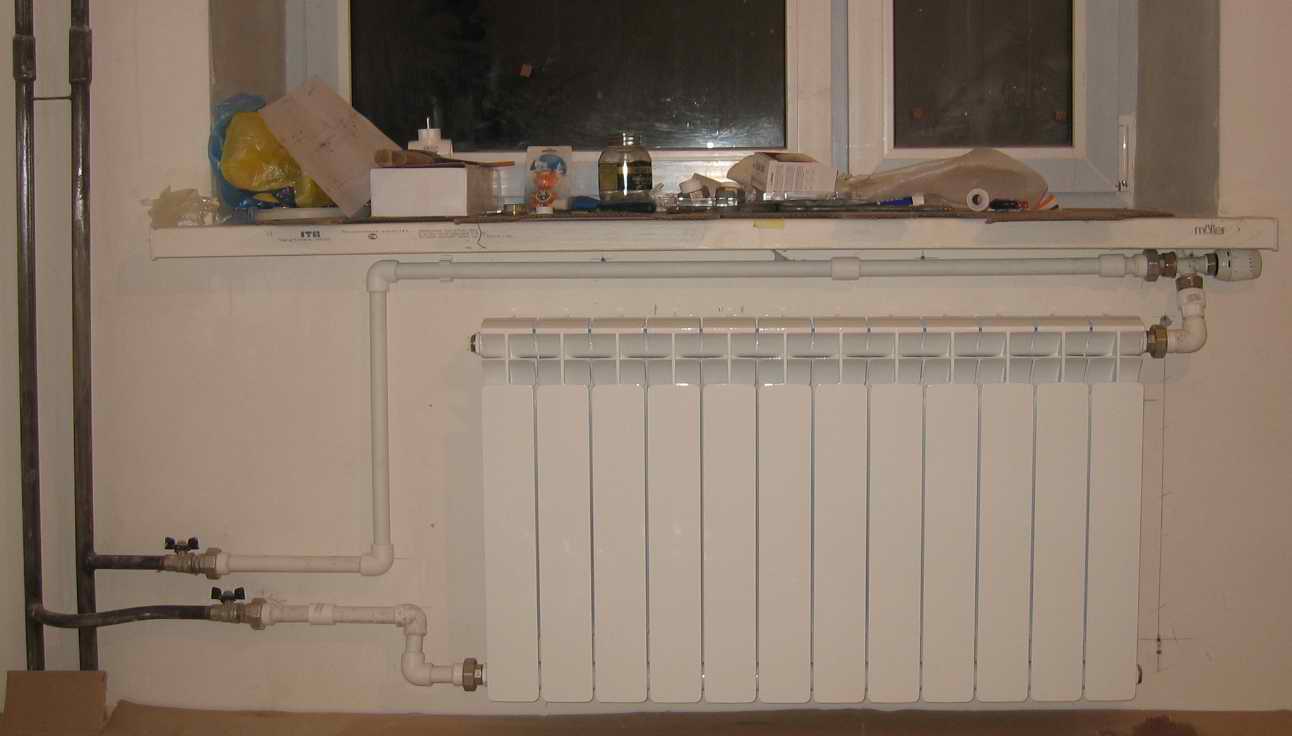

Продолжу тему вопросом к специалистам.
Имеется один стояк на 2 комнаты, на нем висят чугунные радиаторы, и годов им под 50, никогда не снимались не менялись.
Сейчас начинается повальная замена стояков на пластик, вопрос как подключють новые биметалические батареи.
На данный момент картина такая:
Додумался только до такой схемы:
Синий - стояк, желтый - соединение радиатор-радиатор, красный - краны.
Вопрос: прав/неправ, минусы плюсы, или как надо/лучше/правильнее.

Решение не верное. На стояк кран нельзя ставить. От сцепки потеряете тепло и увеличится сопротивление. Подключите как было, максимум обратку с радиаторов можно прокинуть под приборами, теплосъем чутка увеличится. Если старых приборов хватало зимой можно прикрутить терморегуляторы, если не особо, то ограничьтесь шаровыми кранами для отключения.
