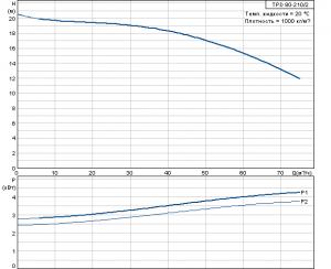

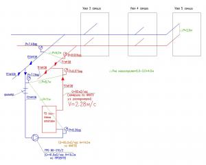

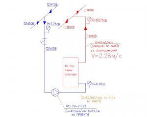

3)Провели обследование в ИТП. Скорость теплоносителя 2,28м/с. Насос Grundfos TPD 80-210/2 (G41.5м3/ч,H19.2м-ПРОЕКТ; G65м3/ч,Н14м-ФАКТ). Насос с вибровставками.
Схема в ИТП и х-ка насоса прилагаются:
4) Параметры теплоносителя ниже расчетного графика 95-70
ПРЕДВАРИТЕЛЬНЫЕ ВЫВОДЫ: Источник шума - высокие скорости теплоносителя в ИТП, вследствии высокого фактического расхода из-за низкого фактического сопротивления.
ПРЕДВАРИТЕЛЬНЫЕ РЕШЕНИЯ:
1) Снизить диафрагмой расход до проектного значения
2) Скорректировать температурный график.
3) Выставить расчетные настройки по стоякам на ASV-PV.
Вопрос №1: Прошу оценить предварительные выводы и решения.
Вопрос №2: Есть сомнения - может ли шум из ИТП передаваться на расстояния до 50-100 м?
Вопрос №3: Нормируется ли где-то, кроме приложения Ж СНИП 41-01-2003 (думаю, что там только для узлов и стояков) скорость движения теплоносителя в ИТП
Пожалуйста высказывайтесь, важно и ценно любое мнение по этим вопросам.

Подход здравый.
До установки шайбы добавте сопротивление прикрывая вентиль на обратке и контролируя расход у.з расходомером. После того как установите проектный расход выводы сделаете самостоятельно!

А вопрос только по шуму? У вас что то рабочая точка убежала по графику в совсем другую степь, и что это никого не беспокоит?
Насос у вас не от этой системы отопления -можно так сказать, да и магистрали зажаты.

Насос вполне "той системы". Рабочую точку можно переместить в проектное положение изменением характеристики системы отопления шайбой (диафрагмой), как предложил СерОВ. Магистрали тоже терпиммого сечения.
Внешний частотник к насосу - это очень хорошее решение, но есть ли пинезы на его приобретение?

Ну и какое соотношение потерь получите?В магистралях и приборах?Вы 40 мм на метре магистрали готовы терять?

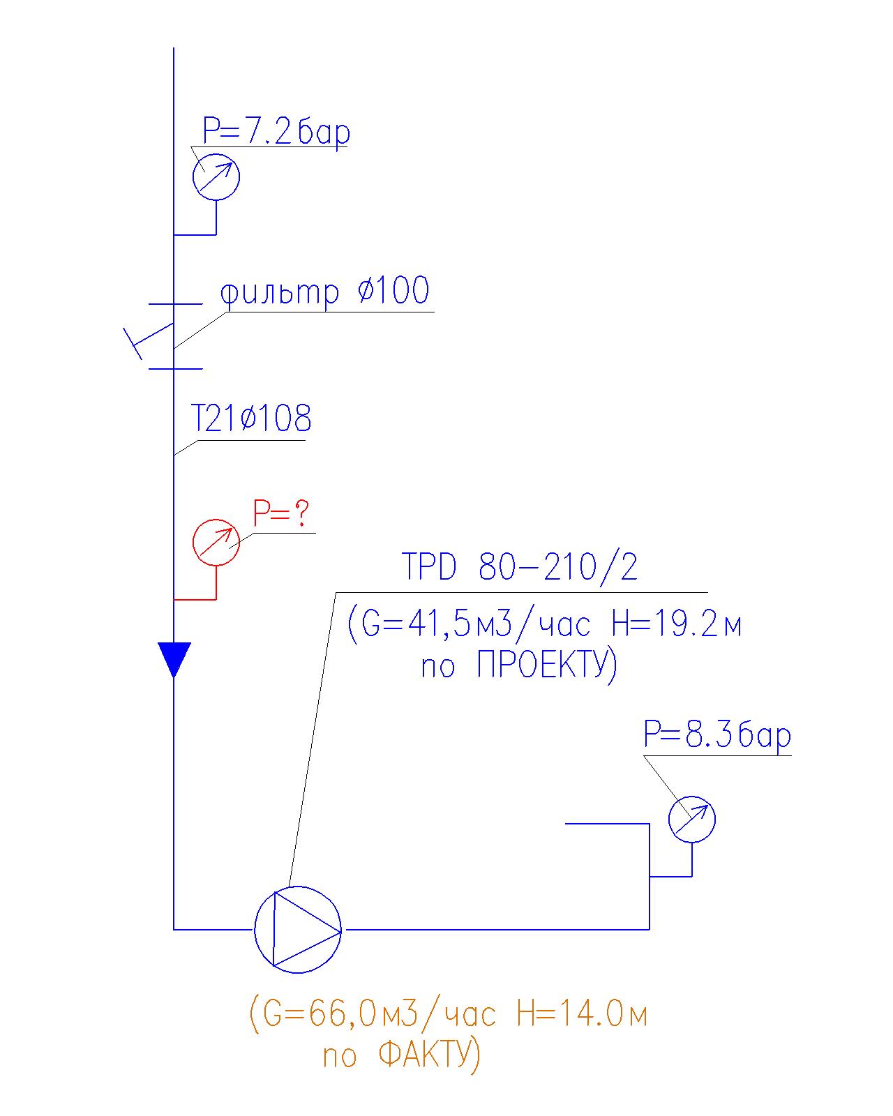

Попробуйте начать с 3. Потом снизьте расход до расчетного балансировочным клапаном (указан перед насосом), если шум останется, то похоже его источник ТО. Сэкономили поди. Маленькие размеры-большие гидр. потери компенсируем напором насоса.

СерОВ, система отопления зонирована по высоте? Что гудит на 3 этаже - стояк? Второй насос (для нижней зоны) также дает завышенные расходы?

Задерем сопротивление с 14м до 19м. Расход снизится с 65м3/ч до 41,5м3/ч.
Цитата(инж323 @ 13.2.2009, 9:54) [snapback]352697[/snapback]
... А сколь на магистралях теряете ...
При расходе 41.5 м3/ч скорость в D100-1.47м/с - думаю в пределах нормы. Потери примерно- 0,03м или 290Па/метр трубы. Многовато - но не смертельно т.к. трубы около 6 м, а дальше она расходится на два D100 (см схему).
перед насосом указан фланцевый фильтр тэкофи (не указал на схеме - торопился)

...перед насосом указан фланцевый фильтр тэкофи (не указал на схеме - торопился)
Объвязка насоса арматурой условно не показана или насос нельзя снять без опорожнения системы отопления?

Цитата(Любознательный @ 13.2.2009, 10:39) [snapback]352728[/snapback]
Условно не показана. Без опорожнения - можно, но зачем?

Получается, что на магистралях дельта Р-4м
По эпюрам пока ничего нескажу - нет проекта.
На каждом приборе стоит регулирующий клапан RTD-N, на каждом стояке регуляторы перепада ASV-PV.
Сообщение отредактировал СерОВ - 13.2.2009, 14:09
Судя по манометрам, сопротивление системы отопления 11 м. в. ст. (8,3-7,2=1,1бар=11м.в.ст)
Насос работает за пределами характеристики. Возможна кавитация.

Цитата(Любознательный @ 16.2.2009, 8:17) [snapback]353653[/snapback]
11м+3м (на трубе между манометрами, поворотах и фильтре, который неизвестно когда последний раз чистили)=14м
Гость_Любознательный_*
сообщение 16.2.2009, 13:55
На манометрк до насоса 7,2 бар, после насоса 8,3 бар - сопротивление системы 11 м.
СерОВ
сообщение 16.2.2009, 15:38
Сообщений: 284
Регистрация: 23.8.2008
Из: Перми
Пользователь №: 21777
Если между фильтром и насосом врезать манометр (на схеме - красным), то сколько он будет показывать?
Я считаю примерно 7,0-6,9 бар. Т.е. по ходу теплоносителя теряем на фильтре примерно 2м + труба и повороты.
