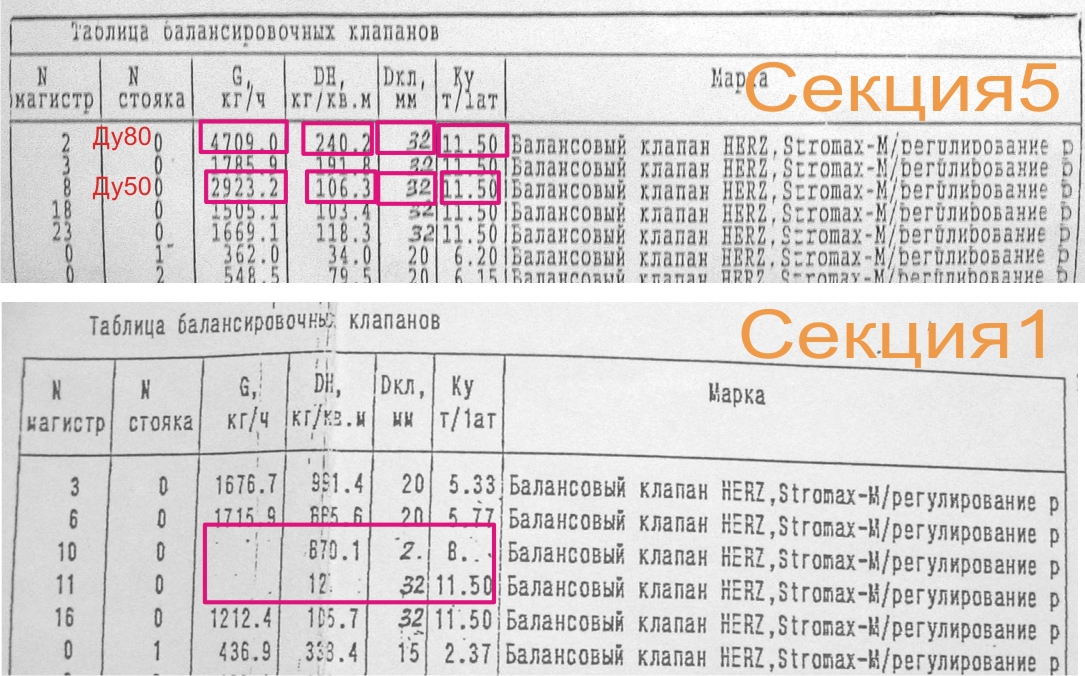

Выкладываю кусок отчета(незаконченный) думаю понятней станет с СО.
Также некоторые картинки таблиц балансиров из проекта ... на предмет: Найдите н...цать отличий(сооветствий)?
Эти "картинки" подводят меня к мысли, что решить проблему балансировки объекта
без кардинальных действий не получится, и учитывая "солидарность" IOTA, Kult_Ra в вопросе
недостаточной вертикальной балансировки(каждому этажу этажево) стояка, скепсис захватил меня почти целиком... bang.gif
