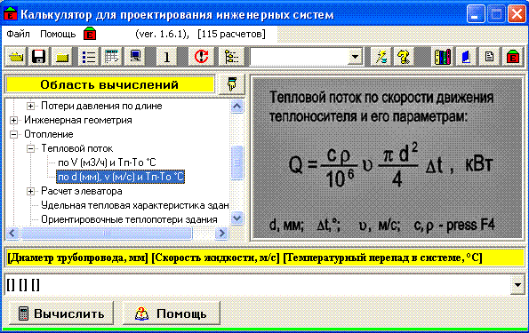

Добрые времини суток!
"без проблем подобрать диаметры тр-пр в системе отопления по тепловой нагрузке и скорости движения жидкости" поможет "калькулятор.GIF". Из данной "формул(ы)" расчетный диаметр "тр-пр в системе отопления" выведите и расчитаете сами.
Ув. Marchello Ваше, Вчера, 16:33 Сообщение #4 .., Exel ...., сам программить не погу (( помогите плз ---- если в Exel возникнет затруднение ответьте пожеланием как Вы видёте табл. форму -- ФОРУМ поможет.
