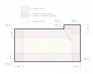

Дано. Имеем нестандартное здание.
Вопрос как разбить пол на зоны. Пол здания совпадает с планировочной отметкой земли, эскиз плана в файле вопросы там же.

"Участок пола размером 2,0х2,0, примыкающий к наружному углу, учитываем дважды" - цитата из Староверова.

А он примыкает сразу к двум углам! Тогда что - трижды? Или все равно дважды? В учебниках отопления этот двойной учет объясняется тем, что у этом угле повышенные теплопотери. В данном случае углов 2 штуки. Насколько я понимаю физ модель здания, и реальный опыт проживания в углах здания потери действительно выше. Значит учитывать этот участок нужно дважды, но насколько применима эта теория для подобного маленького здания? Некорректно сделал план, смысл второго вопроса исчез специально для этого подправлю файл

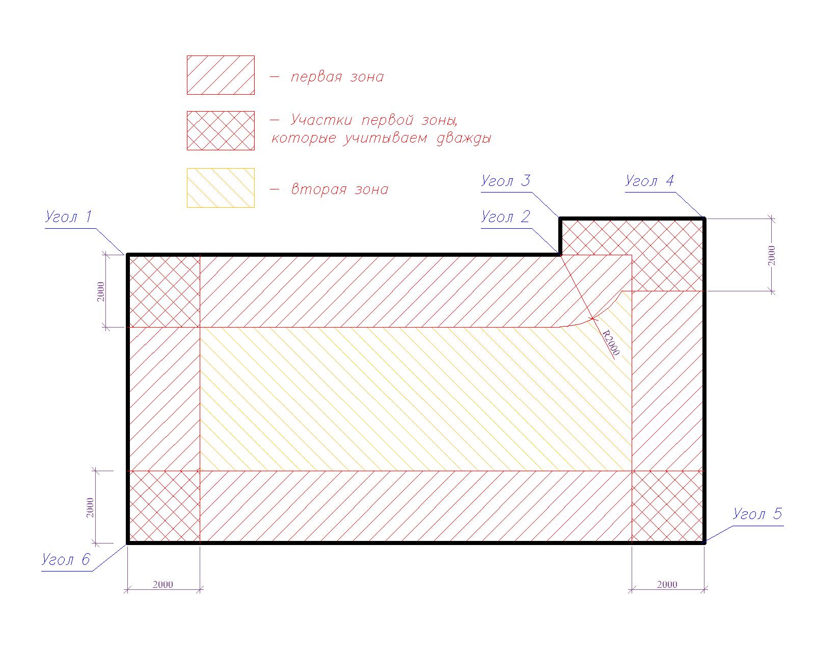

Тогда что - трижды?
Нет, все равно дважды. В примерах этого нет. Это мое понимание.
... двойной учет объясняется тем, что у этом угле повышенные теплопотери.
согласен.
... насколько применима эта теория для подобного маленького здания?
100% применима.
Логика такая: чем ближе к центру здания, тем теплопотери д.б. меньше. Угол 2 - внутренний, поэтому дважды теплопотери там не учитываем.

Угол 2 безусловно внутренний, а угол 3 внешний, я конечно не великий теплотехник, но не понимаю почему область которую в которой зона пошла по радиусу не попадает в расчет дважды для угла 3. Это другое помещение? И что, теплопотери здания через пол зависят от размещения внутренних стен?

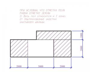

Этот участок учитываем дважды, потому что потери выше. А потери выше потому, что наружная стена с двух сторон. У угла 3 наружная стена тоже с двух сторон, но одна сторона - 2м, другая - 1м. Воздействие наружной температуры идет с одной стороны "по фронту" в 2 м; с другой стороны 1м. Поэтому "двойную" нагрузку по теплопотерям несет участок 2.0х1.0.
Участок пола размером 2,0х2,0, примыкающий к наружному углу, учитываем дважды при условии, если длина стены считая от угла 2 и более метров. Если длина стены менее 2х метров, то площадь участка пола, подлежащая двойному учету, уменьшается соответственно.
Жирным - формулировка Староверова; курсив - мое дополнение.
Цитата(Const82 @ 20.3.2009, 21:59) [snapback]367282[/snapback]
...И что, теплопотери здания через пол зависят от размещения внутренних стен?...
Конечно нет. Внутренние стены не причем.
Кстати, площадь полукруга обычно не высчитываю - "округляю до квадратности" smile.gif. Здесь для точности и достоверности показал.

А теперь представлю варианты 5 и 6.
Привет от архитекторов, специально для "Участок пола размером 2,0х2,0, примыкающий к наружному углу, учитываем дважды"
Прикрепленный файл  отопление_3_авок.dwg ( 36,35 килобайт ) Кол-во скачиваний: 477

И что? Ничего страшного в "привете" не вижу. Все обсуждалось выше. Вы сами-то как видите разбиение на зоны в своих вариантах? Повторюсь: трижды и тем более четырежды ничего учитывать не надо.
