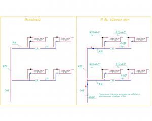

Вставлю свои 5 копеек:
И поскольку вы
Цитата(Bomba @ 23.3.2009, 11:06) [snapback]368228[/snapback]
... совсем новичок ...
возможно вам пригодятся более детальные узлы:
Прикладываю эти же узлы в dwg. В узле 3 шаровый кран можно не ставить.

Гость_black-general_*
сообщение 26.3.2009, 8:36
радиаторы лутще подключать по диогонали rolleyes.gif и последний адиатор как показано на чертежах! лутще так не подключать rolleyes.gif а соновную трубу к которым подключается радиаторы закольцовывать
я из-за практики это вам советую
На узле-3 кран не нужин, там и так установлен отсекаюший клапан

СерОВ
сообщение 26.3.2009, 14:38
Сообщений: 284
Регистрация: 23.8.2008
Из: Перми
Пользователь №: 21777
Цитата(black-general @ 26.3.2009, 8:36) [snapback]370072[/snapback]
Я об этом писАл:
2 black-general Вам вопрос, как к практику: отсекающий клапан (в данном случае VT539) он насколько надежен? Нормально эти клапана работают/отсекают?

Спасибо за узлы! Пригодились прямо сразу biggrin.gif Действительно, ничего толком не было по отоплению, сейчас вот накачал разных узлов, примеров и литературы, буду разбираться дальше.
