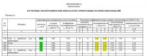

Здравствуйте! Пожалуйста, помогите мне в таком вопросе.
Газосиликатный блок. Коэффициент теплопроводности согласно СНиП в пределах 0,43- 0,13 Вт/мС. Он отличается от коэффициента, который можно найти в интернете для него - 0,09-0,14Вт/мС. Подскажите, какой из коэффициентов является более подходящим для расчета теплопотерь. Заранее спасибо.

Цитата(exellion @ 1.4.2009, 0:10) [snapback]372528[/snapback]
... согласно СНиП в пределах 0,43- 0,13 Вт/мС.
Согласно какого СНиПа?
Коэффициент теплопроводности зависит в том числе и от плотности материала. Поподробнее, пожалуйста, о газосиликатных блоках - марка, плотность и т.п. (все, что есть).

Т.к. изготовители материалов часто врут и указывают не реальный коэффициент в кладке, то при отсутствии данных по плотности материала я беру по худшему варианту из СНиПа.
Лучше подстраховаться.
Думаю, взято отсюда: СП 23-101-2004 ПРИЛОЖЕНИЕ Д "Расчетные теплотехнические показатели строительных материалов и изделий"
Допустим, при плотности 1000 кг/куб.м теплопроводность 0,41 Вт/м*К
при 400 0,14
Если у производителя указан диапазон, советую взять наихудшее значение (см. пост -BuTeK-'а)

Точно, приложение Д
BuTeK +1. Я бы брал по СНиП, с округлением в худшую сторону.
Слепо верить производителям НЕЛЬЗЯ - пример эта тема.

Спасибо за предоставленную информацию. Благодаря вашей помощи вопрос решен. clap.gif
