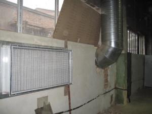

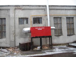

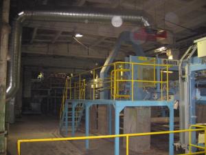

Предлагаю воздушное отопление. Прилагаю фото примера воздушного отопления на фанерном заводе. Здесь оборудование находится за пределами цеха. воздух из цеха поступает в оборудование через фильтр, нагревается и снова поступает в цех. Работает в полном автомате без какого либо обслуживания.

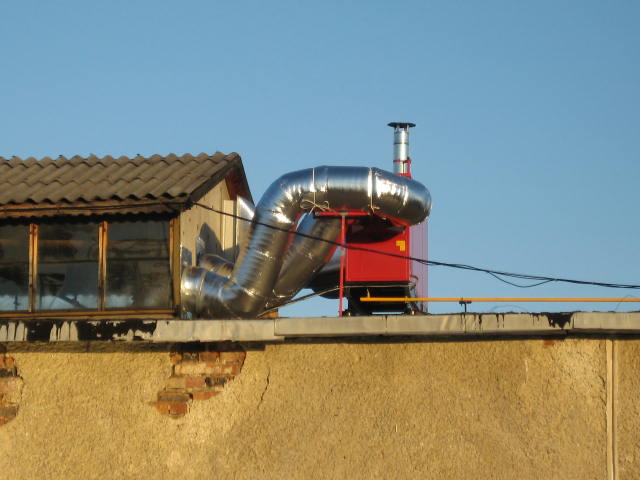

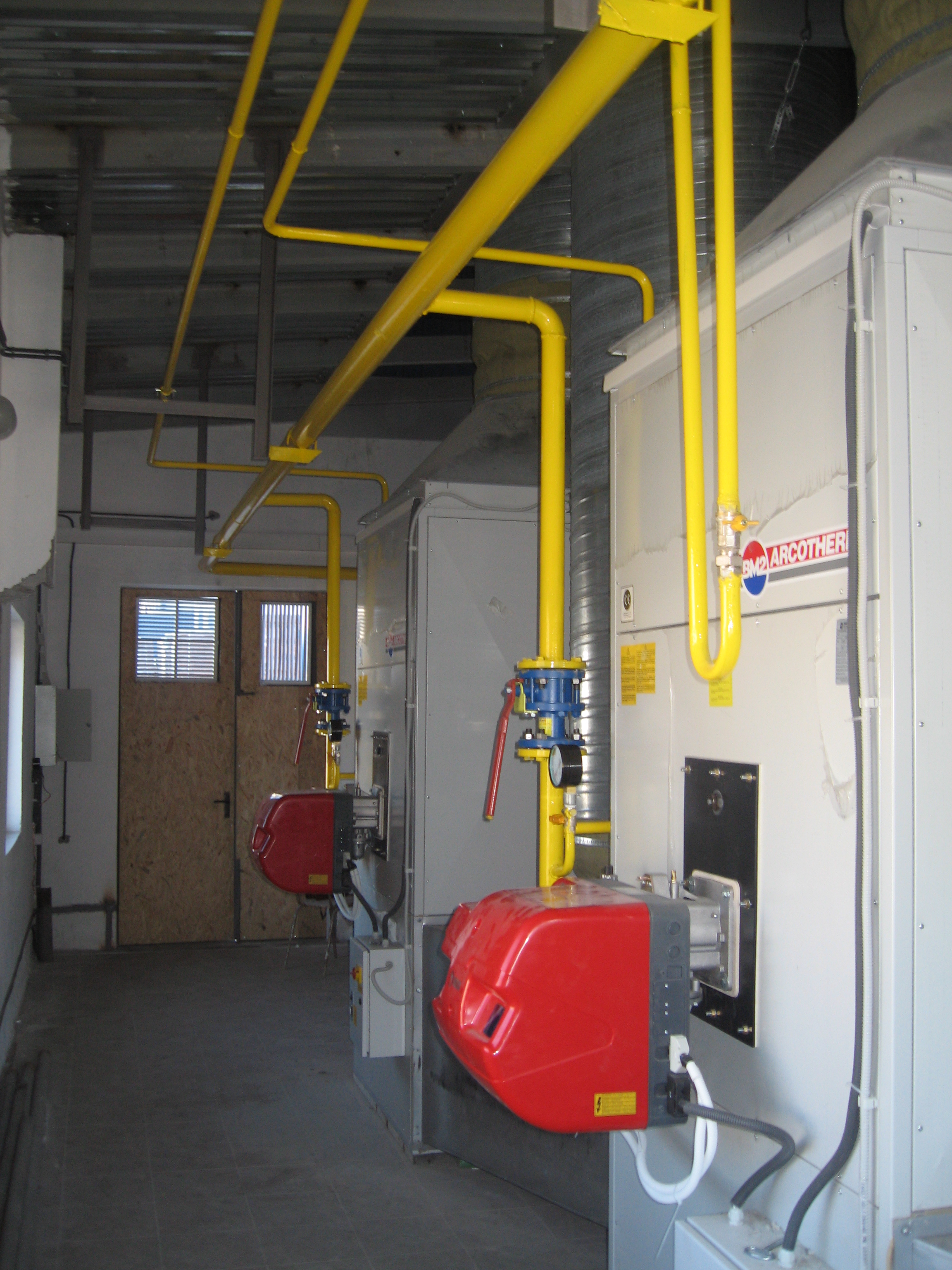

Предлагаю фото еще одного объекта где успешно применяется современная система воздушного отопления. Здесь также теплогенерирующее оборудование находится за пределами цеха
