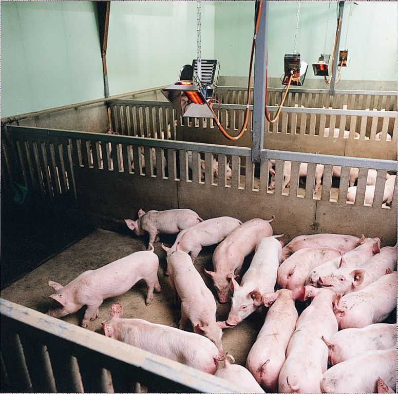

Есть вот такой опыт по свинарникам. Газовые инфракрасники SBM (Франция).

Sergey V, не надо картинки поросят показывать. Это совсем другие звери.
