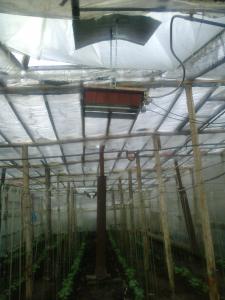

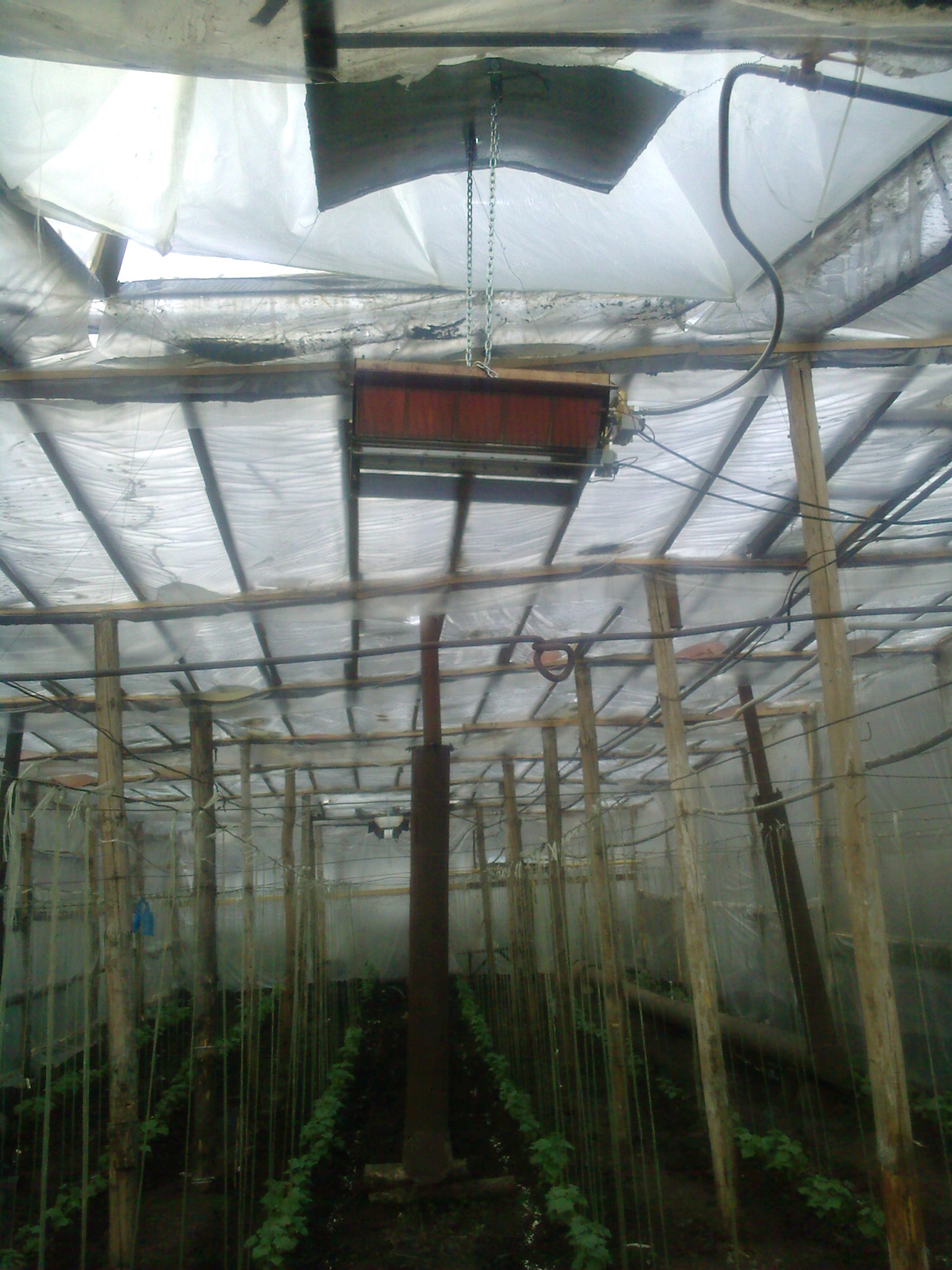

автономные газовые инфракрасники, ставили в теплицах, крыша -плёнка

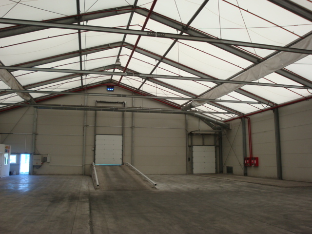

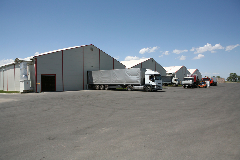

Хороший вариант - воздушное отопление. Для примера посмотрите фото

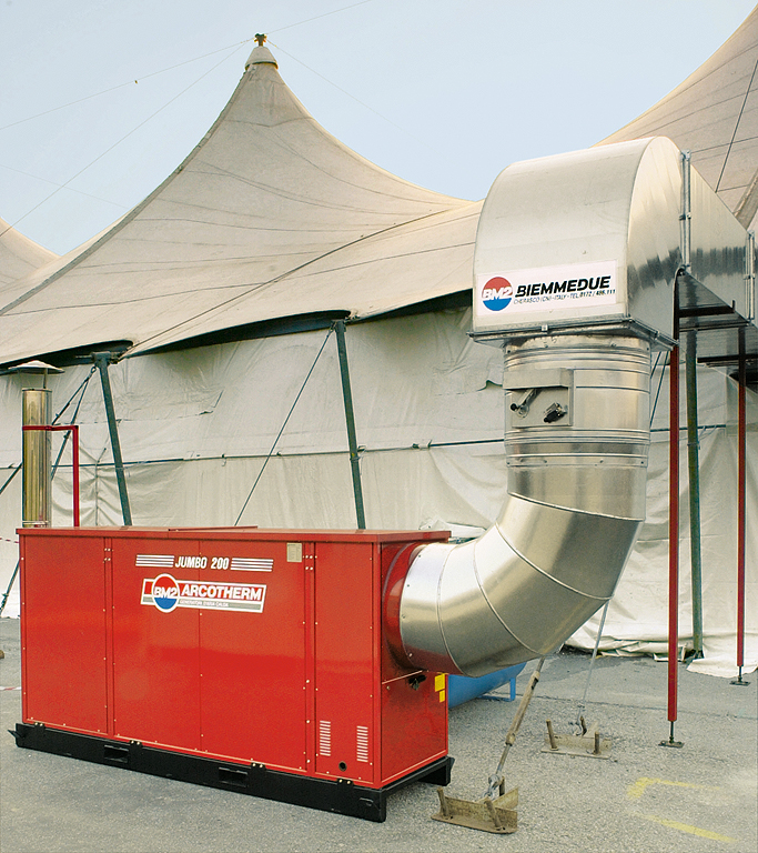

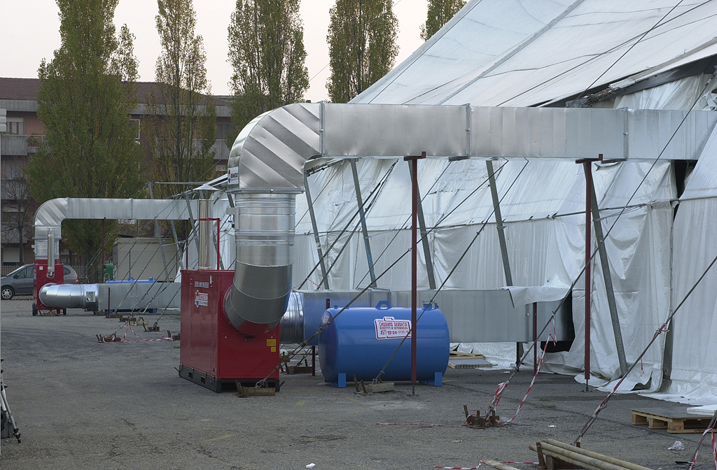

Вот ещё фото...
