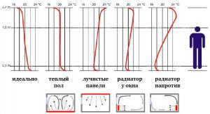

сообщение 15.6.2009, 14:20
Сообщение #50
Сообщений: 44
Регистрация: 9.6.2008
Пользователь №: 19608
А как быть с распределением температуры??? Ладно в пром зданиях где и так сквозняки гоняют, но это ведь парикмахерская!
Я не в курсе всех новинок в этой сфере для бытового применения, но когда то занимался проектированием ик отопления для пром объектов, где основная экономия достигается за счет того, что не обязательно греть весь объем, а достаточно повесить обогреватели на высоте 4-5 метров. Был у той фирмы печальный опыт когда в одном цеху повесили темные ИК горелки на высоте 6 или 7 метров, толку от них было мало...

Для информации:
Люминесцентные лампы(доля способа переноса энергии):
- 16,5% - видимая радиация
- 46% - конвекция
- 37,5% -невидимая радиация
А ведь лампы специально предназначенные для излучения приборы. В сравнении с ними русская печь вообще ничтожно излучает.

Прошу прощения за то что влезаю, но у меня такой вопрос! Помещение станции очистки сточных и хозбытовых вод, 300 м2, высота потолка 2,65 м, температура +5, помещение без постоянного присутствия персонала (раз-два в день может кто и заходит вентили покрутить)! По периметру здания идут технологические трубопроводы (с водичкой идут)! То есть обычный электрический конвектор к ним уже не поставишь! Поэтому и возникла идея провести лучистое отопление! Подскажите имеет ли оно место быть в таких условиях! (меня очень смущает низкий потолок)
Гость_Wildyam_*
сообщение 23.5.2011, 12:17
Сообщение #55
Для потолков до 3-х метров нет смысла ставить ИК, я имею ввиду полноценные ИК с высокой мощностью излучения, которая создает температурную добавку по ощущениям (читайте автора Мольку) Для этого помещения подойдет либо конвекционная система, либо обогреватели, так называемые панельно-лучистые системы ( некоторые продавцы и производители их называют инфракарсными панелями и т.д.), где передача тепла лучами и конвекцией где-то на уровне 50 на 50. Их температура поверхности обычно не превышает 80 градусов. Монтируют под окна как обычные радиаторы.
