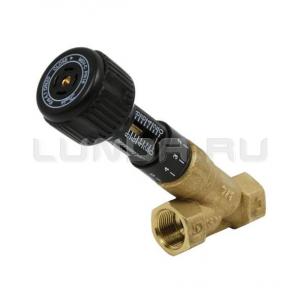

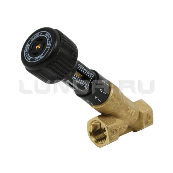

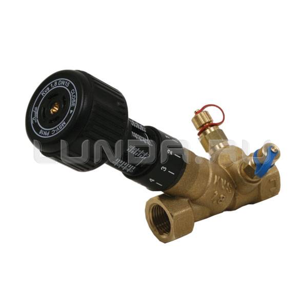

Цитата(Gemini @ 25.6.2009, 7:55) [snapback]403761[/snapback]
Ведь MSV-C и был с измерительными ниппелями, а заменен на MSV-ВD (тоже с ниппелями), может я Вас не верно поняла?
А с производства снят тот, что справа и заменён на BD, который по характеристикам - хоть в космос отправляй, только избыточно это. Нам без ниппелей надо.
В догонку. Тот что слева тоже снят с производства...
"Помер мой сосед, что справа, тот что слева - еще нет" (с) В.С. Высоцкий
Да, Вы правы, MSV-ВD сейчас самый навороченный из этой серии балансировочников.
