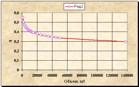

Здравствуйте. Есть такой вопрос. Очень необходимо доказать заказчику то, что чем меньше объем здания, тем меньше теплопотери через ограждающие конструкции. Хелп плиз))
Уважаемый!
Как раз наиборот-значение удельной отопительной характеристки qo говорит об обратном:
чем меньше здание(объем), тем больше расход тепла (относительно)
Можно поступить двояко:
1. Есть учебники где есть таблицы зависимостей. Или есть МДС 41-4.2000- там таблица. Можно как на картинке(для примера), которую прикрепляю...
2. Вообще тут "зарыты" некоторые законы физики:
-если возьмем отношение S/V (площадь на объем) материального предмета, получим размерность [1/м]. Это
гипербола,и, значит при увеличении размеров тела (м) площадь его S (относительно) уменьшается , и наиборот, при
уменьшении размеров тела его площадь(относительно) растет...
-закон Ньютона-Рихмана: dQ~S, количество тепла пропорционально площади...
отсюда: чем объемнее тело(меньше S/V), чем меньше(относительно) тепла оно теряет, и наиборот...
примеры: какая нибудь причка-невеличка кушает больше своей массы-энергии не хватает, а слону этого не нужно...он большой..ему хватает...
Опять-же маленький ребенок мерзнет больше(относительно), чем взрослый человек... здания такие-же материальные тела со своей "шкурой"...такая физика. wub.gif
