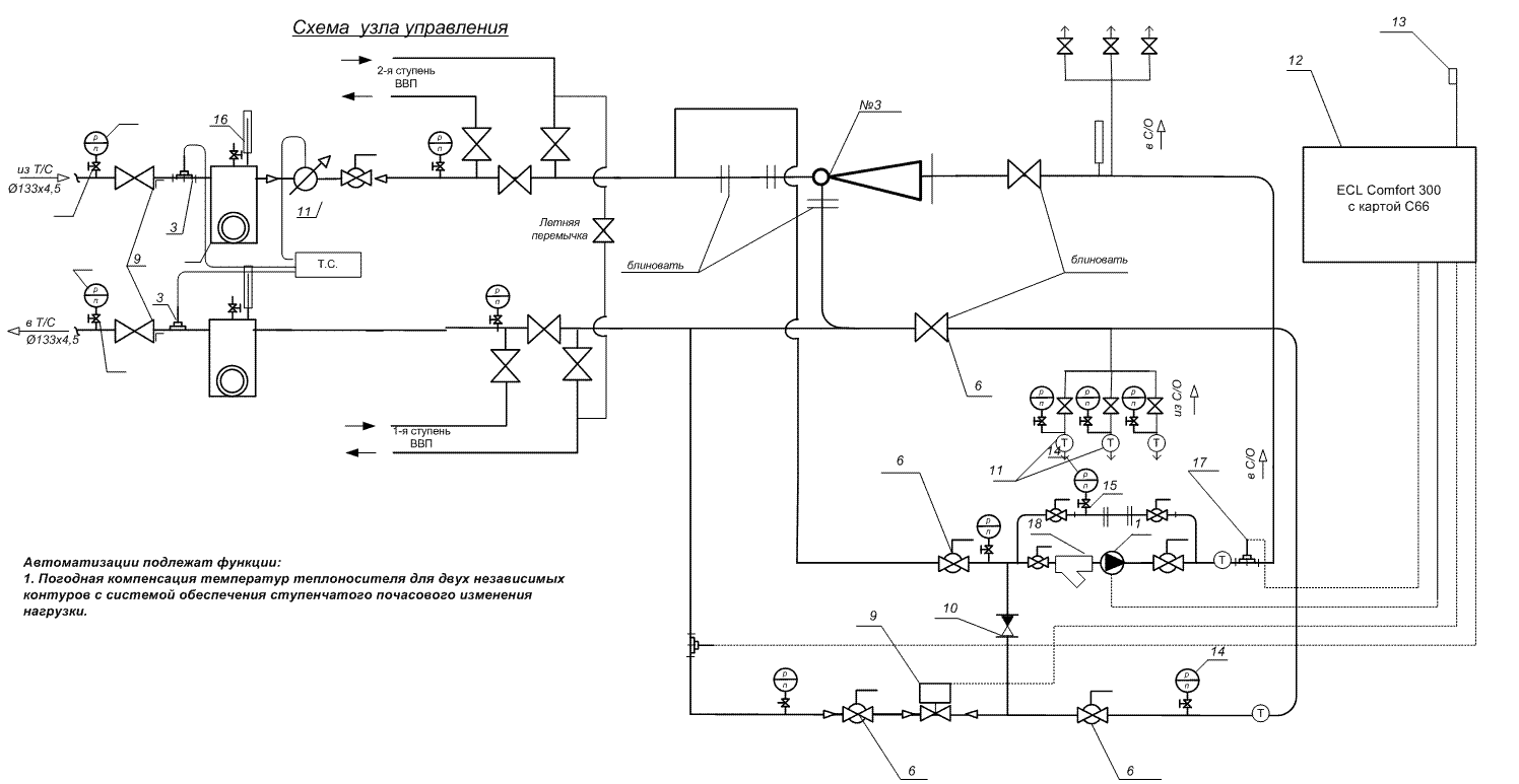

испытатель
сообщение 28.6.2009, 22:05
Сообщений: 7297
Регистрация: 27.5.2007
Пользователь №: 8854
Мы часто сталкиваемся с требованием - сохранить "старую систему". Уже много проектов реализовано вот примерно в таком ключе.
Все сохраняется не захочешь автоматику вернешься к старому. В схеме не указано, но ГВС переводим на смешанную двухступенчатую схему с установкой регулятора на летней перемычке. Все "старое" в системе ГВС опять же сохраняется.
