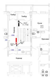

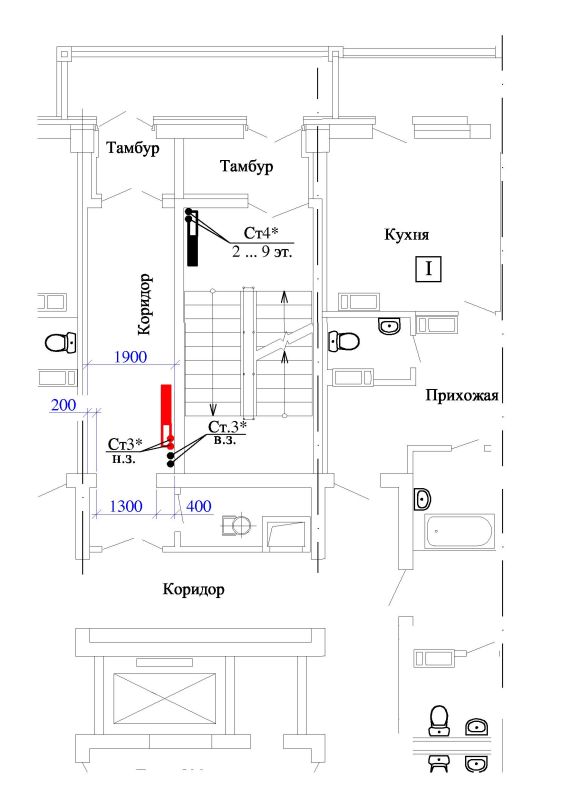

Надо ли поднимать прибор (выделенный красным) на 2.2 м. С одной стороны прибор на пути эвакуации, с другой - он как бы в нише (за выступом стены). Ответы просьба аргументировать.

Думаю, что не нужно поднимать. Обоснование - прибор находится в естественной нише.

В снипе по пож безопасности мин ширина 1,2 м так что не требуется, правда может в новом регламенте что-то изменилось.

Больше сомнений насчёт радиатора у Ст4. Он как раз сужает проход.

Он то как раз, наверное, и поднят на 2,2 м.

А чего его так далеко от тамбура наружу к лоджии отодвинули?Ему ж компенсировать потери тепла в месте самих потерь лучше.

Так и есть.

Нашел:
Цитата(СНиП 21-01-97)
6.16 Высота эвакуационных выходов в свету должна быть не менее 1,9 м, ширина не менее:
1,2 м — из помещений класса Ф1.1 при числе эвакуирующихся более 15 чел., из помещений и зданий других классов функциональной пожарной опасности, за исключением класса Ф1.3, — более 50 чел.;...

А вот еще вопрос (не насущный, но ради кругозора):
6.29 Ширина марша лестницы, предназначенной для эвакуации людей, в том числе расположенной в лестничной клетке, должна быть не менее расчетной или не менее ширины любого эвакуационного выхода (двери) на нее, но, как правило, не менее:
а) 1,35 м — для зданий класса Ф1.1;
Если у меня ширина марша 1.5м (т.е. остается 0,15м для прибора и 1,35м для эвакуации) то по логике, я могу и не поднимать прибор? Вразрез пункту 6.5.6 СНиПа 41-01?

Думаю в нишу или поднимать т.к. он будет выступать как прыщь на ровном месте. (или лежачий полицейский)

обязательно в нишу или поднимать - при эвакуации за него может кто-нибудь зацепиться и упасть.

А ниже прибора лежит ненормируемая зона- прибор там не может обеспечить нормируемую Т в помещении.Потому стоит именно к дверям тамбура перенести ОП и поднять низ ОП на 2.2 м.Так хоть в самом этом помещении будет хоть как то потеплей, за счет циркулирующего через прибор воздуха и опускания его в зоне двери остывая. А при нынешнем- это же будет происходить в месте его установки и соответственно в самом помещении какая будет Т сложно сказать.
