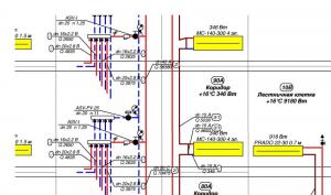

Вопрос №1: Нужен ли фильтр на обратной гребенке (разводка БИР ПЕКС, стояки - сталь, приборы - стальные панельные радиаторы prado с воздухоотводчиками)?
Вопрос №2: Нужны ли воздухоотводчики на гребенках при скорости теплоносителя 0,24-0,27 м/с?

Поэтажная разводка отопления
Прикрепленный файл  POETAGNAYA.rar ( 421,88 килобайт ) Кол-во скачиваний: 270

На фото видно, что без воздухоотводчиков не обойтись..
Я то полагал, что при такой скорости воздух вынесет к приборам (где стоят свои воздухоотводчики).
2 Сфинкс
А почему нет фильтра на подаче? Не будут ли забиваться клапана при низких значениях настройки?
В расчетных схемах в качестве клапана-партнера к регулятору ASV-PV применен ASV-M. На одном фото тоже ASV-M, на другом ASV-I. Лично я ставлю ASV-I, т.к. он еще и ограничивает/лимитирует расход на квартиру.
Не увидел импульсных трубок..

Фильтры ненужны - есть в ИТП, да и никто на этажах не будет чистить....
Воздухоотводчики я бы ставил - могут при монтаже нарушить уклон и образуется подушка в коллекторе.... тем более есть для них присоединение. Единственное, я бы ставил комбинированные воздухоотводчики с обратным клапаном, чтоб можно было снять и прочистить если начал пускать.
А вот манометры бессмыслены - ничего на них не поймаете. Лучше уже термометры....

После гребёнки обратки фильтр не нужен. Система промыта, перед гребёнкой подачи стоит фильтр.
По этому фильтру, который после ASV-I, - понятно желание использовать его как запорную арматуру при прочистке фильтра, но я бы всё же поставил его до ASV-I, а между фильтром и стояком - шаровый кран. Т.о. снизите сопротивление контура, регулируемого ASV-P.
Если на приборах отопления, подключённых к гребёнке, стоят автоматические терморегуляторы с преднастройкой дросселем, то вместо ASV-I можно поставить ASV-М (меньшее сопротивление и дешевле).
Воздух надо удалять, jota про подушку объяснил.
Не вижу смысла в установке манометров (зачем вам давление до балансировочной пары) , заложите ASV-I или ASV-М с измерительными штуцерами - сервис сможет замерить реальный перепад на контуре и подкорректировать его).
Дельная мысль.
Не согласен. Изначально так и было, как вы говорите. Переделал на ASV-I дабы лимитировать расход на квартиру.
