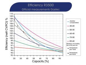

Ув. Назар,
по поводу пределов регулирования и спижения кпд котла смотрите файл, прикрепленный несколькими постами выше. Там есть и ссылка на весь документ. Автор, как мне кажется, не дилетант - профессор, д. т. н. Это одна из немногих статей, которые мне попадались по поводу снижения кпд при снижении нагрузки. Прочтите документ внимательно, а потом пишите про 3%.
Про накипь вообще нигде ни слова ни упоминалось. Так что последующие философствования не уместны.
А теперь про завшенную мощность. На кой мне котел производительностью 50 кВт, если я потребляю самое большее 40 кВт. И это при расчетных то параметрах. Попробуйте подумать над этим. А если вам хочется иметь в кватире и +24 и +17, то сделайте себе поквартирное отопление. И все ваши проблемы решены.
И под конец, посмотрите название темы. Все начиналось тем, что при какая бы не была точность наших теплотехнических расчетов, все равно большинство проектантов, для своей уверености завысит значения на процентов 10. Неужели завысив параметры оборудования уместно говорить, что мы повышаем энергоэффективность системы? cool.gif

Если кто-то думает что кпд котлов сильно снижается от снижения нагрузки, то мне его искренне жаль.

ИМХО, про процессы горения ни чего сказать не могу, но чем реже работает котел (у которого горелка подобрана в соответствии с теплопроизводительностью котла), тем больше времени через него проходит воздух за счет естественной тяги, охлаждая сам котел.
Если котел мало работает по времени и часто включается-выключается, то в дымоходах образуется много коррозионноактивного конденсата (и ни о чем хорошем это не говрит).
И все это без учета снижения КПД из-за неполного сгорания топлива (если такое имеет место быть в газовых котлах).
P.S. Выше сказаное касается одно- и двухступечатых горелок, т.е. которых большинство в котлах малой и средней мощности.

Уважаемый, Sanych,
Не рассказывайте ни кому больше чушь о снижении КПД при уменьшении мощности котла. См. диаграмму. Применять утиль и цитировать бред не делает никому чести.
Что касается радиаторов - то если внимательно посмотреть ОБЫЧАЯ система (то есть традиционно расчитанная на график 95/70) с ОбЫЧНЫМИ радиаторами работает с графиками пригодными для использования с конденсационной технико 70% времени в году! Надо устанавливать погодозависимое регулирование котловой водой. Как это принято в цивилизованных странах.
Подключение крышной котельной по независимой схеме - пример невежества. Использование котлов для крышных котельных предполагает применение схем с гидравлическим разделителем. Независимая схема- раскатывание на деньги строителей и потребителей. Стоимость котельной повышается на цену теплообменников и увеличивается мощность и цена насосов. И соответственно выше экспуатационные расходы на электричество и газ.
Фаренгейт Даниэл...
сообщение 25.9.2009, 12:08
Сообщение #59
Сообщений: 95
Регистрация: 25.9.2009
Пользователь №: 38906
Цитата(Sanych @ 5.4.2006, 12:59) [snapback]28358[/snapback]
Нельзя не согласиться. С другой стороны, вроде как должен расти КПД теплообменника. Так что интересует конкретная цифирь, а не "среднегодовой КПД". В первую очередь, для газовых котлов. ИМХО, качество сжигания газа не должно сильно страдать от снижения температуры теплообменника, иначе как же работают "конденсатники"? ohmy.gif biggrin.gif
А вот у конденсатников это как раз и проблема, потому что их кпд уменьшается еще больше, чем у обычных.
Я как-то встретил статью, так вот в ней было очень наглядно показан кпд котельной с установкой одного, двух и трех котлов. Там же читал про проблему касательно конденсатных котлов. Автор писал, что при уменьшении мощности может получиться, что у конденсатного кпд будет меньше, чем у обычного.
Кто же у вас пишет этот бред про уменшение КПД конденсационных котлов при снижении мощности?
В современных конденсационных котлах применяется премиксная технология подготовки газовоздушной смеси на горение. Соотношение газ/воздух выдерживается в высокой точностью на всем диапазоне работы горелки с помощью пневматической обратной связи. Поэтому нет избыточного количества воздуха на малых мощностях. Зато уменьшается скорость прохождения топочнных газов и, соответственно повышается эффективность теплоутилизации.
Поэтому при снижении мощности даже в неконденсационных премиксных котлах существенно возрастает КПД.
Могу привести график КПД премиксного неконденсационного котла.

Цитата(Фаренгейт Даниэль @ 25.9.2009, 12:08) [snapback]438604[/snapback]
