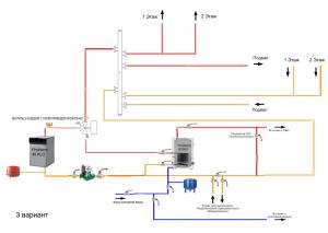

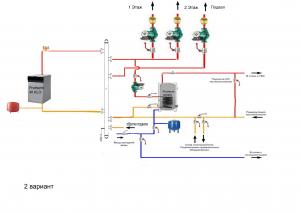

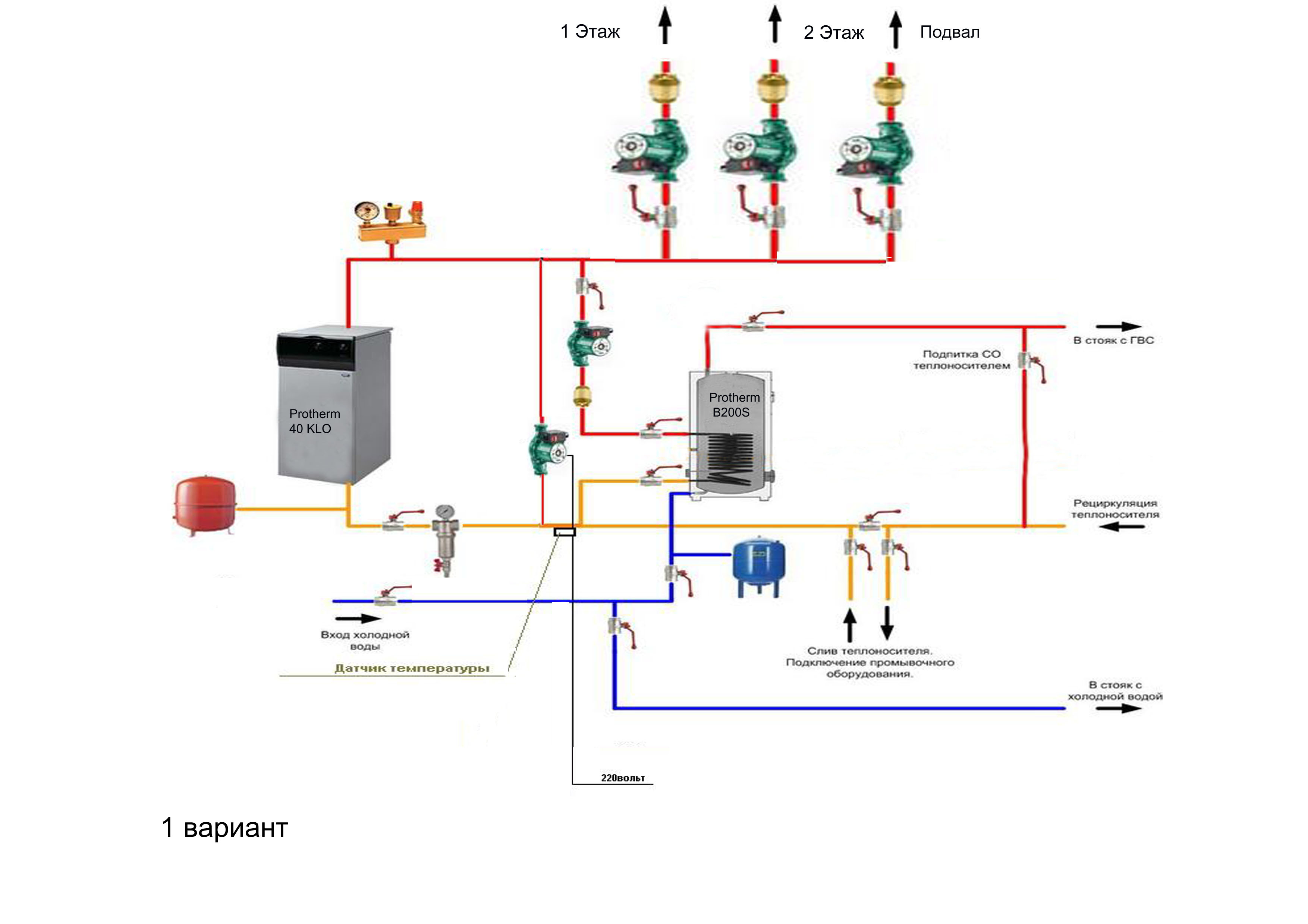

Просьба знающих помочь в выборе схемы отопления.
Котёл Protherm 40KLO + бойлер(косвенник)200 л.
2этажа + подвал.Общая площадь около 310 м.кв.
Всё будет монтироватся в подвале.Есть три варианта:
Стоит делема какому варианту отдать предпочтение.
Какие +,какие минусы
Только просьба:сильно ногами не пинать.Рисовал сам,по сути это принципиальные схемы-многое не указано.
Главное определится, а потом буду уже дорабатывать весь обвес.
Заранее всем откликнувшимся спасибо

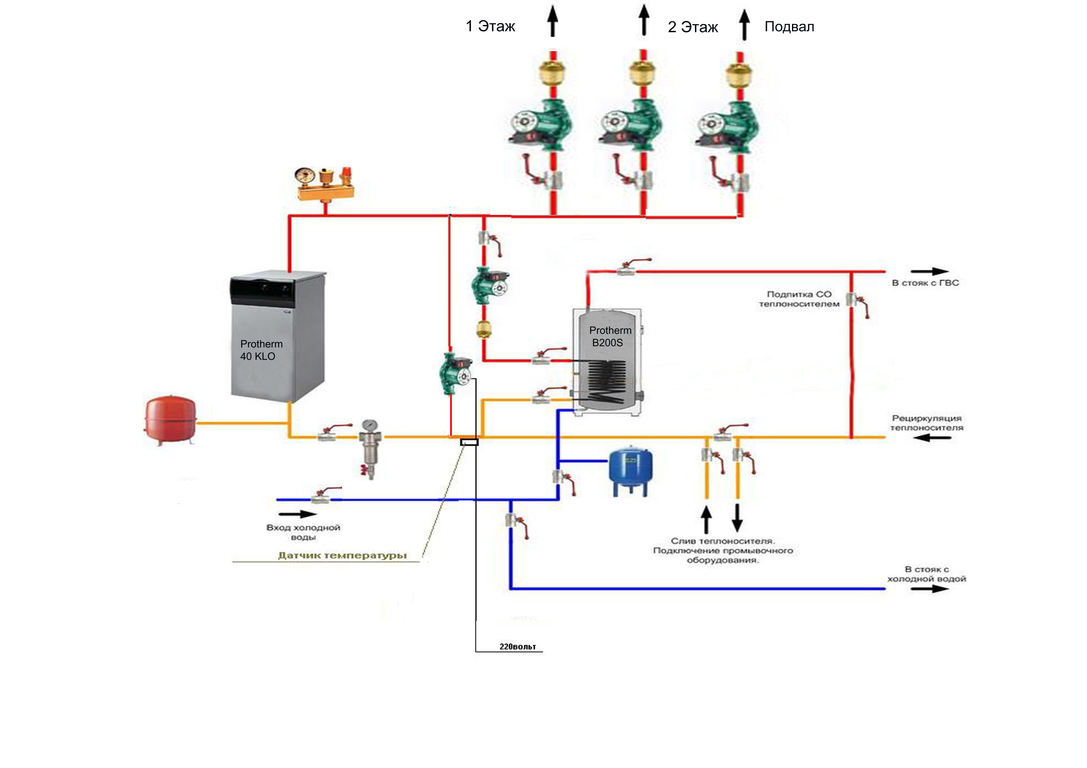

во второй схеме забыли насос на котел
в третьей забыли насосы на систему
ГВС лучше делать двухтрубную
Смотреть на все сие без диаметров, арматуры и автоматики бессмыслено
ИМХО во второй мысля лучше. Но в том виде в котором есть работать не будет.

Городить такую схему на примус 35 кВт - вы богатый человек?
Тогда почему не взяли Viessmann или Buderus. Там есть узлы быстрого монтажа на любые схемы. К тому же модуляционные горелки - а это экономия газа, что для Украины существенно.....

http://www.vozduh-doma.ru/dir.php?id=59
Схема висмановская.
Только в схему добавьте трехходовой между домом и котлом с его насосом для защиты по обратке.
От холодной обратки чугунный теплообменник может треснуть.
Каталог Протерма в приложении. Взято как ни странно здесь www.protherm-ru.ru.
Прикрепленный файл  protherm2009.pdf ( 13,29 мегабайт ) Кол-во скачиваний: 597

Набросал для Вас принцип...
Второму.

Второму.
+ Добавить котловой насос, и наверное, объединить сетевые, что-то многовато их.
