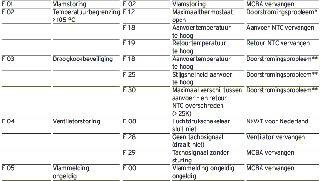

Здравствуйте. Решила не создавать новую тему - пишу тут. У меня в голландской квартире на отопление и ГВС установлен настенный газовый котел Vaillant hr solide 2002 года выпуска. Котел постоянно отключается и показывает ошибку F01. Я уже 4 раза вызывала к нему голландского мастера, он заменил трехходовой, потом еще какую-то штуку, похожую на индукционный клапан, потом блок автоматики, потом какой-то кабель для горелки. Котел продолжает отключаться по несколько раз в день. Голландский мастер провел его полную диагностику по телефону с производителем - все ок. Они разводят руками. Я наблюдала как происходит отключение: котел включается и начинает показывать режимы: 1, 2-включается вентилятор, 3 - розжиг и затык, нет розжига, обратно 2, опять 3, 2, 1, F01. Я жму рестарт и все по-новой. Раза с третьего-четвертого разжигается и работает нормально несколько часов, потом опять выключается. Без отопления даже теплой голландской зимой не весело, ищу новую квартиру. Но все-таки интересно, может кто сталкивался с подобной проблемой и ларчик просто открывается на самом деле? Инструкцию с картинками, но на голландском прилагаю. На русском и даже на английском не нашла.
"F01" - "нет пламени" ?
Надо бы снять с котла кожух и посмотреть без освещения (в тёмное время суток) - в каком месте щёлкает искра.

C кодами ошибок все понятно, я их гуглом перевела. Я по слуху слышу, что не загорается ничего. А потом гул такой нарастающий - значит загорелось и на 5 режим сразу переключается. А так с этими 0-1-2-3-2-1-2-F01 может по 5 раз подряд выключаться. Черт его знает, что такое.

"F.01
Обрыв в цепи
датчика NTC
обратки
Неисправность датчика NTC, кабеля или штекера подключения"
Всё говорит о том, что у датчика ушла крыша или окислился контакт разъёма (то есть, то нет или повысилось его электрическое сопротивление)

Пусть проверят условия подключения котла по электричеству (в первую очередь, работоспособность заземления). Котлы для Западной Европы реагируют на блуждающие токи. И если блуждающие токи имеют место быть, то автоматика котла для Западной Европы может вытворять всё что угодно.

Приходил человек из Vaillant, разобрал горелку, что-то там промыл, что-то заменил. Вот посмотрим, как оно дальше работать будет.
Голландцы говорят, что 15 лет у этих котлов ресурс, да и позаменяли там уже все внутри, один корпус похоже старый остался.
