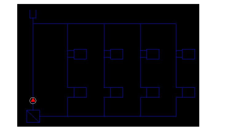

Доброго времени суток! Столкнулся с похожей проблемой, только характер шума другой. Вкратце:
Небольшой частный дом.
Система отопления... ээм, однотрубная с верхней подачей. Собрана около 6 лет назад, ну..почти на коленке. Котёл отечественный, газовый. Трубы водогазопроводные. Насос на подаче. Диаметры труб-как для естественного движения теплоносителя. По сути даже с выключенным насосом почти все радиаторы прогреваются. Регуляторы расхода-шаровые краны))
Суть проблемы: на самом дальнем стояке от котла, при включении оного слышен шум движения воды, думаю что это смесь воды и пузырьков пара. Вполне допускаю, что там т/н мог закипеть и при температуре ниже 90, если там достаточно разряжения, но этот шум (пусть и менее значительный) возникает даже, если на подаче котла (если верить термометру) 70 градусов.
-У кого есть опыт в решении проблем таких суровых систем отопления?
-Мог ли котёл покрыться накипью неравномерно и нагревать воду сильно неравномерно по объёму котла, так что термометр не отображает высокую температуру, в той зоне на котле где установлен?
-Виноват ли насос? (подбирался тоже пальцем в небо, то есть исходя из большого опыта умельцев.)
Шум -то не сильно напрягает, напрягает то, что эта кавитация ускорит коррозию или ещё что-нибудь.
Воды и пузырьков воздуха
Цитата(all13 @ 11.3.2010, 0:09) *
b]Вполне допускаю, что там т/н мог закипеть и при температуре ниже 90, если там достаточно разряжения, но этот шум (пусть и менее значительный) возникает даже, если на подаче котла (если верить термометру) 70 градусов.[/b]
Не, такого быть просто не может, для этого в системе должен быть вакуум
Он самый, на 99%. Можно марочку насоса? Скорее всего это слишком мощный насос и на дальнем стояке возникают паразитные течения (вода на дальнем кольце движется в другую сторону). Да еще и воздух - вот и шум. Воздух надо из системы выпустить.
Кавитация не ускоряет коррозию. Да и нет у Вас там никакой кавитации.

Благодарю за ответ.
Хотелось бы понять физику этих процессов, чтоб потом детям можно было, что-нибудь умное рассказывать)
"Он самый, на 99%. Можно марочку насоса? Скорее всего это слишком мощный насос и на дальнем стояке возникают паразитные течения (вода на дальнем кольце движется в другую сторону). Да еще и воздух - вот и шум. Воздух надо из системы выпустить."
Марка WILO Star RS30/4 (три режима мощности 65вт 46вт 30вт, подключение 32 мм).
Вода на дальнем конце может подниматься, а не опускаться? (Если это важно на дальнем стояке вода почти не затекает в верхний прибор, за счёт замыкающего участка)
Открытый бак не работает на данной системе как воздухоотводчик?(это самая верхняя точка сети, больше особо и воткнуть негде другие воздухоотводчики, воздух при запуске системы из радиаторов был спущен)
Почему водовоздушная смесь даёт о себе знать, только при включении горелки?
Когда в системку на 8 радиаторов вставляется чуть ли не промышленный насос, то можно потом долго разбираться с физикой возникающих процессов rolleyes.gif
Вот этот вопрос самому интересен. То есть если заглушить горелку, то шум пропадает? И если снова включать - то как быстро появляется?
Есть ещё подозрение, что не соблюдены уклоны. Напишите побольше о системе.
Ну...ведь у него три режима работы. А ещё его можно задавить краном =)
К слову сказать: на самой малой скорости -шума значительно меньше, разве что немного шумит на верхней магистрали после бака. Но когда на улице градусов -20, есть опасение, что не вся система прогреется нормально, при самой малой скорости насоса. Она состоит не из восьми, а из целых девяти радиаторов)
Кроме того, может бак ещё плохо справляется с воздухоотводом? Он подключён к системе только одной трубой, циркуляционных труб в него не приходит...
при глушении горелки, шум пропадает через пару минут, видимо когда т/н теряет пару градусов. При включении горелки шум появляется минуты через две. В зависимости от тепловой нагрузки-включение в среднем длится минут 10-15. Уклоны вроде соблюдены, перепад сантиметров 7-10 на 20 метров длины раздающей магистрали.(разве что последние 3 метра магистрали почти горизонтальны) Магистраль 32 диаметра, от неё стояки 20-го диаметра. Все верхние радиаторы с замыкающим участком. Радиаторы чугунные. На всех верхних и некоторых нижних краны маевского. Котёл АОГВ-29-1. Регулировка расходов кранами. Кстати термостатические регуляторы могут перекрыть на 100 проц радиатор, если их применить?

Интересная у Вас системка. smile.gif Надо подумать. Ну во первых лезет мысль, что расходы по системе всё равно превышены и возможно многократно, регулирующая арматура в виде шаровиков не оставляет надежд на коль-сколь-нибудь адекватную регулировку, поскольку насос уводит систему за верхний предел устойчивости. А вот шум - он откуда-то из другой оперы, скорее всего связан с тепломассообменом в жидкости, ведь воздуха хапнуть из расширительного бака насос не может однозначно - насколько поднято зеркало теплоносителя в расширительном баке по отношению к радиаторам 2-го этажа?
Да расходы конечно же не померяешь с такой системой. Отрегулировать-то можно и шаровыми кранами, если долго мучиться. Но шарик-не долговечен и со временем стирается и происходит разбалансировка.
По отношению к верхнему подключению радиатора второго этажа-зеркало поднято на 2.3 метра где то.
Может есть какой-нибудь притаившийся пузырь воздуха, который подхватывается бурлящим после разогрева теплоносителем)

Нашёл проблему-не правильно была выставлена высота пламени в горелке.(всё таки вероятно вода успевала локально в котле кое-где закипеть и те самые пузырьки создавали шум)
Горелка включалась на максимуме-производитель рекомендовал высоту от 20 до 70 мм пламени. Правда рекомендация связана с сажеобразованием, при прорыве пламени в газовый тракт котла. Что собственно и произошло недавно:
В котле АОГВ-29 12 газоходных каналов и в каждом вставлена спираль металлическая (чтобы повысить эффективность теплопередачи) . Недавно большая часть спиралей окончательно забилась сажей и тяга исчезла -котёл стал при включении слегка чадить в помещение. Ну это всё лирика-сажа из-за того что не выполнены требования производителя были.
Удивило то, что на котле нет защиты от дурака. Система автоматики состоит из двух датчиков-датчика горения запальника и датчика тяги. И этот самый датчик тяги установлен на выхлопе котла, то есть предполагается, что газовые тракты самого котла не смогут забиться, а вот исчезнуть тяга в дымоходе-то это легко, интересно как другие производители поступают...
