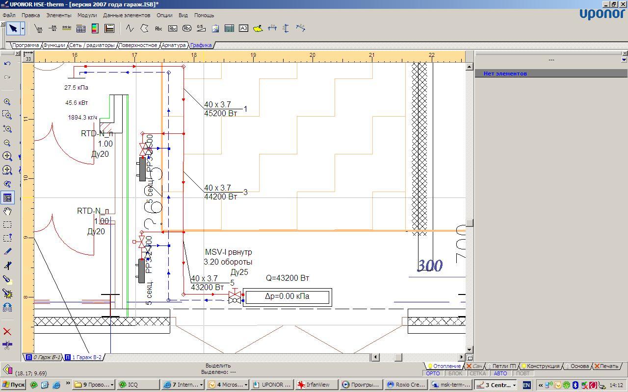

в промышленном помещении для отопления использовались радиаторы Большевик .Теперь хотят поставить водяную тепловую завесу на ворота 3,20х2,10 фирмы тепломаш кэв 98п412w Причем насос для смесительного узла ставить не хотят. гооврят просто отсекающие краны поставить. я пользуюсь для расчетов Упонором. какие вы могли бы дать рекомендации для расчетов при подключении к системе рад. отопления.?? пробовала ее обозначить как элемент с заданным сопротивлением. но что в таком случае поставить в раздел Q прибора?? если поставить тепловую мощность 43200 это ж тропики получаются.......... помогите разобраться.. или у кого есть ручная методика?? unsure.gif

это вот так примерное?

да именно! получается что необходим подвод ду40 а подключение самого прибора 3/4"...и в итоге пишет чтоне выполнена регулировка мистемы. и перегрев комнаты..

Вобщето лучше пускать тепловую завесу на отдельную ветку от ИТП. И еще возможно баллансировочная арматура уже идет в комплекте с тепловой завесой. А в программе можно поменять диаметр подсоединений прибора. Если выдается такой маленький баллнсир в данном случае значит он и нужен. Хотя в данном конкретном случае можно наверное без него обойтись ИМХО.

к сожалению тянуть отдельную ветку не хотят. смесительный узелставить не хотят, тк это дополнительная опция к завесам. там не одна завеса а 3. так что предпринять когда в итоге в результате получается что при теплопотерях в 105 квт полная мощьность при расчетах получается 210 квт. или забить на этот факт??

ошибка. Превышение допустимого перепада давления в подающем клапане радиатора... Как отрегулировать???

Клапан другой у этого не хватает пропускной способности.
