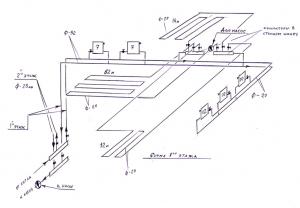

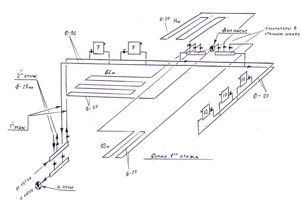

Гость_Владимир Борисович_*
сообщение 20.6.2009, 19:59
отправляю схему отопления.Прошу рассмотреть и ответить.
сообщение 20.6.2009, 20:17
Сообщений: 20976
Регистрация: 8.8.2007
Из: Vilnius
Пользователь №: 10542
Нормальная система. К системе отопления подключен активный (с насосом) коллекторный ящик тёплых полов. Кольца полов сильно отличаются, поэтому кольца должны быть с балансовыми вентилями. После сбалансирования коротких контуров всё будет греть.
Естественно, что коллекторы ТП должен быть с термостатным регулятором и смешением - т.е. стандартная схема....это для тех кто в танке... laugh.gif

"При установке его и запуске системы выяснилось,что теплый пол заработал, но при этом посадил радиаторы"
Шибко заработал насос значит - надо бы с него "сбить спесь" = уменьшить ему обороты ohmy.gif и пол не будет "грабить" внаглую
То есть, по контурам всем без исключения, обеспечить действительное гидравлическое равенство

Схема - уродство. Контур пола я бы повесил на стояк иначе первых два прибора будут черте как работать. Коллектор выкинул бы повесив все на один стояк и развязать регуляторами постоянства давления. Тупо радиаторными приборы врядли получится сбалансировать, хоть их и мало

До установки насоса Радиаторы грабили Пол.
Можно было (дешевле вдруг) просто и на обратную подводку приборов установить отсекатели с настройкой (поджать контуры раз термостатными настройками оказалось неможно)
Потом уж наладить "равенство" контуров теплых полу между собой.

Вы излишне горячитесь с "отрывом головы rolleyes.gif "
Вопрос не в том "как бы надо", а как заставить её работать.
Схема вполне работоспособна, но не была продумана "увязка" и ещё кое-что. Удобнее бы в пол пустить воду уже после радиатором. Но имеем то, что есть и про что есть надо сейчас думать tongue.gif

Установите отсекатели (всего ПЯТЬ шт) с настройками(дожать же их надо!) на обратную подводку и точно сбагрите коттедж "под звуки шампанского".
"исправить положение установкой подмешивающего модуля для теплых полов" - и насос для пола выкинуть. Но Хозяин уже не поймет, зачем деньги на ветер.

Чот Вы коллега горячитесь не по делу. Вас не о регулировке температуры спрашивали, а о циркуляции...Какой Вам нужен погодозависимый контур? Откуда знаете - может котёл с погодозависимым регулированием?
А на коллектор ТП ставится термостатный смеситель и насос. На смесителе шкала нужной температуры подачи в ТП.
И на кой Вам нужны настройки балансировочных на котедже?
Проблема здесь только в неправильной сборке коллекторов ТП. На сайтах производителей есть типовые сборки регулируемых коллекторов ТП с регулировкой температуры и насосами - вот так и надо было собирать.
Смесительный узел и насос на ТП - обязателен. На ТП нельзя подавать температуру выше 50*С

Ещё (минимум труда и свалить с шампанским clap.gif ):
Он на 1й скорости вроде ничего, можно бы и получше ...
насосу "на пути в полы" :
  • Поставитьвентиль, пождать и срезать маховик
  • Установить дросельную шайбу

Удобнее бы было поставить на контур ТП 3-ходовик, а насос уже за ним. Тогда и систему сильно грабить не будет и т-ру ТП регулировать можно.

Господа, простите за вмешательство! Владимир Борисович, эта схема чем обусловлена, геометрией здания? Вообще-то полное уродство эта схема. Отлаживать надо поконтурно, регулирования, я так понял, никакого, а начинать надо с полов и это не получится. Дополнительный насос только смущает, он способен вызвать паразитные течения...
Короче, схема нормальная, как сказал jota, ему следует доверять, а вот дополнительный насос надо лишь переместить на подачу перед коллектором, а не на перемычку между коллекторами, иначе это неуправляемые режимы.

...Вот я и предложил скинуть от него концы в котельную и на первый коллектор их посадить и там уже их регулировать.
Если пройти трубами от коллектора котельной до коллектора всех тёплых полов реально и не затратно, то конечно ставьте насос на все тёплые полы в котельной:
- место для насоса более подходящее;
- если возникнет желание поздней весной или ранней осенью включить только "тёплые полы" - удобно.
Короткие-длинные петли нужно балансировать на коллекторе тёплых полов, не забудьте о удалении воздуха из него.
Не зная толщины стяжки и материала поверхности сложно сказать, можно ли при вашем режиме 60/40 подавать теплоноситель в контуры ТП напрямую, а не через узел подмеса - про температуру поверхности пола вам уже говорили.
Рассмотрите вопрос - выдерживается ли этот температурный режим системы отопления при приготовлении горячей воды.
Но я бы лично в любом случае ставил бы смесительный узел,- сколько вы сэкономите то, не поставив его.
