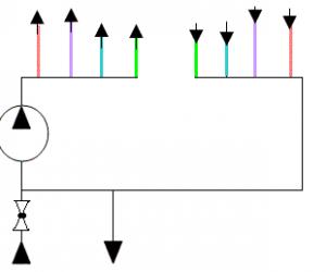

Цитата(jota @ 20.6.2009, 21:17) [snapback]402145[/snapback]
Нормальная система. К системе отопления подключен активный (с насосом) коллекторный ящик тёплых полов.
А "Доп.насос" из обратки в подачу качает ? По рисунку непонятно...
Если из подачи в обратку, то получается забавно - усиление циркуляции в магистрали и уменьшение располагаемого напора у радиаторов. biggrin.gif
Сообщение отредактировал tiptop - 21.6.2009, 11:11

Цитата(Владимир Борисович @ 20.6.2009, 23:25) [snapback]402182[/snapback]
Я у вас не критики прошу,а совета с мин. затратами.
1 Включите "Доп.насос" между коллекторами так, чтобы он качал из обратки в подачу.
2 "Зажимайте" каждый радиатор.
3 Повышайте температуру воды на выходе котла.
Сообщение отредактировал tiptop - 21.6.2009, 13:16

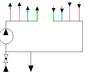

Уточняю - не "на перемычке"!

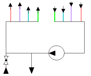

Для насоса предпочтительнее качать снизу вверх - так лучше всего из него воздух выходит.
Можно поставить "Доп.насос" в общую подачу ТП :
Сообщение отредактировал tiptop - 21.6.2009, 18:27
Все правильно, хотел было поправить, да не успел. И дело даже не в воздухе, дело в том, что тёплые полы будут всё равно поджаты, и если отключать какую-то из зон (или несколько зон), то велик риск загнать насос в неноминальный режим, не любят они этого. А по веточкам балансировочники не просто просятся, они просто кричат о своей необходимости.
