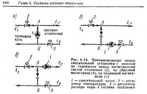

Я стесняюсь дублировать схемы из учебников. Ну например - Богословский, Сканави, параграф "Смесительные установки системы водяного отопления"

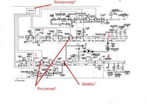

Уважаемые специалисты ,прилагаю схему Т.П.
Схема подключения системы теплоснабжения зависимая
Система теплоснабжения открытая
Праметры теплоносителя : Подающая линия Отопления: 130 давление 7.8кгс/м2 трубопровод 108 расход 5.1 т/ч
Обратна линия отопления : 70 давление 4.9 кгс/м2 трубопровод 108 расход 0.3 т/ч
ГВС : температура 60 даление 6 кгс/м2 расход 4.8 т/ч
Тепловая нагрузка : отопление 0,30758 Гкал/ч
горячее водоснабжение : 0,2918 Гкал/час
Рециркуляция ГВ : 0,048Гкал/час
Вентеляция 0,0384 Гкал /час
Вентеляция в домах не смонтирвана .
Прикрепленный файл  тепловой_пункт.dwg ( 47 килобайт ) Кол-во скачиваний: 518
Ваше стеснение здесь неуместно, если только цель Ваших постов чем-то помочь топикстартеру. А стеснение ввиду упоминания громких имён и их фундаментальных книг уже из серии "Я актёр больших и малых академических театров..... моя фамилия слишком известна, чтобы произносить её вслух" © (значок © делается так: ALT+0169 rolleyes.gif, если кому интересно - используем часто).
Ладно, я лишён подобных комплексов, выкладываю, но только чтобы сказать, что такое в данном случае совершенно неуместно, регулятор расхода нужен если стоит мощный циркуляционный насос, а он по всей видимости слабоват.
Итак график системы 105/70, нагрузка 0,30758 Гкал/ч, что соответствует 8,8 т/ч циркуляции по системе.
Расчётный коэффициент смешения 1,7, от него и толкнёмся.
Т.е. на циркуляцию 8,8 т/ч из подающего трубопровода на систему отопления нам надо 3,2 т/ч, остальное должно прийти из подмеса. Шайбу подпорную на обратку считать с десятиметровым пьезометрическим запасом.
Логика такая: без жителей дом отработал нормально только потому, что домовые не используют горячую воду, появился водоразбор - начались завоздушивания, потому что давление в обратке в пиковые часы снижается, т.е. без шайбы не обойтись. Регулятор давления на обратке не пойдёт - слишком неустойчивый гидравлический режим. Упомянутое выделение кубометров водорода, приводящее к завоздушиванию - бред, ИМХО.
Теперь надо определиться с насосом, мне так и не удалось открыть прицепленный файл, не мог бы кто-нибудь перевыложить картинкой?
Нужна короче марка насоса, чтобы прикинуть какую циркуляцию он сможет дать.
А регулирование придётся производить на подающем трубопроводе чем-то, рекомендую балансировочник, как уже я и говорил, шайбу с подачи придётся выкинуть, поговорите с ТСО, может быть поймут Вас. И марку насоса - обязательно напишите!

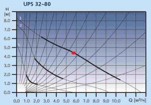

Насос на перемычке 32-80
На какой скорости гоняли насос? Если на 3-ей, то очень даже подходящий насос, даже сдросселировать можно, но это уже при окончательной наладке, в том плане, что на расчётной точке по производительности (8,8-3,2=5,6 т/ч) он выдаёт напор в 4,5 м.вод.ст. (см. рисунок), правда чем-нибудь его придётся подзажать на напорной стороне, если вдруг потери в системе действительно невелики (не больше 1,5-2 м.вод.ст., в чём я лично сомневаюсь).
Нельзя ли сохранить схему с бОльшим разрешением?

Присмотрелся к приложенному рисунку. Эта схема так и выполнена как нарисовано?
На обратке и подаче однородные регуляторы стоят? Принцип действия регулятора на обратном трубопроводе непонятен, вроде должен по давлению работать, но датчика давления не нашёл. Сверху контроллер? Что за модель?
Еще раз уточните какие располагаемые перепады (ранее вы указывали 0,4 кг/см2 или 4 м.вод.ст.) и в каких точках замеряли P1 и P2, для удобства схему пронумеровал (1-4). На обратке шайба нарисована, есть ли она по факту и если есть, то какой диаметр?
То что вы приняли за регуляторы, на самом деле расходомеры. А "контроллер" - это теплосчётчик.
В точку, +10 за наблюдательность.
Осталась подпорная шайба для побуждения циркуляции.

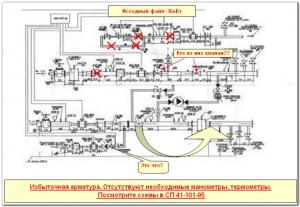

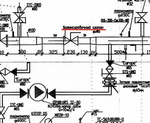

Уважаемый andrey357
Судя по данным которые есть:
1. давление в обратке Р2=49 м
мин. давление для обратки: 3х13+5=44 м.
однако запас маловат. учитывая ненадежность ТСО
ставить шайбу(для повышения давления обратки) на переменный гидр. режим-не надежное решение, нужно рассмотреть возможность применения клапана "до себя"..
2. не увидел ни клапана, ни элеватора на картинке, где это?....
3. что увидел, прилагаю картинку
р.с. сосканируйте (300 dpi) Вашу принципиальную схему и выложите в *.jpg...
Дык, это, безэлеваторная схема, с насосом на перемычке, "бесклапанная" rolleyes.gif .

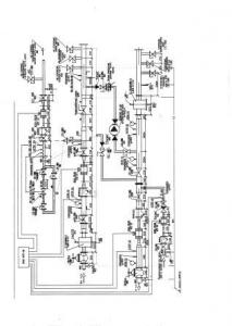

Никак не могу загрузить картинку глючит интернет. Высылаю архивированный файл.Тепловой узел монтировала и проектировала энергоснабжающая организация ,перед тем как бить будем думать. Но на данную проблемму вообще ничего не отвечают.

andrey357, распаковал я Ваш файл, пригляделся и ахнул. Пацанов-то бить не за что. Всё грамотно было продумано, ну, разве всё-таки придётся балансировочник на напорной стороне насоса поставить, где сейчас поворотный затвор. А тот самый балансировочник на подаче в проекте есть, Ду 65. Он вообще есть по факту? И мне стало непонятно где стоит та шайба 4 с небольшим миллиметра?
В обратку шабу придётся вернуть, диаметр - 12-14 мм. Для чего - уже говорил. Балансировочник - на проектное место. Ну и вместо поворотного затвора (поворотники слишком дискретны) вставить балансировочник.
И всё, и бить никого не надо.

Даа.. Разглядел схему. На Вашем месте поступил-бы так: имеющимися "внутренними резервами" вывел-бы ИТП на расчетный режим.
Что для этого нужно? нужно немного побыть "отрицательной обратной связью"-т.е. нажал кнопку и спина вспотела. wub.gif
имеющиеся ресурсы: балансир, дисковый затвор на напоре, насос
Вот ими родными и нужно вывести два параметра:
-расчетный коэфф. смешения;
-расчетный перепад на СО;
Балансиром -коэфф. смешения
Дисковым затвором задавить избыточный напор, потом можно посчитать шайбу и вставить ее(неоднократно
проделывал-дешево и сердито..), или вставить балансир как HeatServ предлагает.
По вашей нагрузке, время оборота воды ~40мин., еще накинуть столько, да пол столько, получим время реакции СО
Может потребуется 3-4 итерации, вот полдня, а то и больше на регулирование...
пс. на сборном коллекторе отсутствуют термометры по потребителям. Чем будете контролировать?
Пока не поздно, исправляю сам себя. Расчётный коэффициент смешения при 130/70 сети и 105/70 системы - 0,71.
То есть из сети поступает 5,1 т/ч (автор правильно указал) а насос должен дать остальные 3,7 т/ч, при этом оптимальная скорость насоса 32-80 при сопротивлении системы 1,5-2 м.вод.ст. - вторая. А если насос гоняли на 3-ей скорости да еще и полностью открывали поворотный затвор, то и возникал тот самый шум по стоякам, поскольку в системе ходило воды почти в два раза больше расчётного.
Всё, спать...
