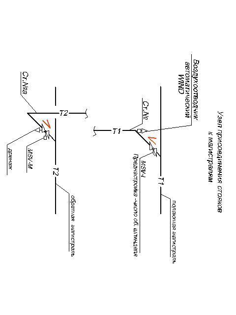

Уважаемые специалисты!
Ситуация: здание 5 секций 14 этажей с крышной котельной, из котельной опуск на тех этаж, там общ. гребенка с узлами учета, затем магистраль к посекционным системам. система 2-х трубная, по чердаку прямая, по подвалу обратка, движение попутное.
вопрос: надо ли ставить авт. воздухоотводчики на стояках (они не высшая точка) или можно ограничиться тройником с краном для поступления воздуха при сливе стояка. А воздух отводить горизонтальным в/отв-ком на раздающей линии секционной системы

Если в системе не соблюдается правило сохранения общего естественного уклона для сообщающихся сосудов , воздухоотводчики должны быть на всех верхних точках участков системы (даже локальных -вертикальные компенсаторы, ОП с нижним подключением и т.д.)

в том то и дело, что это не высшая точка. мне кажется, что в/от-чик быдет нужен только при спуске стояка.

Я бы не ставил,потому как есть уклон. И если он дальше идет в сторону гребенок, то я бы поставил воздуховыпускники на гребенках и в котельной. А тут только краны для выпуска воздуха при необходимости слива воды со стояка.

Ну понятно теперь. Однозначно - не нужно, тем более что, если ответвление длинное с уклоном указанным в чертеже, воздухоотводчик работает неправильно, может и вовсе не открыться. Для целей слива можно использовать открытие заглушки на MSV-1 (со стороны стояка), а если боитесь порчи клапана сантехником нужно поставить кран забора воздуха при опорожнении стояка, но опять же около MSV-1, а не по пути. Удобнее же?

Я немного переосмыслил этот вопрос и решил оставить возд/отв-ки. Объясняю:
1. Слесари заполняют стояки с обратки, т.е он спускается в подвал, открывает MSV-M...если сверху будет кран, а не авт. в/отв-к, то либо должен стоять друг слесаря, либо быстроногий слесарь должен бежать наверх быстрее потока воды открывать MSV-I, либо вода спокойно польется на пол чердака и к людям верх этажей.
