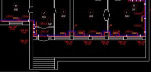

Какие могут возникнуть проблемы с отоплением помещения №1.?
Здание офисное 1 этажное пристроенное к жилому дому. Центральный вход в офис через помещение №1.
Трубы армированный полипропилен, проложены в штробе.

Температурные удлиннения учли?

Да температурные удлинения были учтены.

Помещение 1 - тамбур.
В тамбурах отопление не монтируется и трубами лучше обойти через пом.2, иначе могут замёрзнуть.

В Наръян-Маре не мёрзнут трубы, почему в Оренбурге замёрзнут? Не тупиковая, не замёрзнет, вентиль на радиатор не ставьте просто.
А в тамбурах вообще радиаторы не нужны. Лишний конденсат только, тем более что офисное помещение.

Про нормы проектирования пластиковых трубопроводов при подключении к городским сетям не напоминаю,этого в топикстарте не было.

Поддерживаю. Смотрим п.6.5.6 СНиП 41-01-2003.
2 HeatServ
А регулирующая арматура не ставится у радиаторов для других помещений. п.6.5.13 того же СНиП.
