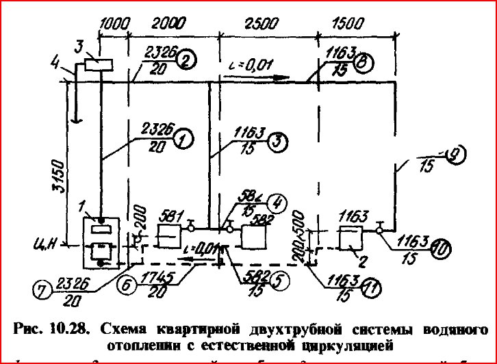

День добрый! в связи с затруднительным положением многих фирм немогу найти работу по профилю да и пора возвратятся с златоглавой к себе в губернию. вентиляха и кондиционирование там конечно ненужно а вот отопление всегда в цене, вот и решил занятся расчетом и монтажом отопления с естественной циркуляцией. как-бы опыт небольшой есть но хочется знать больше поэтому обращаюсь к Вам. заранее прошу не пинать и тд и т.п итак настроение говенное вот куча вопросов.
1. расчёт расширительного бака
а) открытого б)закрытого (экспансоматы)
2). расчет толщины утеплителя для открытого расширительного бака при отрицательной температуре (расположение отапливаемый чердак)
3). расчет толщины изоляции вытяжки (предотвращения конденсата)если удаляемый воздух положительный а труба асбоцементная расположена на не отапливаемым чердаке
4) гидравлический расчет двух трубной системы отопления с естественной циркуляцией
5) расчет толщины изоляции дымовых труб (металл)
заранее благодарен если есть возможность киньте ссылку, желательно програмульки, я понимаю на форуме всё это может и есть, но юзать там нужно минимум месяца два не вылезая так что особо не ругайте. Спасибо.

А зачем вам системы отопления с естественной циркуляцией? Это ж бешенные диаметры и отсутствие регулировки на радиаторах. (По моему прошлый век)))) Я считал систему для коттеджа на 20кВт. Котел в подвале, над подвалом 2 этажа. На чердаке места нет для расш.бака. Т.к. MagiCad не рассчитан на естественную циркуляцию, считал в Потоке. От котла стояк и гребенка на каждом этаже от стояка. Стояк получился порядка Ду65, от гребенки на каждую ветку не более 2х радиаторов и отсутствие термостатических клапанов, а также скорость минимальная около 0.1-0.08м/с. Иначе вылетали большие сопротивления, которые превышали естетственное даление системы. Так же такие системы тяжело сбаллансировать, т.к. кроме как диаметрами трубопроводов больше нечем. Посмотрел на все это заказчик и сказал - мне не впадлу поставить цирк. насос 0.12кВт (тем более, что он зачастую в комплекте с котлом) и диаметры сразу же стали Ду20-15, и отбаллансировать без проблем смогли. Так что отопление с естественной циркуляцией это полный гемор.

А вы километров 200 от Питера в любую сторону съездите много там особняков 2 этажных стоят? да и к каждому варианту свой подход, с насосом я вообще проблем не вижу поэтому и не спрашивал но всеравно спасибо!
сообщение 8.7.2009, 14:59
Сообщений: 33650
Мда. Нет проги и потому СО с ЕЦ прошлым веком стала.
Так вот- увязывается все прекрасно и балансируется вообще очаровательно. Вот только гребенки у вас откуда появились?Эдак вы и теплоснабжение калориферов на ЕЦ делать начнете.И на ветке не по два прибора получаются и работают прелестно и теплоустойчивостью бОльшей обладают, чем с насосной циркуляцией.
Так что полный гемор от незнания, а не от ЕЦ.И от желания впарить больше оборудования Заку.

Вот небольшая прога по ЕЦ

Аргументируйте! с примерами плиз. А то сказать то просто так все мастера! Поверьте зак не обламывается)))) А есть прога или ее нет от этого принцип расчета не меняется laugh.gif
сообщение 8.7.2009, 21:03
Сообщений: 33650
Вы сперва аргументируйте свое, а затем уж и ответы на это будут.
Так откуда у вас гребенки на СО с ЕЦ?Вы не знакомы с конструктивными особенностями систем с ЕЦ?
Обоснуйте заявление о двух приборах не ветви тоже. Мне так и десятиприборные ветви доводилось видеть, считать и монтировать.

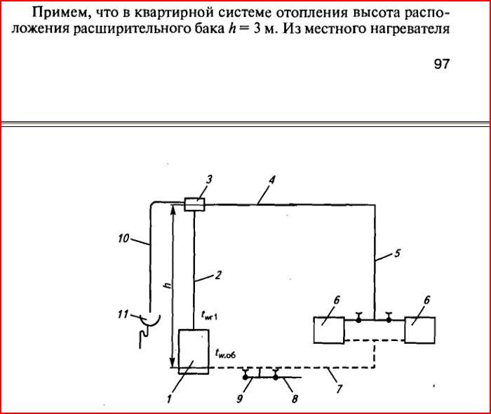

Да кстати о расширительных баках (открытых) качнул книжечу Ю.М. Ворфоломеев и О.Я Кокорин "Отопление и тепловые сети" так вот он рекомендует бак сделать проточным , а в "Справочник проектировщика" под ред. Староверова схема немножко другая так вопрос такой: в чем разница и плюсы и минусы двух систем.
