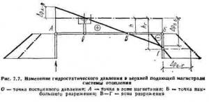

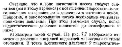

Здесь на форуме уже есть Богословский , Сканави , СИ, 1991 года- в нем это стр.278 рис. 7.7 - он один в один с ранее упомянутым и текс идентичен.Да и скачайте весь учебник, там достаточно лингвистически точно отшлифовано (ранее у Сканави в некоторых абзацах встречались фразы , которые можно было неправильно истолковать.Но далее по тексту шло другое упоминание и фраза уже ложилась точно, с правильным пониманием.Но ведь далее не все читают и .. и остаются с запомнившейся неправильно понятой фразой) и вообще оч. классный учебник.

На примере СО с естественной циркуляцией: вскипание всегда начинается в верхней точке стояка(обычно там ставлю расширитель), потому как давления там атмосферное, а в котле атмосфера + высота стояка(у меня 6м), можно посчитать при какой т-ре закипит котел.

Рисунок 7.7 про насосные схемы, а не про ЕЦ.
И нет вокруг него ни текста, ни других рядом параграфов? Рисунок объясняет графически это явление.
По рисунку:
Если в точке "А" т-ра выше 100гр., допустим 103гр. то не доходя точки "В" - в подающей магистрали вода закипит. Если не ошибаюсь ИНЖ об этом и писал.
Готр
