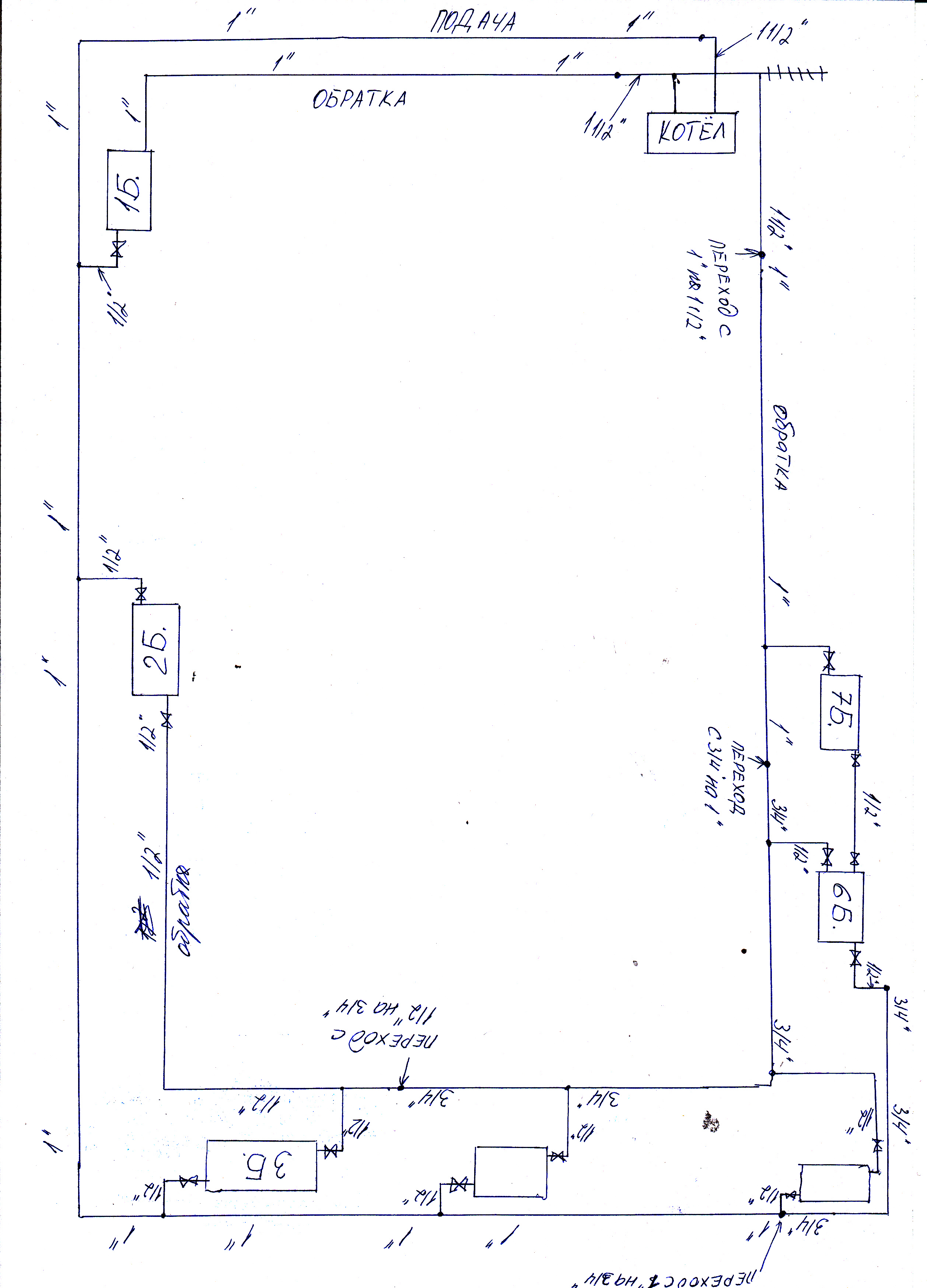

Здравствуйте! Пожалуйста, посоветуйте что можно сделать!!! У меня такая вот проблема. Смонтировал систему отопления заново. Схема прилагается. В итоге нагреваются только верх батарей, низ везде холодный, обратка вся холодная. Исключение только для батареи Б1. Там обратка дюймовая. все остальные размеры даны в схеме. описание проблемы тоже дано в прикрепленном файле.
Буду очень благодарен!!!!!!!!!!! Помогите!!!
Прикрепленный файл  __________________________.doc ( 24,5 килобайт ) Кол-во скачиваний: 256
Я так понимаю система с естественной циркуляцией?
Через Б1 циркулирует т.к. это более короткий циркуляционный контур. Нужно отрегулировать систему. Закрыть для начала проток через Б1. Далее закрыть проток через другие приборы . Открывать по одному. Б1 приоткрывать понемногу только после того как все остальные начнут прогреваться.
В случае если Ваша система имеет гидравлическое сопротивление больше чем расчетное , то возможно решить только путем конструктивного вмешательства (установка насоса, увеличение диаметра трубопроводов, увеличение разности максимальной и минимальной отметок системы (котел в самой нижней точке системы должен быть),увеличение разности температуры между подачей и обраткой)

Судя по описанию экспериментов (при горячем верхе батареи низ всегда холодный, максимум теплый) - нехватка давления (малый перепад центра нагрева и центра охлаждения), и как только центр охлаждения (горячие участки радиаторов) становится ниже - циркуляция встает.
Рекомендации - переделка системы (например, сделать разгонный участок) или насос. В любом случае хотелось бы видеть аксонометрическую схему - возможно, переделка обойдется "малой кровью"...

Про Б1 вам уже ответили , она малое кольцо с нормальной подводкой , вот и работатет . Я по системе пройдусь .Гидравлическое сопротивление системы велико . Диаметры надо увеличивать . Непонятно наличие уклонов , на схеме я их не увидел . Отсутствие уклонов тоже убивает систему . И непонятно чем собранна система , сталью или полипропиленом ( 32 PPR трубу тож дюймовой называют ) ? Впрочем с такими диаметрами она вряд ли будет работать самотёком .
Я расскажу просто и доходчиво . Труба 1 дюйм ставится только на конечных участках перед врезкой в концевой радиатор . Иногда на дюймовый отрезок ставят два радиатора . Вообще такая система собирается ,,телескопом ,, и держатся уклоны от 2,5-3 мм на метр и больше . Без соблюдения уклонов система станет , причём с симптомами похожими на ваши . Без ,,телескопичности нормально будут работать первые 1-2 радиатора . На подводках к радиаторам как можно меньше уголков , т.к. диаметр подводок у вас 1/2 , и уголки тоже прилично держат .
Единственный простой и дешёвый способ запустить систему , врезать насос , байпас с такими диаметрами безсмысленен . С насосом она будет работать нормально . По другому вы её вряд ли запустите . И обязательно рег краны на Б1 .
