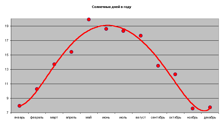

Теперь выйдем на улицу. "...в 18:00, а в 16:00....". Но продолжительность светового дня меняется. А теплопотери здания от интенсивности инсоляции меняются в пределах 30% (Убедительно на ссылках доказал Культура). А влажность и подвижность наружного воздуха. Приходим к необходимости.
А еще есть суточный ход температур.
Ясно, что ни о каких стационарных процессах здесь речь не идет. Все время разнонаправленные.
Ясно, что максимальный эффект будет получен при использовании прогноза погоды. Т.е. оптимальное решение находится в области вероятных трендов. Т.е. регулировании не по отклонению , а по предполагаемому возмущению. Возникает задача повышения вероятности оптимального решения. Для этого нужна статистика.
