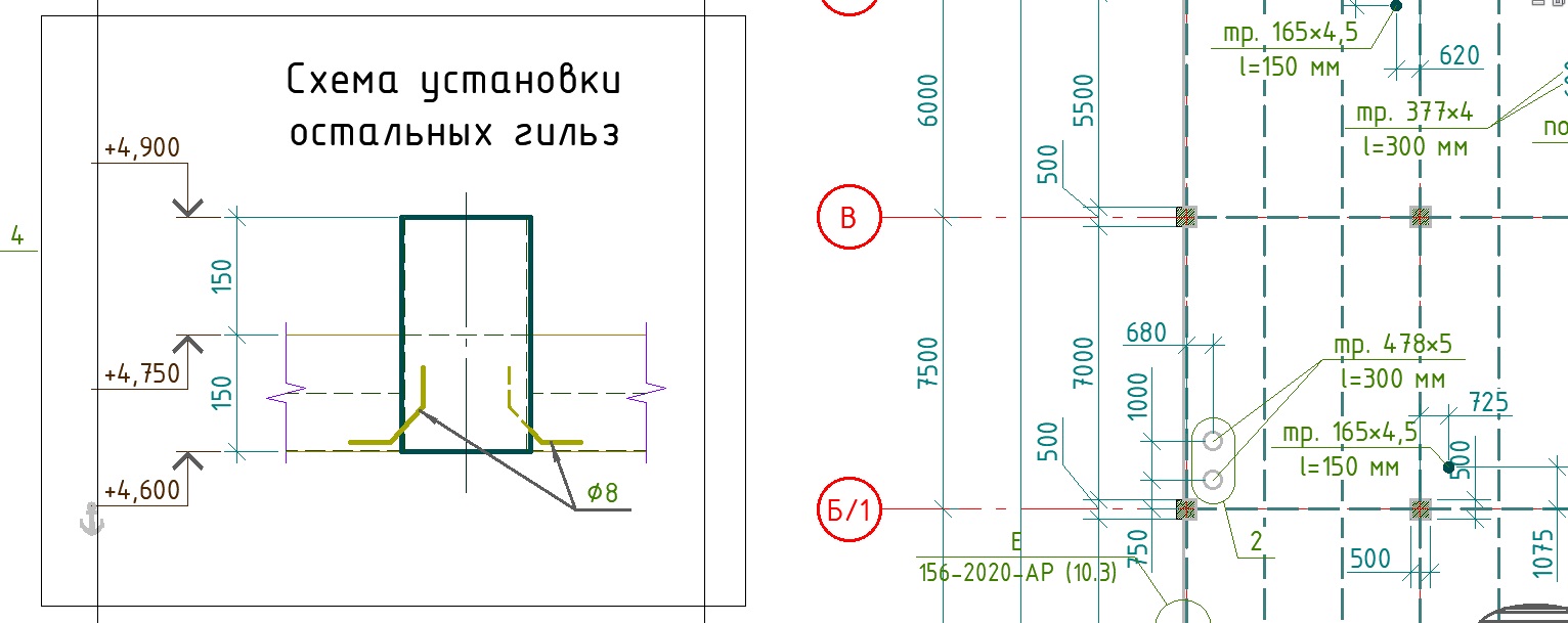

сообщение 6.10.2022, 13:30
Сообщений: 73
Регистрация: 16.7.2010
Пользователь №: 64986
Цитата(polovnik @ 14.9.2009, 8:47) *
Всегда давали отверстия для труб диаметром 100 и более. Сами монтажники говорят что, если бы давались все отверстия они никогда бы в них не попали
Подниму тему))
Я так думаю, что отверстия следовало бы выдавать все для корректного осмечивания проекта. Но вот в задании на отверстия размером менее 100 мм давать указания, что пробивать отверстия следует по факту. Так как при СМР увязка со смежными сетями может влиять на места прохождения труб небольшим диаметром через перекрытия и стены/перегородки.
Коллеги, а в продолжение темы хотела бы поинтересоваться, в задании на отверстия для АР, КЖ вы указываете отметку низа или центра отверстия? У нас в компании принято указывать низ, хотя с моей точки зрения это не очень удобно. Особенно при большом кол-ве отверстий. Ведь центр отверстия совпадает с центром трубопровода и удобнее ориентироваться на эту отметку.

В КЖ выдаем все отверстия (иногда меняем на гильзы если КР просит)
В АР выдаем так же всё, далее АР сам решает согласно ТЗ и расположения заданий на отверстия от разных разделов где делать, где не делать. В модели все отверстия выполняются что бы коллизий не было.

Ну в монолите например гильзы это жесть. Они все криво залиты. Пробовали как то. При заливке бетона они сдвигаются, наклоняются и пр. В них невозможно нормально проложить трубы. Потом выковыривали эти гильзы Больше так не делаем. Делаем отв 200*150 для стояков. Для больших стояков так же. Магистрали в подвале тем более. К криво залитой гильзе проблематично прямо подвести трубу. ) Поэтому все гильзы на монтажниках ВИС. Хоть и считаются закладными.
В пазогребне, кирпиче, гипсобетоне, гипсокартоне тоже делаем прямоугольные отверстия. Скорее всего потому что выложить круглое отв невозможно. И если отверстие крупное то я не знаю какую перемычку над круглым отверстием делать. Для гипсокартона да. Там перемычек не надо. Но все равно, наверное по инерции, все прямоугольное)

У нас на промке много проходок через перекрытие - это вентиляция и среды всяко разные.
Норм выходит с гильзами, хотя и прямоуголку тоже используем, но на больших отверстиях - скажем больше 400 мм.
