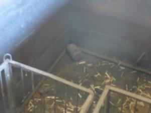

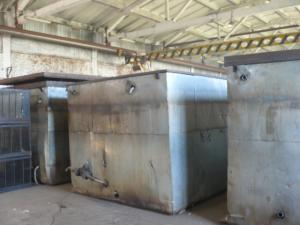

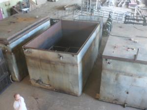

Всем спасибо за консультации. Поставили котел КСП-500 применили систему барботажа. Правда две заварочные емкости переделали в сушильные камеры а одну оставили под заварку. Все работает и варит и сушит. Когда будете покупать мороженое посмотрите на палочку в ее производстве использованы ваши советы.
