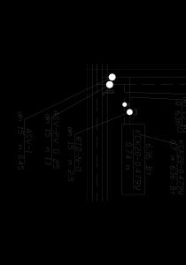

Уважаемые специалисты, подскажите, пожалуйста молодому "специалисту"! Делаю свой первый проект, возникли вопросы:
1. У заказчика мало денег, поэтому нужно чем-то бюджетным заменить RTD-N, RTD-3120, RLV или вообще на конвекторе не ставить клапаны?
2. Нужно-ли ставить на каждом стояке USV-I и V3000 (3-х этажка, административ) и есть что-то бюджетнее?
3. Дренажный кран на каждом стояке, или можно только в ИТП?
4. Куда ставить USV-I, V3000 и дренажный кран если нет подвала и магистрали проложены в полу?
5. Считал в Danffosе 3.5 так он в некоторых местах выдает очень большие конвекторы (теплопотери 697 а радиатор 1180), это нормально?
Пожалуйста, подскажите кто чем может, здоровая критика и рекомендации не только по вопросам, но и по чертежам приветствуются.
ЗДАНИЕ: офисы, 3 этажа без подвала, двухтрубка с нижней разводкой в каналах, Московская область.
P.S.: helpsmilie.gif

1.Термоголовки он и так может не купить, вместо RLV можно все что угодно поставить имеющее функцию перекрытия потока. Клапаны можно заменить аналогами менее именитых брендов
2. V3000 это шаровой уж их точно на бюджетный объект лучше не у данфоса брать гляньте ценники хотябы на итальянский itap. USV-I балансир со спускником, можно поменять на обычные ручники и шарики на спуск.
3. В принципе снип регламентирует лишь запорную арматуру и спуск с каждого стояка, но система великовата чтобы сбалансировать ее лишь из ИТП.
4. Видать либо делать большие каналы, либо ограничивать доступ в помещении к балансировочникам.
5. Выложите данфос посмотрим (кстати если вы в нем делали, то могли бы и сами попробовать поиграть с балансирующей арматурой)
Трубопроводы шалындаются по тамбурам - плохо
Если у вас трубы в каналах, как планируете спускать в ИТП
По моему клапана USV-M не бывает, вроде А и тот запорный - выкинуть поставить шарик
Лестничные стояки на схемах не на тех отметках нарисованы
3 этаж вообще засада, чет у меня сомнения что по кео вы пройдете ну да это архов проблема, кстати щитовой тож чет не наблюдается, и если в коридорах квадратные это люки на крышу я бы приборы из под них убрал. (вообще коридор 316 не нравится)
3 мансардный переделали под офисы что ли?

Звиняюсь, данфос посмотрел, может, конечно, у меня версия не та, но прога ругается буквально на все ОП что им не хватает мощности.
1. T&A, herz-armaturen, oventrop, itap (терморегуляторы точняк видел), broen, valtec и rbm (тож радиаторные и шарики с вентилями), enolgas (запорная), zetkama (гы - эт ежели токмо в прикол) только вот я не советчик в плане политики цен, в мелкой конторке (в свое время) мы брали итап и овентроп, итап потому что дешевле всего и не разваливались при монтаже, а на овентроп были скидки лучше чем на прочее и уже было оборудование для наладки.
4. так вы посмотрите по высоте подключения конвекторов и высоте их установке + размеры арматуры, заодно полезный узелок нарисуете
по поводу чем заменить, сначала разрулите радиаторы, мож увяжете радиаторными, а по поводу шариков не парьтесь, данфос пусть считает свои, а вы в спецухе напишите свои (что подешевле) шарик он и есть шарик, по поводу замены настроек, если менять балансиры, то это в ручную по номограмке

Значит это чтоб вы глянули. Ваша же система но увязанная. Поясню что сделал: напичкал стояки балансировочниками + автоматы, в приборах убрал маркировки чтобы прога их сама подобрала, поставил максимальную длину конвектора Lmax 99 метров отношение n/N 0 изоляция труб 100+ выкинул котел и насос

Спасибо что исправили мои косяки, наконец-то расчет без ошибок!
1. Если я правильно понимаю, можно брать получившиеся диаметры и конвекторы, заменить более бюджетным RTD, RLV, ASV и все будет работать?
2. Я все никак не могу понять: помещение 114 Qт/п=1060, Qо/п=655 и в тоже время в соседнем помещении 113 Qт/п=1171, Qо/п=1966 почему так? bang.gif Почему прога не ставит в 114 и 133 конвекторы, например на 1180?
3. А почему под 113 на магистрали стоят ASV-pv и ASV-I, для чего они именно там, а не в другом месте?
4. И еще в файле abok2 я переложил магистрали в тамбурах, никто так и не подсказал правильно получилось, или еще как-то надо?
P.S.: разве ж это не скромный вопрос biggrin.gif ? Изначально я поставил все конвекторы КСК20У, прописал n/L=0, Q в зависимости от кол-ва конвекторов на комнату (100%, 50%), расп=1, защ=1, Lмах=0. После расчета, в основном на лестницах, некоторые приборы получились длиной под 2 м, и я заменил конвекторы на КСК20УС, больше ничего не трогал.

Боюсь я не силен в программах, я лишь анализирую ее результаты и меняю то что мне не нравится.
У вас ведь есть ваш расчет, вот его и завершите, арматуру я натыкал везде, оптимизировать схему сокращая их кол-во ваша задача. Попробуйте парные автоматы заменить ручниками.
Я примерно так делаю: выбираю трубы, радиаторы (сразу целой серии - пусть прога подбирает), рисую один стояк и сразу расчет, потом исправив копирую его ну и меняю где надо. (просто когда открываешь и видишь в проге за пол сотни ошибок настроение падает).
Что касается замены, то тут не все так просто, по идее заменяемый клапан должен создавать такоеже сопротивление при расчетном расходе что и данфосовский, тогда такая замена гидравлически равноценна в стационарном режиме. Суть не в диаметрах, суть в том что прога вам увязывает всю сеть и пишет настройки
Под буквой "n" написана настройка и она важна для наладки системы (извиняюсь у меня все попередохло кроме пэинта)
Тамбуры вроде все ок.

1. Наконец исправил свои косяки. Поставил на магистрали USV-I и V3000 это правильно, ASV уж очень дорого и в чем разница между USV и MSV?
2. В 126 нужно ли ставить USV-I, V3000 и возд. клапан?
3. В 102 (ИТП) нужно ли ставить конвектор, или там и так тепло? И на магистралях в ИТП так же ставить USV-I и V3000 или что-то другое?
4. Подскажите, пожалуйста, ссылку, СНиП или ваш (если не жалко) эталонный образец оформления чертежей и ПЗ (отопление) rolleyes.gif
сообщение 30.7.2009, 16:37
Сообщений: 20960
Регистрация: 8.8.2007
Из: Vilnius
Пользователь №: 10542
Если у вас на вводе 105/70 а система 80/60 с погодным регулированием - без клапана не обойтись
То же и с ГВ.
Замечание: клапанами управляет электронный регулятор и датчики, приводы клапанов подключаются к регулятору, а не напрямую. Обозначьте прямоугольником регулятор на схеме и покажите функциональные соединения не клапан-датчик, а через регулятор. Его надо внести в спецификацию вместе с датчиками и кабелями.
На разрезе регулирующий клапан на обратке, на схеме на подаче - определитесь!
Kv клапанов и дтиаметры можно подобрать он лайн на сайте Данфосс.
Если нет денег, зачем ставить резервный насос на циркуляцию ГВ?
В условиях кризиса я бы обошёлся и одним насосом на отопление, сделав обвод через обратный клапан и шаровой вентиль. Если остановится насос до ремонта можно воспользоваться перепадом давления сетей открыв обвод.
Перед клапаном 11 я бы поставил балансовый вентиль для ограничения максимума
Сколько это всё стоит? - у нас с вами разные цены.

Дело в том, что 105/70 только на бумаге, а на деле получается ~70/55, поэтому я и интерисуюсь, можно ли выкинуть дорогие клапаны? Насосы убираю, остаются 1 на отопление и 1 на гвс, на вентиляцию насос не потребуется? И как будет вести себя система: погодное регулирование, USV-I на каждом стояке (подача), терморегулятор (на каждом конвекторе)? dry.gif Может что-то добавить(убрать, заменить)?

Цитата(Василий Теркин @ 30.7.2009, 17:12) [snapback]417400[/snapback]
Вы ж писали, что систему спроектировали на 80/60, а теперь пишете, что фактически зимой 70/55. Так Вы заведомо спроектировали слишком слабую систему!
Можно убрать всё, и насосы тоже - если отказаться от погодного регулирования. Регулировать только термостатами на приборах и настроить стояки на соответствующий перепад
А на ГВ термостатный регулятор температуры прямого действия типа AVTV Danfoss

Изначатьно данные были 95/70, я перестраховался и посчитал на 80/60, а вчера мне дали данные: по договору теплосеть должна поставлять 105, а на деле ~70/55, вот такая ситуация. Пересчитать на 70 это не проблема clap.gif . Теперь проблема с ИТП. Исходя из Вашего огромного опыта на вскидку размер для такого итп 2.9х4.2 маловат или хватит? И если в таком помещении нет окна и теплопотери ~450 Вт, нужно ставить конвектор, или там и так жарко будет? И еще вопрос: на вводе в здание трубы нужно сразу ставить запорную арматуру, или можно метров через 6?

Вы же расчертили разрез по коллекторам - значит можете прикинуть и компоновку. Нарисуйте прямоугольник - теплопункт и играйте компоновкой. У нас с вами разные нормы и подход, поэтому мои решения могут у вас и не пройти. Так что слушайте, но осторожно.....
Я в теплопункт приборы отопления не ставлю.
Обычно арматура ставится на вводе в здание, если трубопровод поднялся выше пола. По ней устанавливается и граница ответственности. Если необходимо перенести вводную задвижку внутрь здания, соответственно переносится внутрь и граница ответственности. Тепловые сети редко на такое соглашаются, только в случае транзита. По-моему, возможный перенос вводных задвижек и теплосчётчика внутрь здания надо предварительно согласовать в тепловых сетях.

У меня вход в здание под лестницей на 1 этаже: ставлю манометр, термометр, шарик, спускник, грязевик, фильтр, счетчик, ныряю в канал и тяну в ИТП, я правильно понимаю?

Делайте все по ТУ теплосеть не примет у вас расчеты и ИТП на других параметрах, запорят ТМ про АТМ можете забыть в экспертизу зайти сможете, но по тем же причинам получите отрицалово.
Скачайте здесь с сайта чью-нибудь тепломеханическую часть

Температурный график системы отопления разве у вас контролируют тепловые сети? В ТУ даются параметры сети и разрешение на присоединённую мощность отопления, вентиляции и ГВ, а также условия учёта тепла

Может я не правильно выразился, просто насколько я понимаю ТС это название конторы - «Тепловая сеть» ОАО «ТГК-1» она является как производителем так и поставщиком тепловой энергии (это для конкретного случая) поэтому в ТУ пишется и расп. напор, и темп. график для различных потребителей и способов подключения.
