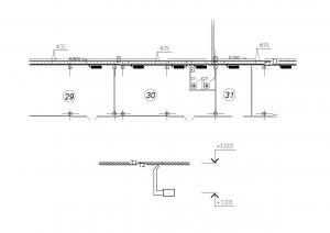

Столкнулся с одной проблемой:
1. Система отопления двухтрубная, объект промздание.
2. Ветки идут на отм. 2.6 м от пола, высота помещений около 4м. (см. рисунок), прокладка на уровне пола и в конструкции пола не возможна.
3. Температура в сети 95-70.
4. Теплопотери не более 3-5кВт на помещение.
Проблема в следующем: 1. Возможна ли работа данной системы (хотя и так понятно что маловероятно, теплая вода стремиться вверх, затекания не будет).
2. Целесообразна ли, допустим, установка приборов на отм. 2.8м, а не как на рисунке.
3. Есть ли какие нибудь специальные маломощные отопительно-вентиляционные агрегаты???
4. Может быть есть какой нибудь выход или свежее решение?

Циркуляция - насос на обратке, ветки порядка 200-метров в длинну.

Присоединение к тепловой сети какое? Я так понял напрямую без всяких смесителей?
По вопросам:
1. Очень даже возможна, скорее неизбежна.
2. Нецелесообразна и вообще абсурд.
3. А зачем они нужны, идёт как-то немного не в тему. На случай аварии на тепловой сети?
4. Э-э-э... Да и так нормально всё вроде rolleyes.gif .
Тогда 3-5 кВт потерь маловато, если ветки такие, сколько всего приборов?

Присоединение через распределительный коллектор (веток порядка 5-ти на разные нужды).
Отопительно вентиляционные аппараты допустим будут установлены как раз на отметке 2.8 и поток воздуха вниз пойдет (что то типа воздушных завес, но только менее шумных и дешевых, если такое вообще есть).
Потери 3-5 кВт на одно помещение, помещнийпорядка 30, более 100кВт, на рисунке показана часть системы.
Я думаю что просто не будет никакого затекания в приборы если ветвь. будет на отм. 2.8м а прибор 1 м.
С чего Вы решили, что маловероятно. Всё зависит от перепада давления и балансирования. Хватит давления (насоса) и нормально будут сбалансированы приборы, - будет всё работать.
Альтернатива радиаторам - фенкойлы настенные, на высоте магистрали.
А коллекторы просто к тепловой сети присоединены? Какие давления в прямом и обратном трубопроводе? Т.е. у Вас веток 5 штук и на каждую ветку свой насос?
Отопительно-вентиляционные аппараты Вы хотите ставить под/над приборами и распределять тепло от них таким вот принудительным путём? Это не надо делать, сами нагреют.
Про затекание можно будет говорить после указания параметров, вообще это называется циркуляция.

Коллектор в свою очередь подсоединен к ИТП.
Отопительно-вентиляционные аппараты я хочу поставить вместо отопительных приборов на отм. 2.8м (там где у меня идет ветка).
Вот и какая же будет циркуляция, если основная ветка выше прибора расположена на 1,5м (см. рисунок) там изображены подводки от ветки, длинна подводок порядку 1.8 м будет , так как же горяча вода сможет опуститься, а холодная подняться по подводкам к прибору (см.рисунок)?
А можно схему как-то к ИТП привязать?
В Вашем случае, если Вы правильно пояснили, на обратном трубопроводе в каком-то месте находится насос - он является побудителем циркуляции и только он, температура теплоносителя тут не при делах.

Так вода то будет циркулировать, это понятно, только вот затекать в приборы, она наврят ли будет. sad.gif
Гость_lecha_*
сообщение 28.7.2009, 17:11
Почему, с чего вы взяли? dry.gif В точке ответвления от магистрали к прибору вода разойдется, часть по магистрали, часть в прибор, обратно пропорционально падению давления в параллельных ветвях (закон Кирхгофа рулит!!). Единственное что не нравиться в схеме - воду надо сливать с каждого прибора отдельно, но куда деваться.
Зело забавлявше, через то сверзише с седалища под трапезу.
А через "ково" она будет циркулировать, если не через приборы? Расположение магистралей выше или ниже приборов для системы с насосной циркуляцией не имеет никакого значения.
Здесь другая проблема - к магистрали присоединено по двухтрубной схеме много приборов с маленьким сопротивлением. Система гидравлически неустойчивая, чтобы её запустить надо много повозиться, иначе через дальние приборы будет циркулировать мало теплоносителя. Практически такие системы работают только при расходе в 2-3 раза больше расчетного.
Так это смотря какой диаметр магистрали, он-то я надеюсь взят... упс, маловато, Ду25, Ду 32. Закольцует через 4-5 ближайших и всё.

Но все же хотелось бы услышать, ЕСТЬ ЛИ АЛЬТЕРНАТИВА РАДИАТОРАМ, чтобы эту альтернативу можно было повесить под потолком, и что бы данная альтернатива не грела потолок, а равномерно прогревала весь объем помещения. bang.gif
sad.gif да и с учетом того что длинна всех этих помещений, которые нужно отопить 200 м

Ваша система будет работать, если на каждом приборе создать дополнительное сопротивление к примеру в виде RTD-N и RLV, а потери по сети минимизировать увеличив диаметры, т.к. при тупиковой сети в 200м врядли получится увязать систему даже в этом случае, это надо просчитать.
Кстати вам уже предлагали как альтернативу фенкойлы настенные, но на мой взгляд дороговато (хотя я не в курсе цен) и все равно при 200м тупиковой сети без регулировки работать не будет, точнее будет работать только та часть, что в начале.
А что, если в виде 11б18бк ? smile.gif Дёшево и сердито!

Предлагаю сделать из этой системы однотрубку и отрегулировать её. Но это когда Борисыч расколется как это делать! biggrin.gif

Автор, а какие ещё присустствуют диаметры на магистрали? Если там всё такое смешное, то и без расчётов понятно, что не потянет это хозяйство ни один насос, хоть зарегулируйся на приборах, сразу внимания не обратил почему-то. Попробуйте перевести теплопотери в расходы по графику 95/70 там увидите, сам не считал, но ясно, что это цифири большие.
Я же вам писал - ФЕНКОЙЛЫ!
да хоть 1000м

Завтра выложу полный план, и аксонометрию. Диаметры были расчитаны на то, что магистраль на уровне с отметкой пола(там и 50мм есть,на рисунке просто кусок трассы), но заказчик ввиду реконструкции на перспективу, сказал что магистрали (ветки системы) на отм. 2.8м и ни капли ниже. sad.gif
ksv1508
сообщение 29.7.2009, 9:16
Сообщений: 98
Регистрация: 6.10.2007
Из: Russia
Пользователь №: 11786
Загрузил, ветку пометил. Прошу сразу извинить за не очень корректное отображение, делал на скорую руку smile.gif
Прикрепленный файл  для_авок_План.pdf ( 373,54 килобайт ) Кол-во скачиваний: 230
Прикрепленный файл  для_авок_Аксонометрия.pdf ( 172,74 килобайт ) Кол-во скачиваний: 340

Автор, Вы считали эти ветки по гидравлике? По поводу расположения - никаких проблем, даже плюсы есть - не завоздушатся приборы (тут же минус - сливать надо каждый прибор при необходимости), но вот с диаметрами - очень сомнительно, что такое можно будет отрегулировать корректно, потом если оставите вентили, то люди начнут хором эти вентили крутить (по случаю похолодания) и разрегулируют всё нафиг. Тут выход один: если и оставлять диаметры, то подвергнуть всё точнейшему расчёту на определённый расход и ставить перед приборами шайбы, но соблюдать расходы опять же придётся строжайшим образом, потому как устойчивость скорее всего будет никакая - расход чуть больше/меньше - разрегулировка.
Сообщение отредактировал HeatServ - 30.7.2009, 10:49

Гость_DinaZavr_*
сообщение 30.7.2009, 11:43
Да никудышная система нарисована.
1. Малые диаметры магистралей. Делать лучше всего так
а) Начальный сборный участок с небольшой скоростью. Далее - постоянный диаметр, пока нагрузка не уменьшится до одной трети. Далее - постоянный диаметр до конца.
б) Все эти мелкие радиаторы объединять в одну проточную группу на помещение, тем более, что и тип радиаторов принят, позволяющий это сделать. На кой черт эти отдельные приборы в производственных помещениях? Особенно наподобие "тамбур для въезда электрокар". Ради чего в отдельных местах нижнее подключение? Для гламура, или регулировать чего-то собрались? Так там нечего регулировать, даже не зная теплопотерь видно, что везде холодно будет.
За счет каких молитв теплоноситель распределится "сколько надо" чуть ли не по сотне микроскопических стояков?

Согласен, вот только... С коллектора выход 32ой 3262 трубой с 28кВт нагрузки нормально. 70Па/м. 200*70*1,35*2*1,35= 5,2 метра. Это не много. Даже если поднимают потери по длине до 150Па/м - 10 метров, такие насосы есть. Если система с зависимым подключением к ТС то 10м перепада тоже должно быть. Что там за Вило я не в курсе. Работаю с ДАБами.
Проблемы уноса, всего что плохо лежит сейчас не плохо, решают охранные агенства. Это уш точно не беда проектировщика.
По чертежу. Не красиво стоят радиаторы в помещениях 34,35,36 Их бы на наружнюю стену.
И еще. Я стояками не называю подъем до прибора. Стояк это, помоему, другое. Может я не прав, не знаю определения.
Отрегулировать можно арматурой на приборах. Муторно, но можно. По большому счету 130кВт это не такой уж и большой объект. 23 прибора на большЕй ветке... Отрегулируют. Пусконаладка тоже не копейки стоит. Главное чтоб не шаровыми кранами:)
Ради чего в отдельных местах нижнее подключение?Для гламура, или регулировать чего-то собрались?
Вероятно не везде возможно вести трубы в открытую по стене.
Вы раально думаете, что 10 метров на систему это нормально? По всей системе пойдёт шум от насоса, небольшое зарастание и это уже не 10, а 12 метров, а со временем все 14. Беда это а не система.

И остывание самой трубы тоже надо учесть на этих 200 метрах длины, т.е. напрашивается ещё и гламурный теплоизолятор.
Врядли там 10 метров потерь, но даже если и так - ничего страшного. Расчет сами понимаете делать не хочу, но в пределах 100-150 Па/м делаю сам. в чиллерфанкойловых системах бывает и больше. И ни какой шум от насоса ни куда не идет. По крайней мере ДАБы не гремят. Вот наши консольные, это да. Насчет заростания, я использую таблички Щавелева где учтено то что труба не новая. Да и в том примерном подсчете, как видите коэффициенты максимальные стоят:)
Теплоизоляция на чертежах показана. А что такое гламурный теплоизолятор?
