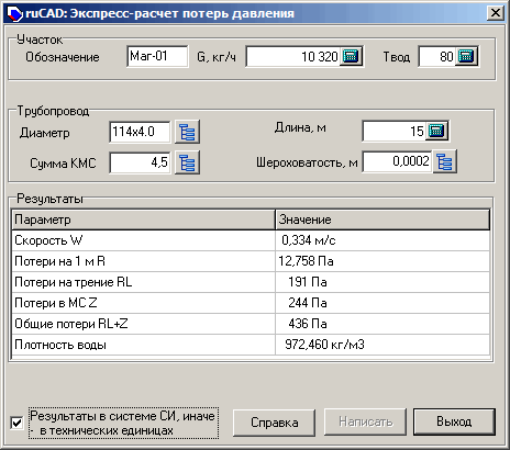

Гость_DinaZavr_*
сообщение 30.7.2009, 20:48
Сообщение #41
А расчётам доверять, как показывает практика, ну никак нагадидзе.
Да можно вполне расчетам доверять в части арифметики. А вот в части проектирования - надо относиться с недоверием. Потому что проектирование с трудом поддается формализации. Или постановка задачи должна быть выполнена очень грамотно, специалистом, понимающим суть.
Вот древние программы, например, минские, выдавали очень хорошие результаты. Так там "постановщиком" професор Одельский был. В алгоритм сразу было заложено оптимальное определение диаметров магистралей и веток. Там никогда бы не "вышла" система, наподобие приведенной в этой ветке.
А в современных популярных программах - запросто. Могут и магистрали диаметром 15 для десятка стояков получиться, потому что руководствуются формальными условиями - чтоб скорость была не более, а вся увязка - на регуляторах.
Вот на скриншоте программа, который мы постоянно пользуемся. Она очень проста - считает только один участок - голимая арифметика, фактически замена всех таблиц гидравлического расчета. Учитываются точно все факторы - и плотность воды, и шероховатость. Она не определяет диаметр - его выбирает человек, по своим соображениям. Можно за минуту хоть весь сортамент перебрать.
К такой программе претензий и быть не может, а вот как результатами распорядится человек - другое дело.
Здорово, меньшего от Вас и не ждал!
ЗЫ Программка фриварная? В смысле бесплатная?
