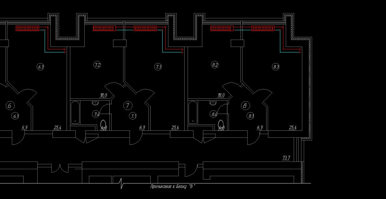

Вопрос такой: надают ли за такое (за последовательные приборы) по попе в экспертизе и какие другие подводные камни?
Система двухтрубная с нижней тупиковой разводкой. Этажей 5. Чего боюсь: боюсь, что эксперт скажет что нить типа " а сколько у вас отдача от конвектора?" ph34r.gif . Возможно ли посчитать? helpsmilie.gif

Данные конвектора и температуру подачи в студию.
Еще расход проектный через эту пару.

А что мешает радиаторы подключить параллельно? Трубы вести в полу или за плинтусом, конвекторы каждый с ТРВ.....
сообщение 10.8.2009, 18:46
Сообщений: 33488
Такие схемы проходят лишь для одного помещения с несколькими окнами. Второй прибор с такой сцепкой допустим лишь для помещений туалета. И в типовой серии еще было(№ не скажу с ходу)- кухонный прибор был на сцепке в пределах одной квартиры-но это специально доп согласовывали.

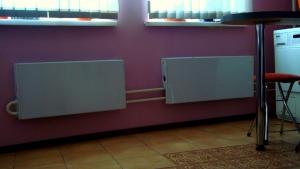

Работа термовентиля (его подбор) на пару приборов - неужели путано выразился? ohmy.gif
Два комфорта просто сварить максимально вместе и "Вася" - будет один, но типа "стандартный заводской набор" Концевой+Проходной. Комар носа не подточет.
Ваш случай рядовой. В соседней с кабинетом комнате стоят "Универсалы" Сантехпрома точно так же. Один в один! От двух вертикальный стояков два по два приборов. И между ними примерно по 500 мм. Дизайн! Зимой работали на 5 баллов

Как раз так и думал: концевой + проходной. Только сколько вот между ними должно быть расстояние, чтоб комар носу не подточил? И должны ли они находиться в одном помещении? А то ведь инж323 говорит, что лазейку прикрыли...
Два прибора под одним окном где усмотрели? Номинально там помещения разные, а вот окно плюс ко всему во всю ширь )
Ставлю приборы подлиннее, чтоб нигде не потекло. А высота маленькая у конвекторов, так что пусть не пугает нагрузка.
"Два прибора под одним окном где усмотрели?" - сели поздно вечерком! Ох! В соседней комнате!
Через перегородку можно обосновать как бифилярный стояк. Раз у Вас желание вместо вертикальных N шт, Вы сделали в два раза меньше стояков с "комбинированными" узлами ОП, подключив из по бифилярной схеме. Всего-то по два прибора. Но если помещение жилое и квартиры разных "хояев" вдобавок, то "трудно".
Но могут быть претензии по регулировки теплосъёма. Один кран на два, по иному неззя. Можно пытаться отмазаться - второй прибор заслонкой конвектора, как было в старых нормах. От "Эксперта" зависит, куда "палку гнуть станет". Как уверенно буде "защищаться/убеждать".

как же посчитать? Сдается мне, не все так линейно там, как хотелось бы. Так же как это все и давно делают
А как же все давно делают? Я умею только когда температура на входе в прибор известна tomato.gif
WhiteShark
сообщение 11.8.2009, 17:26
инженегр
Сообщений: 484
Регистрация: 6.9.2006
Пользователь №: 3906
Насчет нелинейности я не спроста же. На этот предмет был исследован каталог производителя, с зависимостью номинальной теплоотдачи от длины прибора. Ну и погрешность в ~20% уже довольно приличная.

Обожаю конструктивную критику wub.gif И вам мое почтение, DinaZavr
Вот тут меня терзают смутные сомнения. Не соглашусь я, что температура средняя будет одинаковая по всем приборам. Это раз.
Второе: более очевидно и то, что при централизованном регулировании температуры системы отопления по графику, теплоотдача таких приборов, нанизанных как грибы на ниточку, будет изменяться по-разному, а особенно, если расчетные внутренние температруры помещений отличаются друг от друга.
И третье: ежели еще и прибегать на каждом приборе к индивидуальному регилированию клапаном (воздушным или с термоголовкой) то ввиду вышеуказанных двух пунктов, будет вноситься еще большая дистурбция в работу последующих по ходу воды приборов.
И вы не ответили на то, с чего начали: как же посчитать? Сдается мне, не все так линейно там, как хотелось бы.
P.S. Ещк вопрос личный: удавалось ли вам сдавать проекты жилых зданий, как вы предлагаете, без терморегуляторов у приборов?
Сомнения разрешаются изучением литературы и опыта строительства. Вот я сталкивалась с заказчиком, который "сомневался", что в "маленьком" калорифере вообще нагревается воздух. Он предлагал вместо калорифера сделать "комнату", в которой поставить сотню радиаторов. Пришлось привести на завод и показать.
Все подобные вопросы по бифилярным системам математически разрешил д.т.н. В.К. Дюскин в 1961 году. Повторять доказательства я не буду - при желании их можно найти в серьёзной литературе. А малоизвестны такие системы в определенных местностях потому, что в "азбуках" не разобраны. В классическом учебнике "Отопление" только микроскопическая картинка, да упоминание в одном абзаце - "схему начали применять приблизительно в 1970 году".
На самом деле на горизонтальную бифилярную систему выданы авторские свидетельства Ладинскому и Новашу ещё в 1931 году. Система называлась "Уральская компенсированная - кольцевая". И это были не те свидетельства, которые навыдавали потом за любые теоретические разработки - лишь бы было "...отличается от других тем, что...". Это были 30-е годы, шло массовое строительство на Урале - Магнитка, Челябинск, Свердовск. Известны были лишь двухтрубные системы - неудобные в монтаже и эксплуатации. Надо было что-то новое, а новое внедрять было опасно - чуть ошибка, и прямой путь в Гулаг. Авторов заставляли давать гарантийную подписку - что всё будет работать. Потому, что тоже кое-кто "сомневался". Это вам не "клятва ГИПа" - бумажки-то не заказчику, а в НКВД сдавались. И продляли их по уже работающим системам аж до 50-х годов.
В той системе нагревательными приборами были гладкие и ребристые трубы - другого просто ничего не было. Потом бифилярные системы (и горизонтальные и вертикальные) стали массово применяться на Урале с разными приборами - конвекторами (самое удобное), стеновыми панелями и радиаторами. Даже для штапованных РСГ2 делали регуляторы "по воздуху" - тоже изобретение, на ВДНХ в 1984 году демонстрировались.
Бифилярные системы оказались и самыми удобными для регулирования - и централизованного качественного и количественного. Лучше чем однотрубные и двухтрубные. Об этом авторы и не думали, но потом всё было доказано и теоретически и практически. Кроме того, они не страдают от пресловутого "вандализма новоселов" - добавления поверхности. Мы, например, обычно сами ставим по принципу "сколько войдет".
И горизонтальных систем с конвекторами напроектировали и построили несметное количество. Всё прекрасно везде работало. Монтажники сначала тоже "сомневались", а потом во вкус вошли - им тоже удобней оказалось.
А проекты без терморегуляторов, разумеется, сдаем. С терморегуляторами скорее исключение - по специальному заданию от заказчика. У нас с этим попроще - ещё когда не было автоматических регуляторов, даже обычные КДР или КРТ не ставили - ничего ими не отрегулируешь, только лишние затраты. Разумеется, специальные "местные" бумажки были. Руководящий народ "на местах" ведь весьма практичный, а не дураки, как кажется в столице. Всё разумное внедряется быстро - то, что дает реальный эффект. Это и современные конструкции ТС, тепловые пункты, пластинчатые нагреватели, малошумные насосы, частотное регулирование, балансировочные клапаны, учёт, диспетчеризация и прочее. А вот автоматические регуляторы на радиаторах доверия не вызывают, потому что судят о них не по рекламным проспектам, а посмотрев где-нибудь у соседей на свалку срезанных устройств.
Помимо "косности" и "дикости" неизвестен ответ на простой вопрос - сколько такие регуляторы прослужат? Надо ведь не несколько лет, а несколько десятилетий. Конкретного доказательного ответа нигде нет. Типа подписки в НКВД - "за базар отвечу". Сколько циклов выдержит сильфон, например? Вот про трубу или чугунный радиатор известно, а про регулятор? Да на нашей воде? А если их придется массово менять? А за чей счет? Фирмам-то понятно, того и надо, а собственникам это зачем, тем более, что экономия если и есть, то небольшая.
..как же посчитать
Очень просто - для каждого ОП разность температур как в двухтрубной систме - (T1+T2)/2 - ТВ. Далее поверхность по обычной методике.

Большое спасибо за интересные экскурсы в историю и определение направления поиска литературы! За такие длинные ответы надо давать медаль со словами "Выше, дальше, быстрее!!!" На полном серьезе - очень приятно
Не сочтите за настырность, но все же вернемся к баранам:
Так где же я возьму Т1 для n+1-го прибора? Что то я не верю, что на вход второго конвектора придут те же, скажем, 90 градусов, а на вход следующего - еще меньше верится (термодинамика во мне не дает)
Ну и плюс хотелось бы комментариев по поводу данного эффекта:
Сообщение отредактировал WhiteShark - 11.8.2009, 20:10
Вообще я конечно удивлен что кто-то еще считает вручную, при таком кол-ве программ.
Чтобы понять как считать, лучше сперва выяснить для себя , что такое бифилярная система, найти можно в любом приличном учебнике (тот же Староверов к примеру). Просто если не представлять как там идет вода, где какая температура, то бессмысленно объяснять что при изменяющихся Т1 и Т2, величина (Т1+Т2)/2 постоянная для любого по очереди конвектора.
сообщение 11.8.2009, 23:04
Сообщений: 20907
Регистрация: 8.8.2007
Из: Vilnius
Пользователь №: 10542
И поэтому, не ломая голову, берёте расчётную отопления 90/70, определяете проток по мощности или мощность по протоку и делите на количество одинаковых конвекторов - получите мощность одного. Если неодинаковые тогда пропорционально площади теплообмена....
