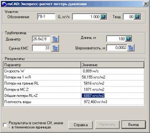

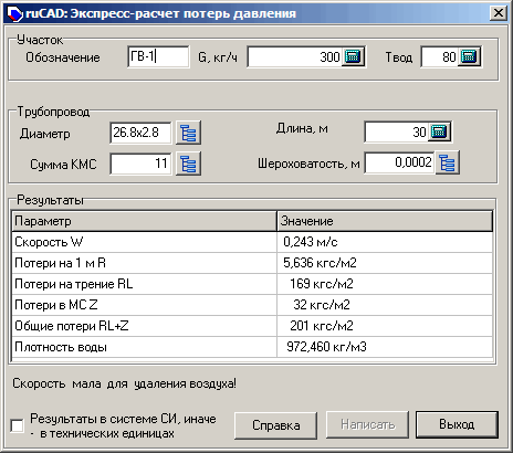

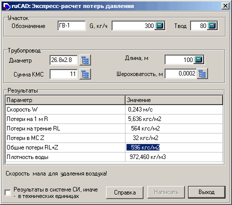

Вот пример на трех картинках.
Картинка 3. Задались нормальным для конвекторов расходом 300 кг/ч, суммой КМС, и длиной 30 м. В результате видим потери 201 мм. Небольшие.
Картинка 2. Увеличили длину до 100 м и КМС. Видим, что потери 596. В пределах нормы, можно и побольше.
Картинка 1. Расход увеличили до 1000 кг/ч. Естественно, потери возросли до 6887. В каких-то случаях это может быть даже очень хорошо, а в каких-то - недопустимо много.
Несколько щелчков мышкой в течение 5 минут (включая написание этого текста), позволит достаточно точно определить гидравлику. А потом и сами конвекторы можно подобрать, так как их типоразмеры никак на гидравлику не повлияют. А потом можно и фактическую температуру обратки определить... А потом...
