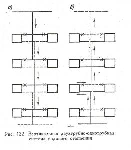

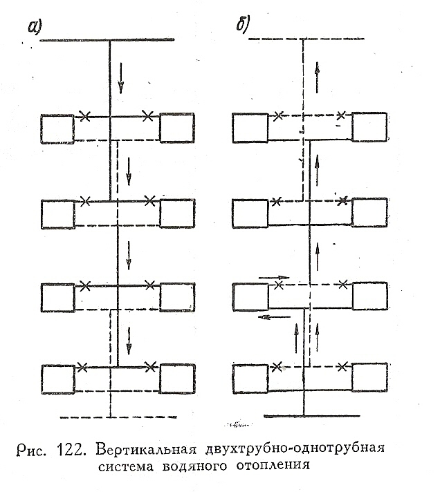

Уважаемые специалисты!Оцените достоинства и недостатки такой системы.Может это и есть "золотой" компромис.

Наверное, можно так обратную воду двухтрубки пустить через приборы подвала или чердака...

Мне нравится - температурный ярус не один, а на два этажа. Но могу почти точно из "прошлых знаний" сказать: Она полностью попадает под идею последовательного присоединения ОП. Со всеми достоинствами и недостатками однотрубного стояка в целом. Она не вписывается под современное "фирменное" регулирование, но для старых норм и правил могло бы быть применимым.
Я бы даже с удовольствием такие рассчитывал (ну первые две-три), если бы их "рожали". И удачно расставил бы арматуры любой фирмы.

В чем её преимущество по сравнению с двухтрубной? Экономия трубы не так и велика, на половине этажей будут идти 2 трубы.

По сути это однотрубная система без перемычек, только с перерасходом трубы.

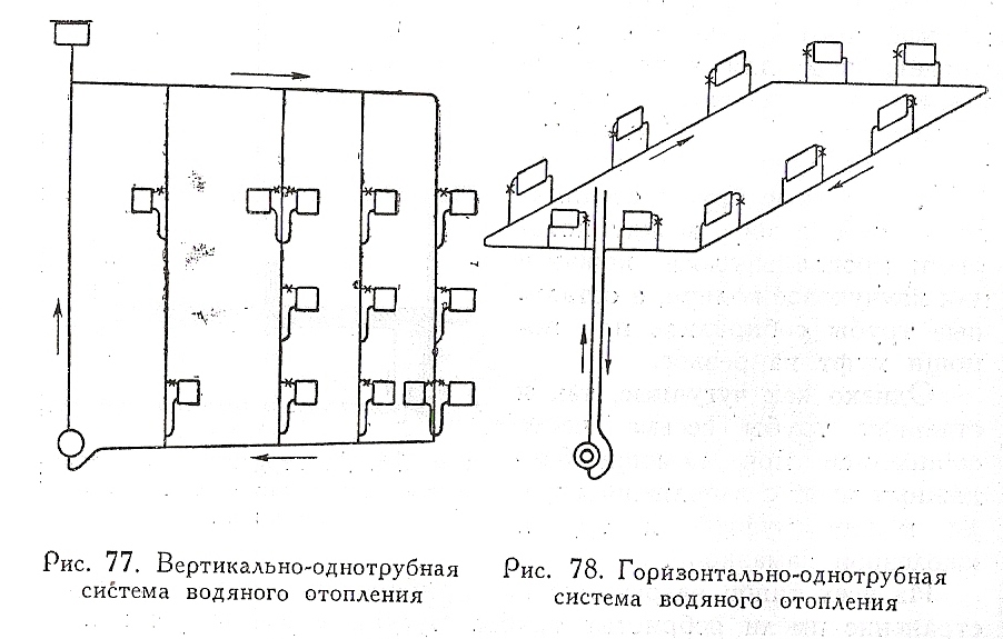

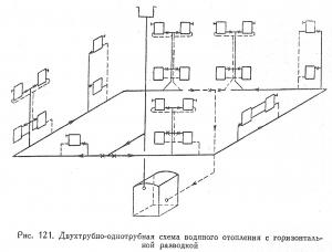

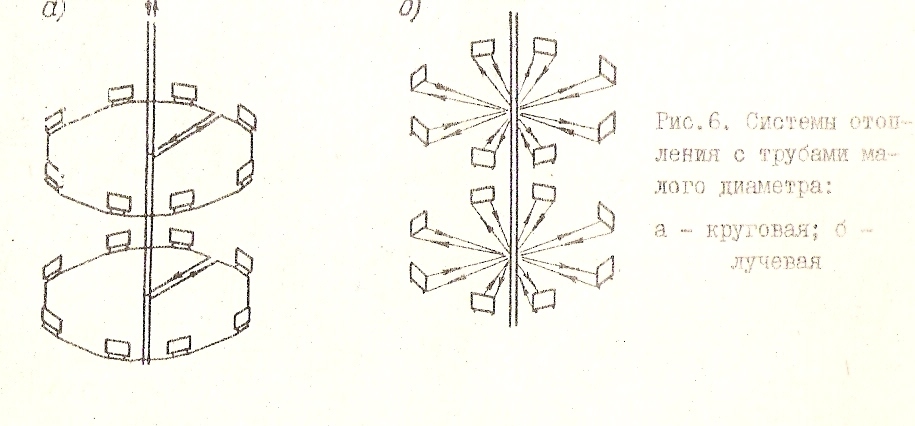

Продолжу показ некоторых схем систем отопления.На представленых схемах подводки выполнены диаметром 8-12мм.Характерной особенностью их являеися преобразование из вертикальных в горизонтальные.
Не указал,что на схемах показаны системы отопления с естественной циркуляцией воды с использованием обратного трубопровода в качестве водоподогревателя"труба в трубе".

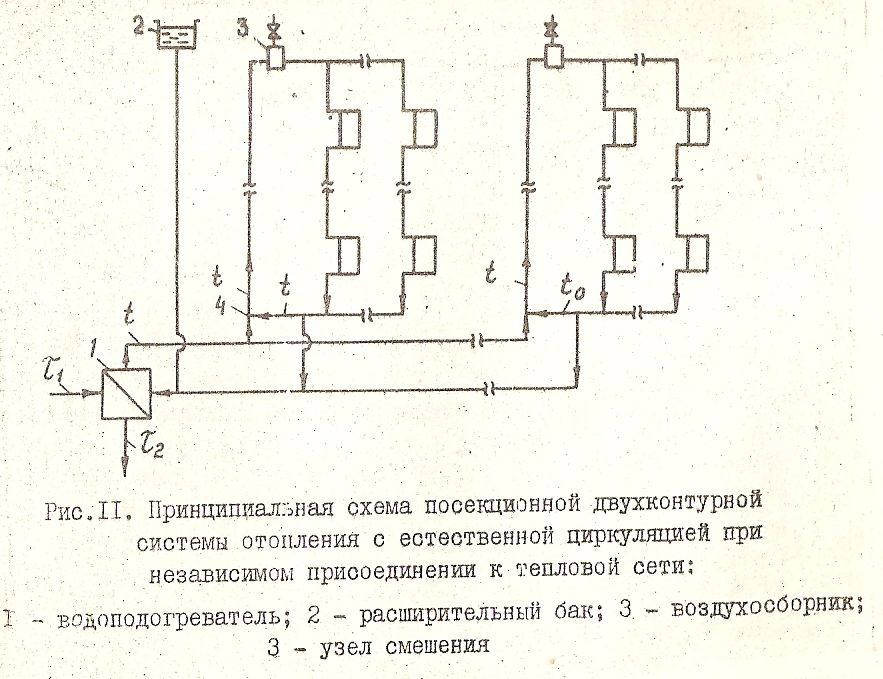

Для секционных зданий двухконтурная посекционная система отопления с независимым присоединением к тепловой сети через водоподогреватель.

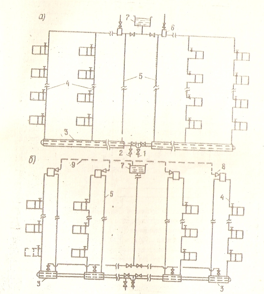

Ну эти две (пост №20) уже понятны и знакомы по "идеям" своим. "Подогреватель труба" в трубе был применён Киевскими специалистами и даже долго хранилась их "Методические указания." (вроде КиевВзНИИЭП)
На №21 "перемычка" на "ногах стояка" горячая-обратная, возможно "что б продолжалась циркуляция в случае отключения стояка?" Иных слова не нашлось.

На посте №20 показаны эксперементальные системы СОЕЦ для жилого дома высотой 9 этажей.Разработаны Рижским институтом"ТТеплоэлектропроект".В нижней схеме за счет отказа от транзитных труб отопительной воды от водоподгревателя к разводящему и сборному трубопроводов увеличивается распологаемое для расчета стояков циркуляционное давление,что снмжает затраты на систему отопления,кроме того проходящие в одном помещении подающий и опускной стояки делают эту систему бифлярной т.е. болееустойчивой в тепловом отношении.Схема немного с изьяном, но скопирована точно с чертежа.Чуть попозже выдам еще.

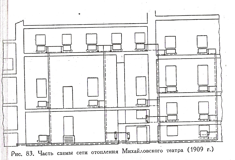

сообщение 13.8.2009, 11:17

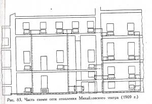

Первая в России система отопления с насосным побуждением.1909год Михайловский театр,автор проекта Н.П.Мельников.Монтаж выполнен фирмой Кертинг.Схема принята 2х трубной с нижней разводкой.Каждый нагревательный прибор был снабжен обводной веткой с переключением 3х ходовым краном в целях сохранения неизменного кол-ва воды циркулирующей в системе,независимо от числа включаемых радиаторов.Тепловая мощность,включая расход на вентиляцию около 1000000ккал\час.

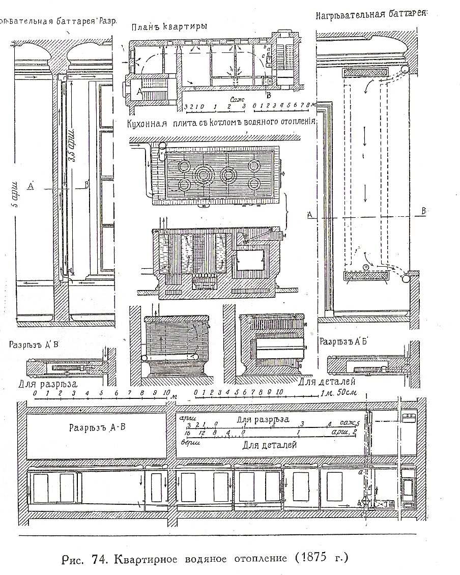

сообщение 13.8.2009, 15:45
Первая в России и Западной Европе система квартирного водяного отопления.Автор Лешевич применил "новейшую",по его выражению, "систему вертикального разветвления трубопроводов" с плоскими стальными нагревательными приборами изящно оформлеными в виде пилястр у наружных стен.Мощность системы квартииры из 4х комнат,передней,коридора и кухни 43558ккал\час.При эксплуатации системы в течении зимы 1875-1875г. температура во всех комнатах поддерживалась в пределах от 14 до 17гр.Рюмера.Система выполнена в доме И.А.Мерца в Петербурге.
