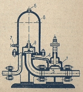

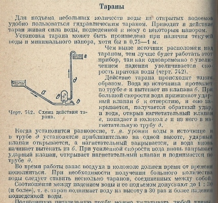

Вопрос попробую задать специалистам. На рисунке Вы видите старинное устройство для подьема воды на высоту до 100метров.
Оно не имеет двигателя, практически все на рисунке, ну почти все. Попробуйте определить его название и принцип действия. Удачи Вам.

Я бы назвал это помпой. Деталь за нумером два - клапан обратный на выходе. Отсутствует обратный клапан на входе. У нас такая забавка была, только клапаны были шаровыми. Напор давала нехилый. У нас на всасе стоял шланг жёсткий и на нём была насадка с обратным клапаном из седла и шарика. Деталь 8 похоже баллон рессивер. Хотя и громко его так называть.

Но помпа наверное имела двигатель, а это устойство бездвигательное.

устройство без двигательное - сжатый воздух? Двигает поршень 1, а он выталкивает воду. Изделие как "одноцилиндровое/однотактное" - импульсами подача. 8, 3 в колпаке регулирует высоту подъёма как бы.

А подсказки?
Про принцип - устройство старинное - врятли привод от сжатого воздуха.
Версия 1:
Устройство с ручным приводом, самовсасывающие, для самовсасывания и создания вакума этот колпак.
Версия 2.
А не пар ли подается в это устройство?

Можно и ручками. Я видел её использование в качестве насоса для закачивания цементного молока в щели ванны бассейна.

Помпа,это обычно ручной поршневой насос, таким откачивал воды утечки, мэтр в курсе, что за воды,но ручной помпе колпак не нужен поршневой насос обладает самовсасыванием так как насос объемный, что то тут не так.
________________________________________________________________________________
Может колпак нужен как раз для подачи именно на 100 метров - создается давление сжимая воздух и воздух вытесняет воду на 100 метров, ручной поршневой на 100 метров не поднимет - сил не хватит.

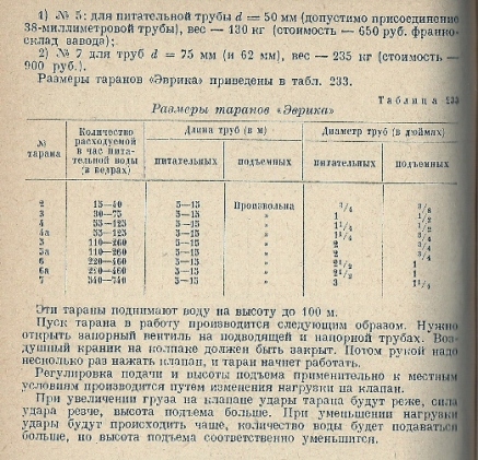

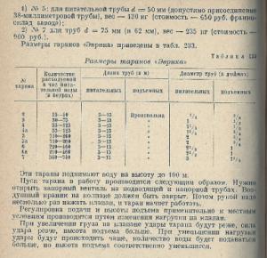

Вопрос наверное сложный, но чертовски интересный. Я и сам удивился, когда прочитал как оно, это устройство, работает. Их, таких устройств было 7 номеров, от номера 2 до номера 7. Вот их производительность: номер 2до 40 ведер в час, номер 7 до 700 ведер в час. Никакого пара, сжатого воздуха и ручного качания там нет и в помине.

"самовсасывания и создания ..." - предел тогда 10 м на уровне моря.
"для подьема воды на высоту до 100метров." - каскад из 10 ступеней [десять устройств последовательно].
Зачем там коплпак и перепускных 2 клапана.
Все равно какой-то "подвох/изъян" в изделии, иначе на крена нам эл.насосы сегодня!
пс
Корни растения "тянут" воду бывает с большой глубины. Есть такая "колючка", подрезают на 5-7 см ниже земли в неё семечку арбуза. Присыпать. Она прорастает и "живёт за счет влаги из корней колючки"
"фитиль" тоже подает на верх топливо/влагу. Но не 100 же метром и не 7 же ведер в час.
Как-то надо создать давление под колпаком в 10 ати в номере 7 и , что поднять/выдавить до 700 ведер в час на 100 метров высоты

А, что и правда, нахрена нам насосы электрические.
Привожу описание пуска в работу этого устройства.
Нужно открыть запорный вентиль на подводящей и и напорной трубе. Воздушный краник на колпаке долже быть закрыт.Потом рукой надо несколько раз нажать клапан, и устройство начинает работать. И еще, в американской практике известны установки таких устройств группами, с подводом питательных труб 200-300мм, подающих сотни и тысячи кубометров воды в сутки.
То, что Вы видите на рисунке это российский вариант 1933 года.

.Потом рукой надо несколько раз нажать клапан, и устройство начинает работать. = Как-то надо создать давление под колпаком в 10 ати ручного качания там нет и в помине".
Без рук-то ни как!

Это гидротаран!!!
Гость_alex21273_*
сообщение 25.2.2010, 0:44
Сообщение #1034
принцип работы наберите в поиске гидроторан
Гость_alex21273_*
сообщение 25.2.2010, 0:50
Сообщение #1035
гидравлический таран так точнее

Вот теперь правильно.

Спасибо Владимир Борисович за устройство, не знал о таком.
Угадал только про самовсасывание.

Уважаемые друзья, тема действительно была интересная. Само инженерное решение конечно удивительное. Дальше буду искать, есть на горизонте кое-что. А конструкции таранов разнообразны. В России выпускался таран конструкции инженера Трембвальского Д.И. который и был показан на рисунке. Вот к нему небольшое приложение.

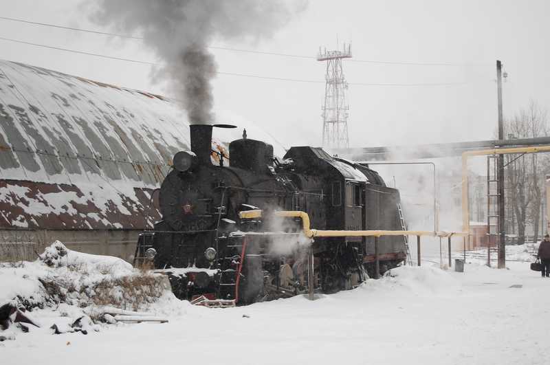

Однако есть еще сведения о применении паровозов в системах отопления, вот сейчас ищу.
Пока ищите современность - Тверь
Паровоз отапливает 11 домов, школу и поликлинику. Жители на холода не жалуются. Котельную планируют отремонтировать к февралю. Но паровоз останется до конца отопительного сезона. Только весной он отправится обратно в Санкт-Петербург

Как раз симбиоз прошлого и настоящего, все в тему! Паровоз из Питера? Музейный, чтоль?
сообщение 28.2.2010, 16:23
Сообщение #1050
Сообщений: 44843
Регистрация: 23.11.2004
Пользователь №: 273
Рабочий 1949 года выпуска, катает летом туристов.
Эр-766-41
Колея: 1524 мм
Состояние: рабочий
Местонахождение: С.-Петербург-Сорт.
Если кому интересно в Москве паровозные экскурсии http://www.retropoezd.ru/
