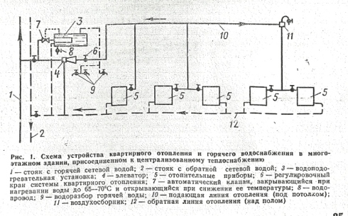

Сегодня, на мой взгляд, интересная тема которая требует обсуждения. Дело в том,что в соответствии с законом об "Энергосбережении" номер 261-ФЗ с 2012года должен быть осуществлен переход на поквартирный учет в системах отопления, а следовательно и переход на поквартирные системы отопления. Несмотря на то, что такие системы достаточно хорошо известны, хочу обратиться к истории этого вопроса и рассказать об одной идее начала 80х годов по этому вопросу. Если излагать коротко, то принцип предлагаемый на обсуждение состоит в следующем: В жилом доме упраздняется тепловой узел, как таковой. Предлагается подавать теплоноситель из тепловой сети непосредственно в квартиры и там осуществлять устройство мини-теплопункта в котором осуществлять преобразование температуры теплоносителя для системы отопления и горячего водоснабжения, упразднив тем самым систему гор. водоснабжения дома в том виде, в котором она существует сейчас. Такое обустройство квартиры решает многие вопросы и полностью передаёт управление этими процессами собственникам жилья, что позволяет им самостоятельно устанавливать необходимые режимы как по отоплению, так и по расходу гор. водоснабжения.В те годы , когда родилась эта идея не было такого оборудования, какое есть сейчас. Могу предположить , что разработка такого мини -теплопункта, работающего в автоматическом режиме не очень большая проблема и может быть успешно решена. Жду обсуждения по предлагаемой теме, возможно ли решение этой проблемы в том виде о котором я рассказал или есть более конструктивные решения.
Есть более распространенная система: ГВС и вода для отопления приготавливается централизованно в ИТП здания.
Далее вода СО поступает в шкафчик за пределами жилого помещения, где осуществляется учет и распределение тепловой энергии по квартире при помощи труб в подготовки пола.
По Вашей схеме - минусы:
1. Подача перегретой воды (транзит) через все здание не лучшая идея особенно для жилого дома - экспертиза точно рубит такие решения;
2. В вашей схеме потребуется предусматривать насос контура отопления квартиры - дорого, не надежно, также клапаны, и автоматику тоже самое дорого и не нужно.
3. Устанавливать режимы по отоплению и ГВС жильцу не нужно, температура регулируется комнатными термостатами, расход ГВС самим потребителем на водоразборной арматуре.
Гость_Владимир Борисович_*
сообщение 5.3.2010, 14:09
Сообщение #1090
Ув. Вано, для осуждения и предложил эту тему.Безусловно есть и минусы, но есть и плюсы. В центральном приготовлении теплоносителя меня, что смущает. Если сейчас стояки отопления работают в стабильном режиме, T внутр. у всех одинакова, то при поквартирном может случится так, что в одной квартире потребуется +18, а в другой +26, завтра наоборот. Может быть и будут случаи резкого понижения Т на неделю например (на дачу уехали). Т.е. будут возникать переменные режимы по количественному расходу постоянно, и это потребует автоматизации процесса. Что касается насоса, то на мой взгляд, перепада на сетях вполне хватит. И перетопы исключаться как явление, а при центральном нет. Конечно есть о чем подумать, но рубить топором эту тему я бы не стал.
сообщение 5.3.2010, 14:24
Сообщение #1091
Сообщений: 44843
Регистрация: 23.11.2004
Пользователь №: 273
Сейчас по факту (темы о сущ системах СО) стояковые системы работают при разных температурах в квартирах как раз от +26 в верхних до +18 в нижних.
Проблемы в разном расходе в СО не вижу, как раз по сравнению со стояковой двухтрубкой с термостатами лечиться будет проще установкой на каждую квартиру автоматического балансировочного клапана прямого действия.

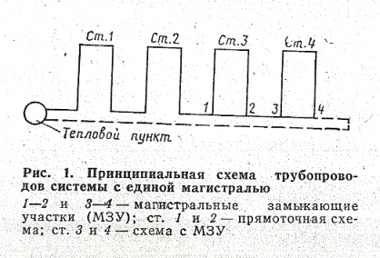

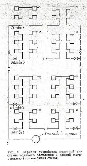

сообщение 6.3.2010, 14:15
Сообщение #1105
Сегодня будем "удивляться" еще одной работе наших инженеров выполненой в 1965году. Авторы В.М.Гусев д-р техн. наук (ЛИСИ) и Ю.С.Крыжановский канд. техн. наук (Волгоградский инж. строит. институт.Подобную систему я как-то показывал в первичном ее варианте. Здесь авторы назвали ее "Однотрубной системой с единой магистралью". Принциниальная схема ее на рис. 1. В первой части схемы весь расход затекает в стояки, во второй в стояки затекает часть воды из магистрали. При расчете необходимо обеспечить увязку потерь между П образным стояком и его зам. участком (МЗУ). Это достигается при помощи специальных тройников с наличием в них лопатки и установленых в точках 1,2,3,4 рис. 1. При установке этих тройников возникает гидравлический эфект. Так при слиянии потоков полезно используется явление эжекции воды из стояка, а при делении, точки 1,3 переход динамического давления в статическое от набегания потока на лопатку. Это уменьшает общие потери давления в системе. В этом случае создается дополнительное давление( есть формула. я ее не привожу) размер этого давления зависит от величины зазора между нижним концом лопатки. При составлении проекта необходимо указывать расчетное значение зазора, а при монтаже фиксировать это значение при помощи контрогаек. В ЛИСИ разработаны упрощенные конструкции тройников с подвижной, вращающейся лопаткой. Такая система смонтирована в порядке эксперимента в 1965году в жил. доме по 18линии Васильевского острова в Ленинграде. Установлено 9 регулируемых тройников с числом оборотов лопатки от 0,5 до 6. Потери давления 10780 Па.
Вот такая была испробована система.

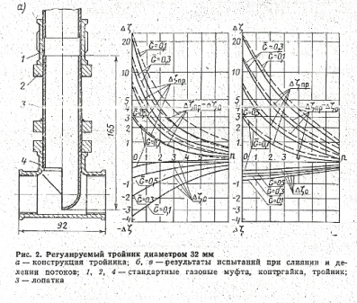

сообщение 6.3.2010, 14:24
Сообщение #1106
Сообщений: 33427
Подобное упоминали уже на форуме, только в виде самопальщины. Не скажу как тема называлась,но Мэтр может помнит= это где про дядю Сашу он писал хитрого.
В монтаже на потоке не совсем удобно с тройниками этими. Наперепутают какой куда и головняка потом не оберешься. А так вобщем то здраво и логично. Можеет когда измениться в лучшую сторону культура производства, то и снова всплывут эти тройнички. Хотя спорно с тенденцией к квартирному учету тепла всплыть им.
Kult_Ra
сообщение 6.3.2010, 15:25
Сообщение #1107
Сообщений: 10258
Регистрация: 8.3.2007
Пользователь №: 6446
Да. Похоже. Только, возможно такое уже как "упрощённое производное", уже как "потомок" приведенной Владимиром Борисовичем схемы с этим затейливыми тройниками.
Просто поставить вентили. Такое именно решение было рекомендовано СоюзНИИпроектом для двух-трёх этажных АБК. Была и методичка типа "Системы с единой нижней магистралью". Порылся сейчас, что-то в загашнике она на попалась на глаза.
