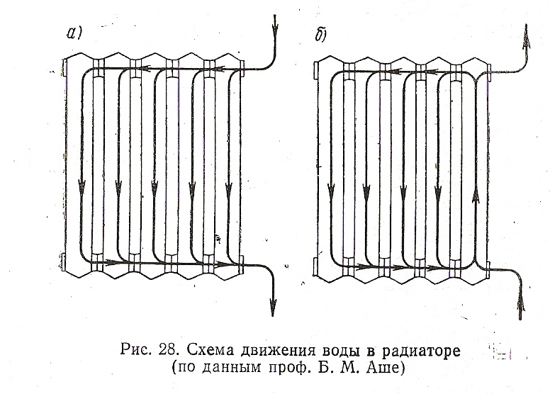

Опытами проф.Аше Б.М. было установленно,что при питании радиатора но схеме снизу- вверх, на поверхности прибора устанавливается температура равная температуре воды выходящей из прибора. Ткак если подвести 130гр и отводить 95гр. то t прибора будет 95гр, а при подаче сверху-вниз она была бы 112,5гр. Очевидно, что Чечик Е.И. использовал именно этот принцип. На рис. показано движение воды в приборах при разных подключениях.Обратите внимание на правый рисунок.

Подозреваю, что это справедливо только для систем с естественной гравитацией или при малом насосном влиянии на циркуляцию. Поэтому сегодня такой фактор не берётся в "зачет".

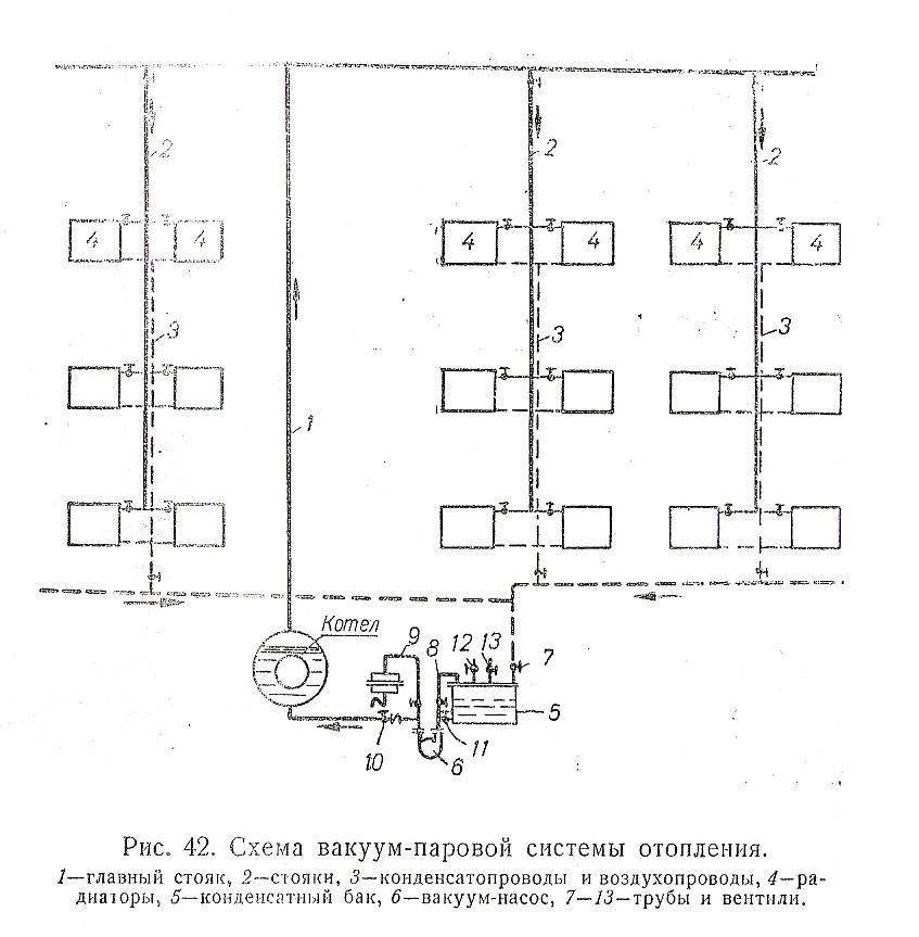

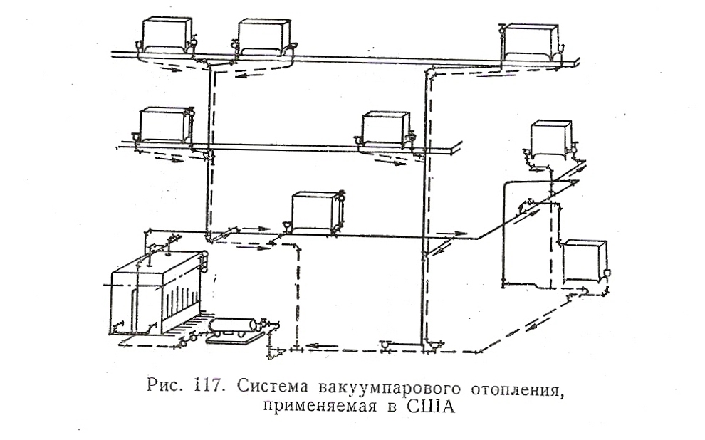

Как выясняется в американских паровых системах отрицательного давления вакуум насосы были, а то здесь прозвучало, что не было их.
Такие системы были разработаны и у нас. Там применялся вакуум насос КВН-4 и КВН-8.
Автор РальчукН.Т. гор. Киев 1956год, и стоял он на обратной перед котлом.
Точно также как и в американской схеме.
Думаю, справедливо еще как на картинке при небольшом количестве секций, при большем будет другая картинка.
Я вот долго смотрел на рисунок, где-то в нём зарыт принцип поддержания уровня конденсата и параметров пара. И скорее всего он прост как три рубля. Никак не могу додуматься, беру помощь клуба. Интересуемый фрагмент вырезаю.
ЗЫ Я ни разу не видел систем паровых рабочих, говорят, что когда система остывает или нагревается слышны "молоточки", кто слыхал - расскажите, интерсно.

Не спорю, возможно это так.Полагаю,что этот вопрос до конца не изучен.
Я сам попытался представить (в уме) радиатор бесконечной длины и решил предположть, как же он будет работать.Ничего не получилось кроме того,что где-то после зо секций тепловой напор должен затухнуть на одну треть,а через первую секцию пройдет вода с температурой на входе и выходе одинаковой.Поэтому средняя температура в приборе на мой взгляд это весьма условная величина,также как и на его поверхности, особенно с лицевой и тыльной стороны.Хотя могу и ошибаться.Внутри радиатора движение воды ламинарное.Научных исследований по этому вопросу как то не встречал.Мы же всегда привыкли по коэффициентам разным работать,поправкам разным.А следовательно если нет точного расчета по формуле,то все остальное берется приблизительно,как и многие гидравлические расчеты в том числе.
По моему в радиаторе столько колец, сколько есть секций, как и в системе отопления.

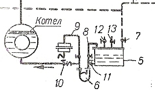

Вакуум насосы одновременно служили для питания котла.Конденсат и воздух отсасываются насосом в геметичный бак.Из бака воздух ,только он, выбрасывался в атмосферу.При необходимости подпитки котла конденсатом вентили7,8 и 9 закрывались, и открывались вентили 10,11 и 12.Через трубу 12 конденсатный бак сообщается с атмосферой при подпитке котла конденсатом.Через трубу 13 подается вода в конденсатный бак для залива насосов водой.Вот такая "удивительная система",

По моему в радиаторе столько колец, сколько есть секций, как и в системе отопления. Скорее всего радиатор "работает" как коллектор. Вместо "одностороннего" подключение можно применить "диагональное" - тогда прогрев гарантированнее.
И надо учитывать - всегда есть "область определения функции", т. е. зачастую формулы наши имеют пределы "от и до" - формулы зачастую есть как "аналитические" результаты замеров при "лабораторных испытаниях".

Я ни разу не видел систем паровых рабочих, говорят, что когда система остывает или нагревается слышны "молоточки", кто слыхал - расскажите, интересно.
Системы приходилось проектировать, но как они потом "жили" - не знаю. На корабле (1963 г) было паровое отопление. Про "стук" ничего в памяти нет. Но вот конденсат иногда сбрасывали за борт из крайних приборов на ветке (называлось "продуть грелки"). Трубы и "грелки" - медь. Как нынче на кораблях, не знаю.

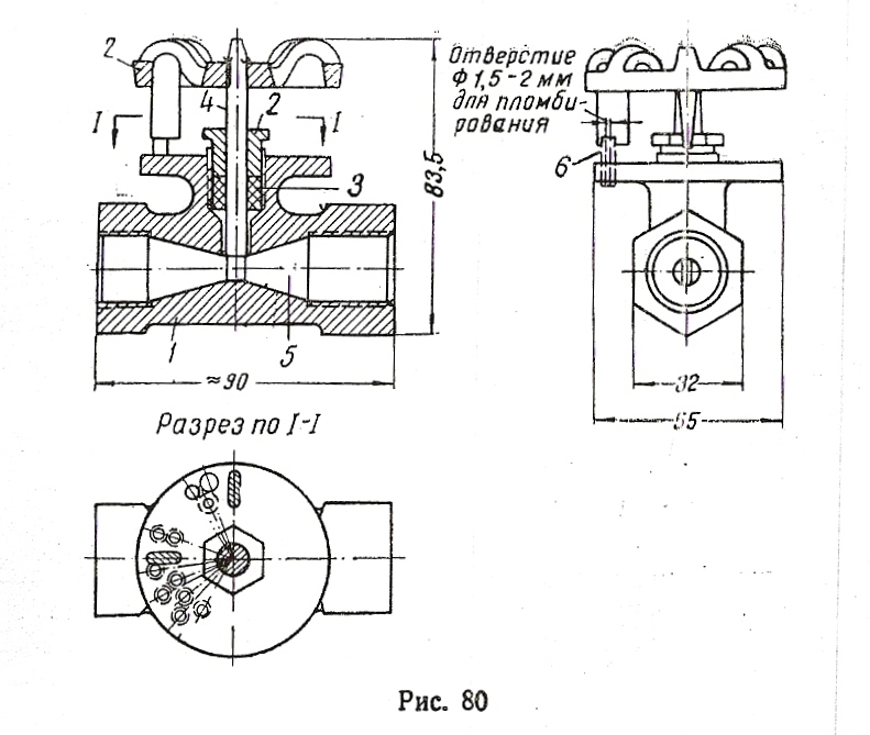

Удивительными бывают не только системы отопления. Вот Дина посоветовала развить тему регулирующих кранов на отопительных приборах. Развил. Про"это" ,как выяснилось целый детектив можно написать,какие люди были там задействованы, но об этом в книге.
А пока предлагаю посмотреть "удивительный" регулирующий кран. Кран инженера А.Н.Пеклера, устройство в двух словах такое: кран имеет 2 регулировки,первичную, которую устанавливают при запуске и ставят на стопор 6 (на фото) как балансировочник.Затем в квартиру к жильцу приходят серьезные люди с проволокой, закручивают ее в специальные дырочки, ставят пломбу и берут расписку и говорят,что это трогать нальзя.На кране есть небольшой ход для регулировки "по желанию". Желание то было, а результата нет.
Вот такой "удивительный" был кран. 1950год.

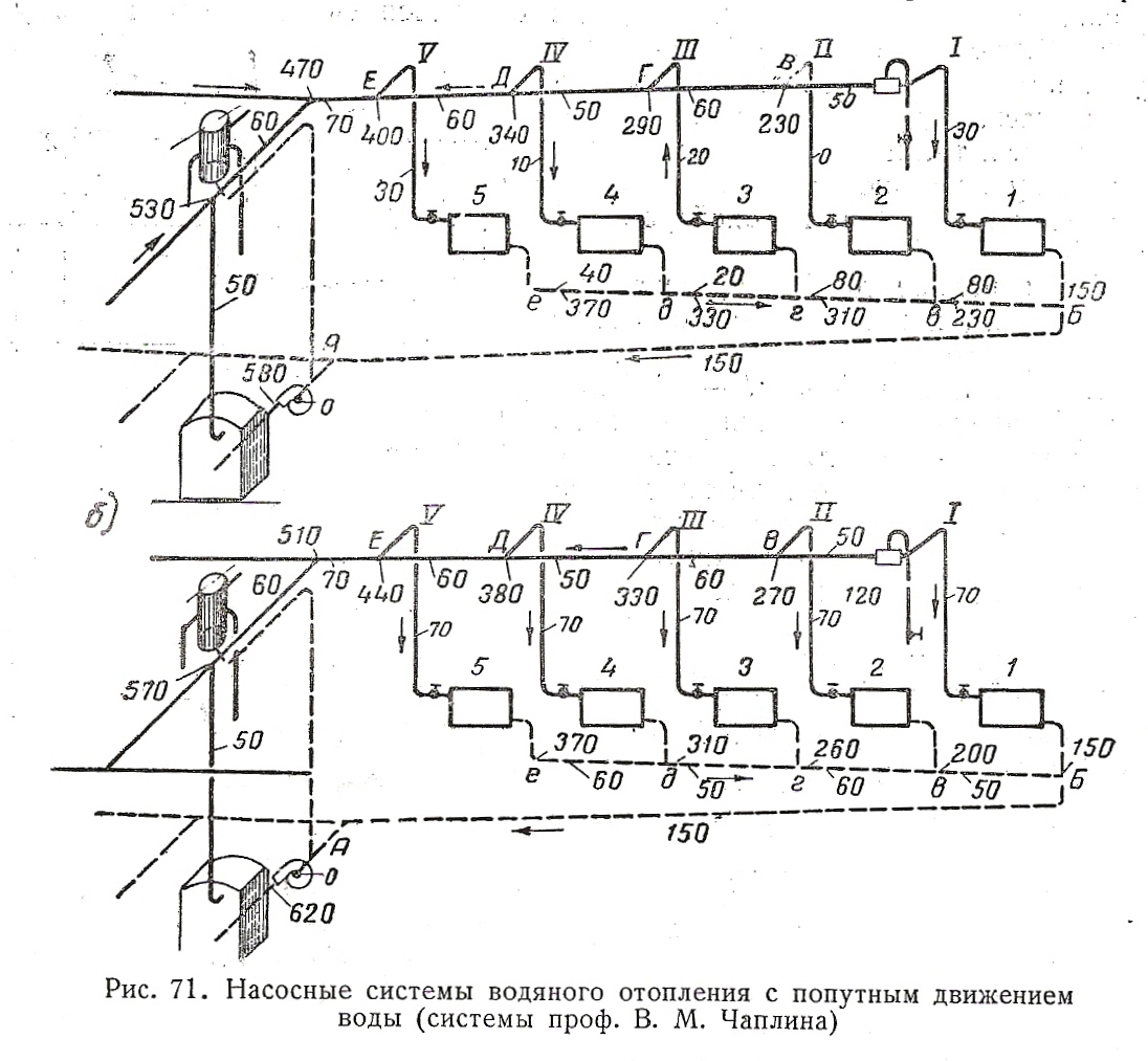

Владимир Михайлович Чаплин, при увязке колец однотрубной системы, столкнулся с невозможностью это сделать.Ближайшие к котлу кольца имели минимальную протяженность,и даже применив минимальные диаметры в 1\2 дюйма он получал недостаточное сопртивление.
Из-за невозможности увязки и пришла идея изменить схему на попутную, в которой длина колец была одинаковой.Так длина кольца через прибор 1 имеет наибольшую длину на подающей и меньшую на обратной.Через колцо через прибор 5 ближайший к котлу имеет наименьшую длину подающей и наибольшую на обратной магистрали. Таким образом родилась система с поппутным движением воды.1909год.

Культ Ра. Это же наши классики так называли.Я думаю,что Чаплин применив балансировочники сумел бы увязать кольца. А как тогда правильно назвать систему которую видно на фото под буквой "в". Может быть трехтрубной.

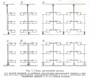

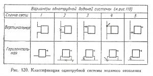

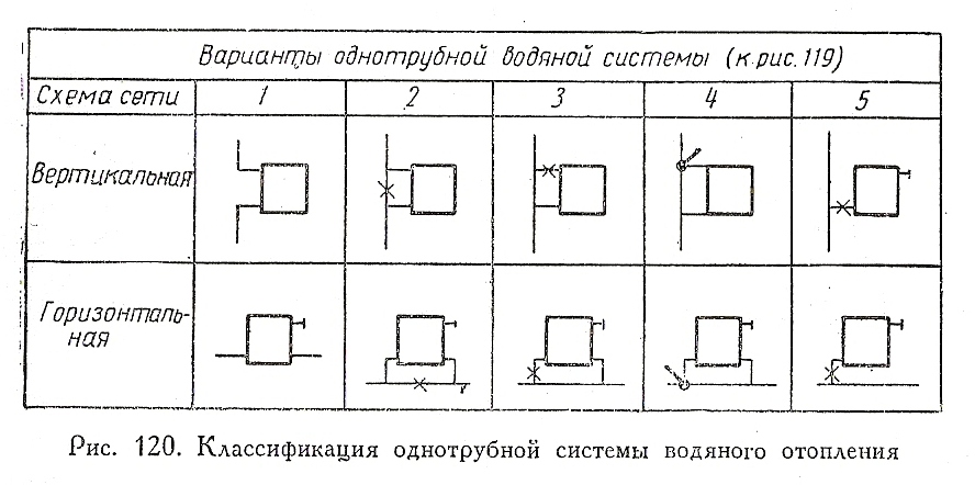

Различия (на сегодня) по способу подключения отопительных приборов.
Если каждый прибор рассматривать как стояк (группа из одного прибора), то система всегда как однотрубная.
Есть параллельное подключение внутри группы из нескольких ОП - говорим "двухтрубный стояк" - двухтрубная система
Есть последовательное подключение внутри группы из нескольких ОП - "однотрубный стояк"
Если в системе и те и другие подключения внутри групп ОП - комбинированная система
Если группа ОП имеет параллельно-смешанное подключение внутри группы (как Ваша находка), получается уже как "комбинированный стояк" и система комбинированная.
под буквой "в /цепочное/". Для горизонтальных (одноэтажных цехах) схем подобные "узлы обвязки ОП" применялись часто (как диагональное подключение ОП).
Назвать "цепочным" неудачно - просто их обратная общая их двух смежных групп ОП - как бы "перекрестные"(не симметричные) стояки по нагрузке подающих и обратных труб.
Сегодня будут сложности с увязкой (контуров) внутри таких групп. Надо вносить изменения в программы - настроить их на подобные конструкции.

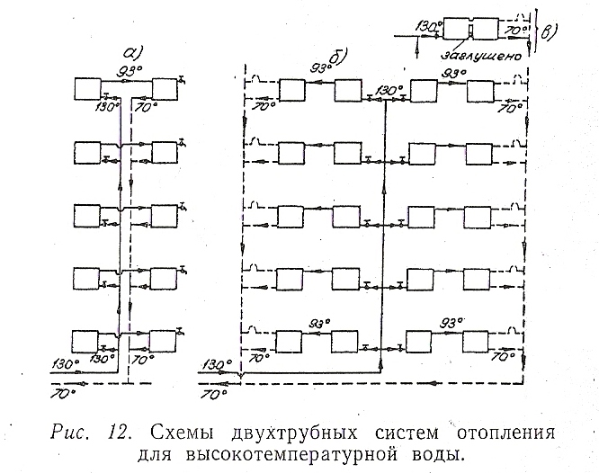

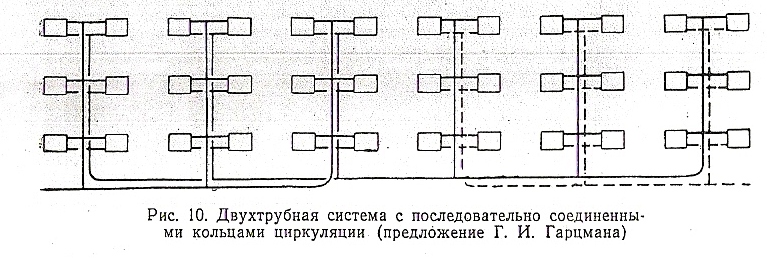

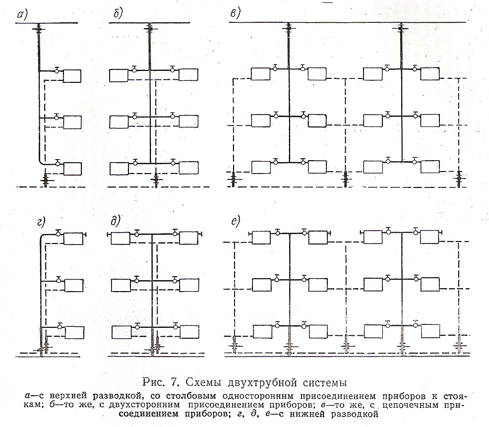

Сегодня представляю Вашему вниманию две "удивительных системы". На рис.12 схема разработаная автором Паэгле К. гор.Рига 1956год. Здесь,на мой взгляд, необходимо обратить внимание на левую схему "а", необычен способ подключения приборов используя перегретую воду. на рис 10 схема автора Герцмана. 1958год.Вам судить о ее достоинствах и недостатках, с точки зрения увязки колец,на мой взгляд это невозможно.
Гость_DinaZavr_*
сообщение 9.9.2009, 18:12
Сообщение #142
Владимир Борисович, наверное все возможные варианты последовательных соединений были разобраны Сантехпроектом в серии А3-694 Рекомендации по проектированию последовательно соединенных по теплоносителю систем отопления.
А слабо показать систему, где радиатор присоединялся к одной трубе (стояку, ветке) только одной подводкой - в "нижнее место"? При этом система ещё и регулируемая.
Качество картинок "газетное". Но подведена именно одна трубка.

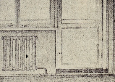

сообщение 9.9.2009, 19:53
Сообщение #145
Сообщений: 33569

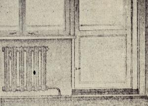

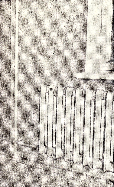

Вот на вырезках газетных интересно получается.
Обратите внимание на 1 -е фото: Смотрите, балконная дверь и окно, ширина фасада около 3.5 метров примерно и тут раз и ... всего 6 секций. Если семерка нормативно тянула 1.295 кВт, то столярка оконная должна быть на уровне нынешних пластиков и стеклопакетов.Это не считая трубы перед порогом балконной двери.
Вот на втором фото скорей более реальное- прибор выступает за ширину окна, поскольку он бОльшим должен быть.
Не исключаю и некоторую постановочность фото- для газеты могло быть.Могло,но необязательно.
Динозавр, а вы помните детали расчетов, там ведь приборы то большенькие должны же получаться?

Возможно, "такое одинокое" подключение применялось в "теплых странах"? Вдруг "Сибирский мороз" потребует прибор на всю ширину стенки.
Потому, возможно, и перешли повсеместно на две трубы - "к" и "от" ОП. А увеличения числа последовательно присоединенных приборов "потребовало" байпас/замыкающий. С появлением приборов кроме чугунных радиаторов и ребристых труб, две трубы стали неизбежными.
Схемы в сообщении 141 (с перегретой водой) можно было применять, наверное, с декоративными решётками и как бы в помещениях "ограниченого" назначения.
И сегодня это действительно не дальняя, но "история". Удобно было в СССР решать "директивно/экономно и простенько" для всех.
Изменились требования "комортности", технические возможности и пр.

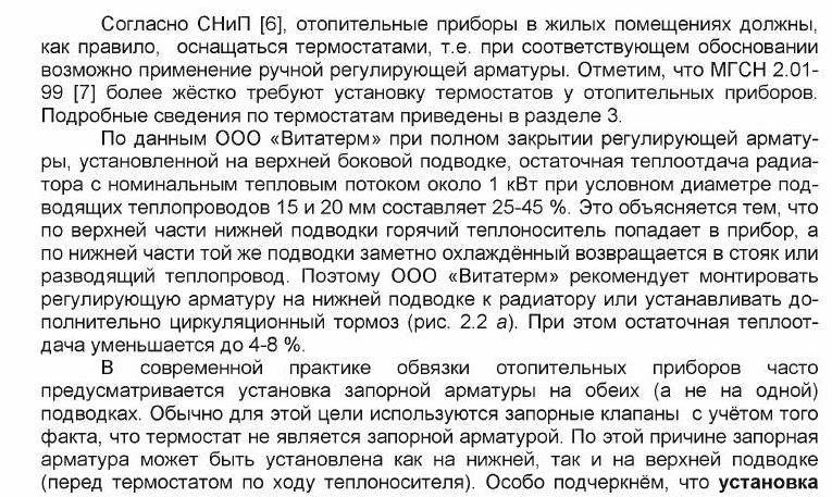

Через одну подводку циркуляция возможна - образуются два встречных потока по мере прогрева (остывания в приборе).
Какое будет максимальное "альфа затекания" и как оно будет зависеть от скорости в стояке - надо "ставить на стенд и копить" данные. Можно пробовать на "домишках" в сугубо "частном порядке".
Данные из рекомендаций НИИ сантехники/Витатерм, теперь это вредно
Не хватает мне фантазии как водяная система может так работать. Паровая ещё куда б ни шло...
посмотрите на мой рисунок сообщением выше, я старался вырезал, когда то сам удивился по верху трубы жидкость в радиатор, по низу обратно.

Да понятно, что двумя потоками, только не видел, не щупал сам низ и верх, потому фантазии не хватает.
