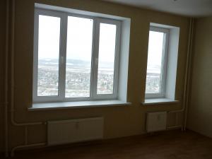

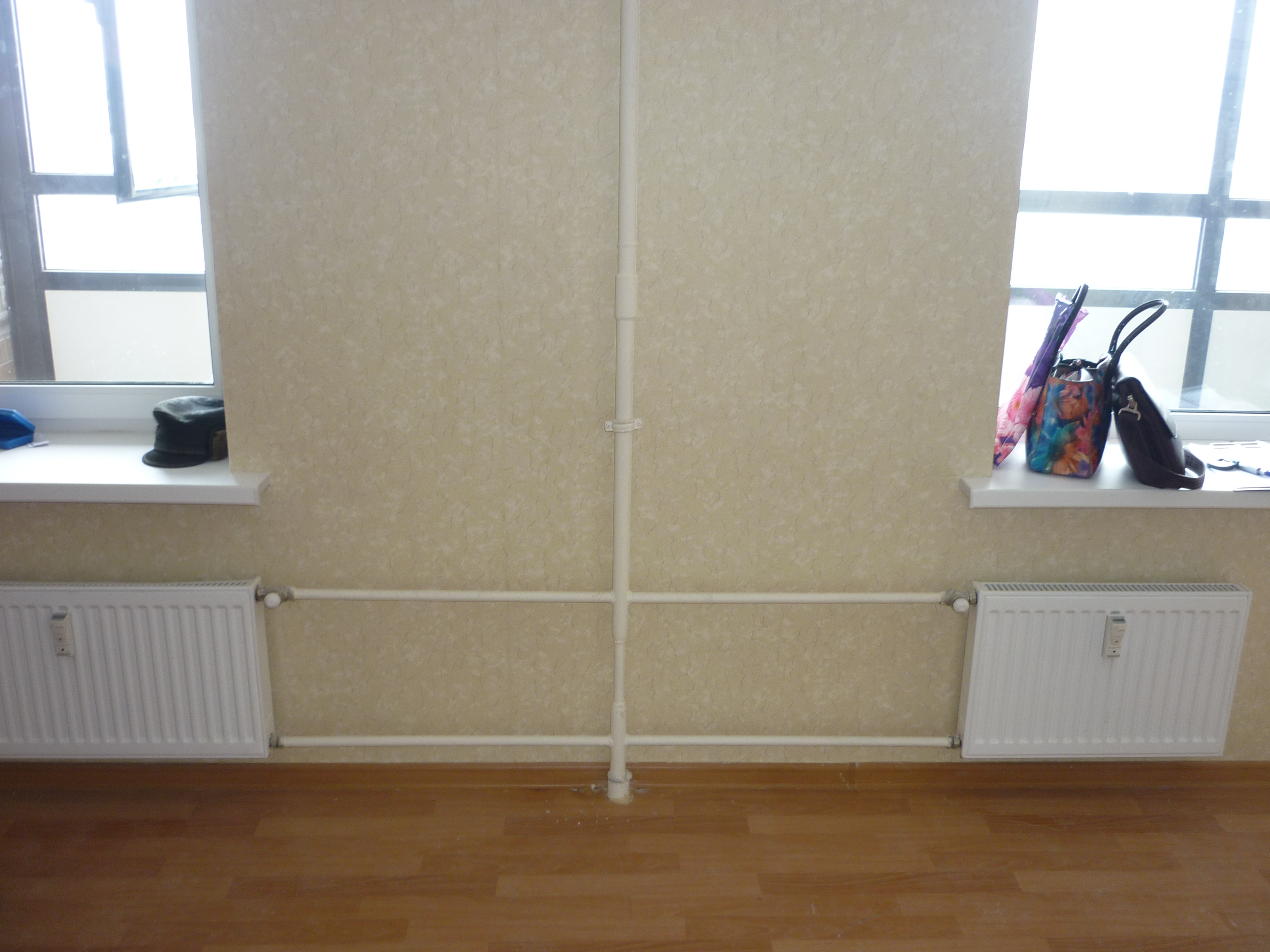

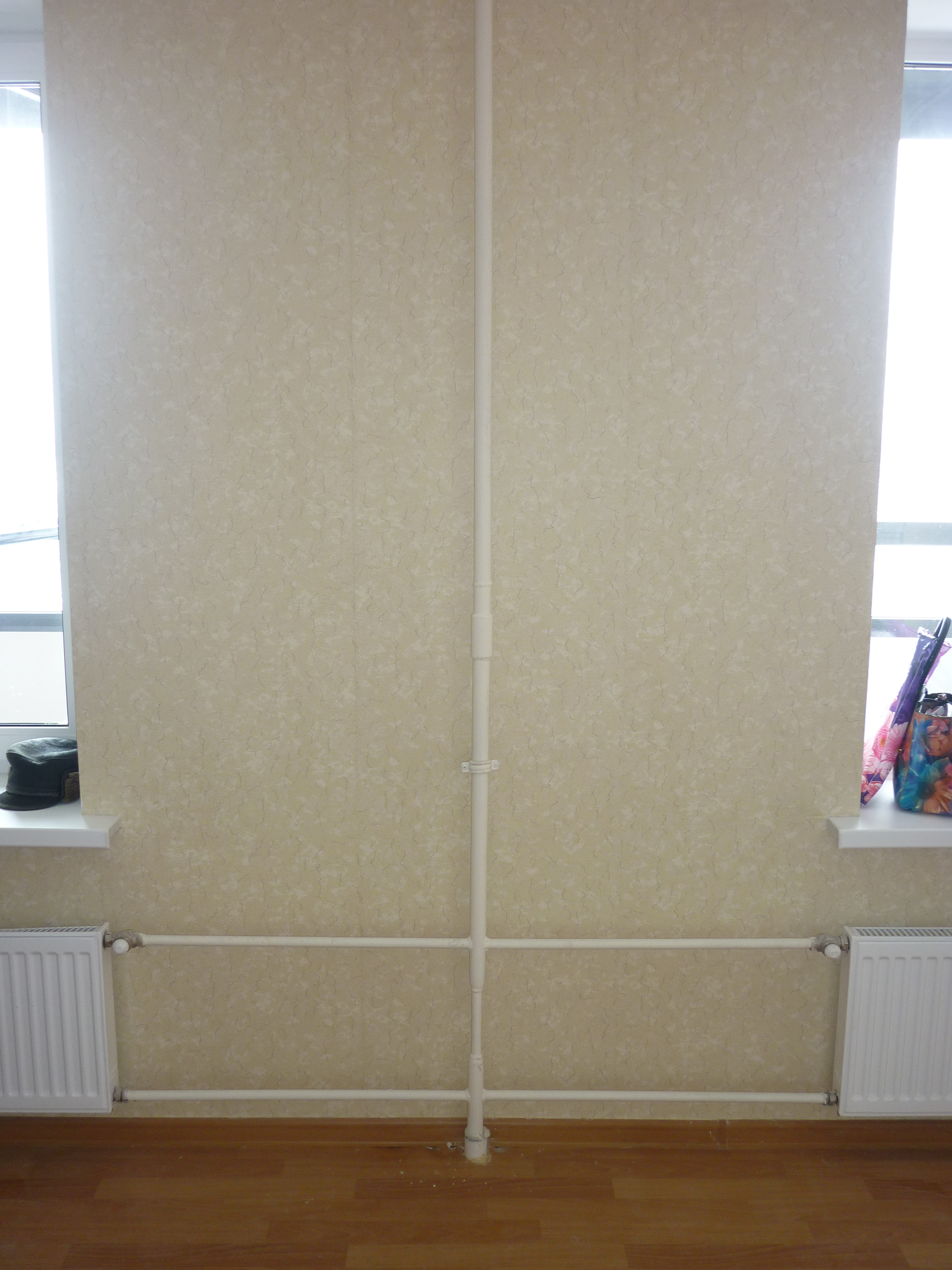

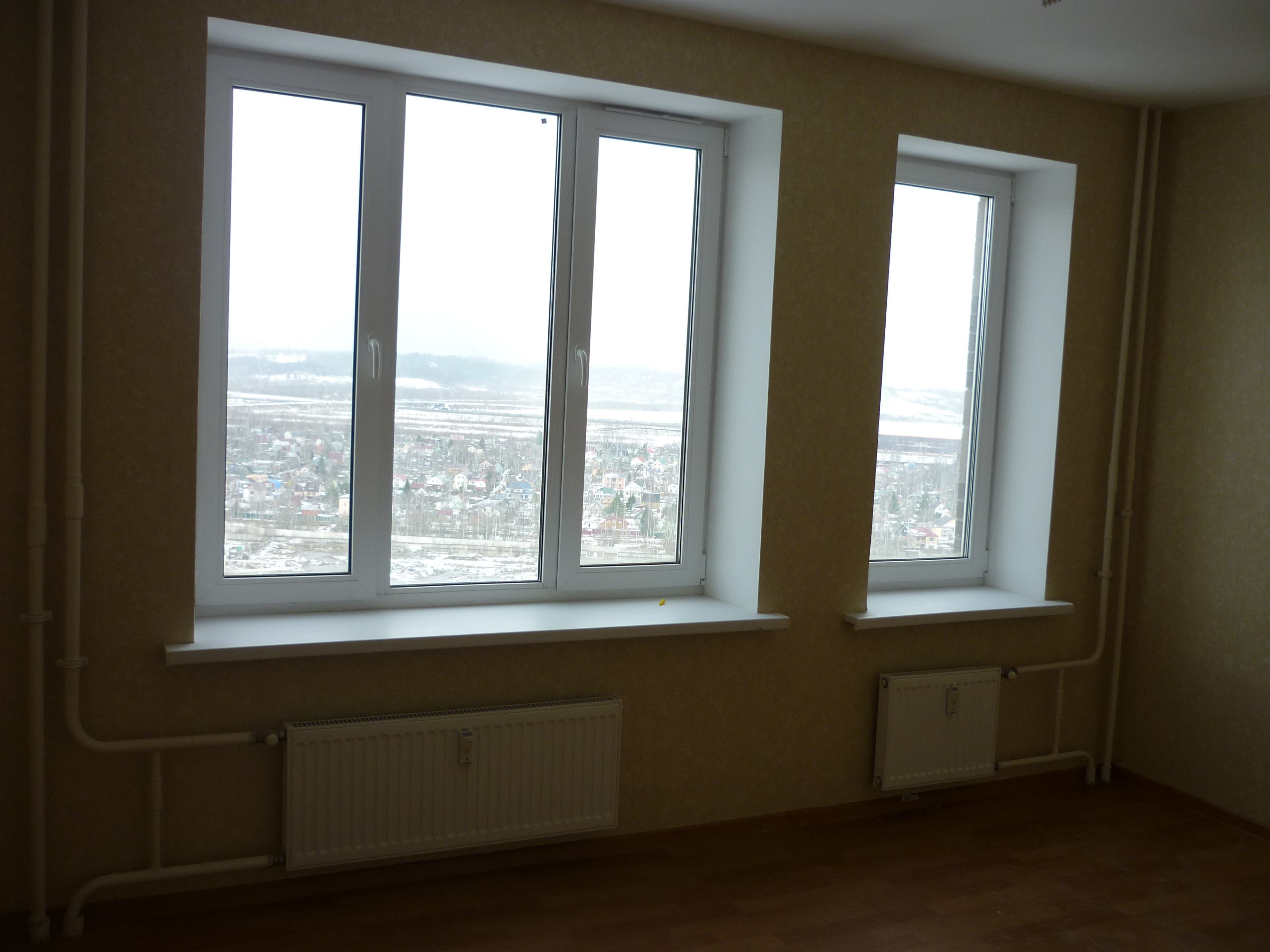

сообщение 22.4.2017, 20:20
Сообщение #1482
Сообщений: 74
Регистрация: 20.10.2011
Из: Санкт-Петербург.
Пользователь №: 126155
Всю тему не осилил, может было уже.
как Вам такая схема подключения, дом построен в декабре 2015 года.
kovalev dimas
сообщение 22.4.2017, 21:44
Сообщение #1483
Сообщений: 59
Регистрация: 23.2.2010
Из: калининград обл
Пользователь №: 47192
мой дом построен в 1964 году... и система отопления такая же... и что?
